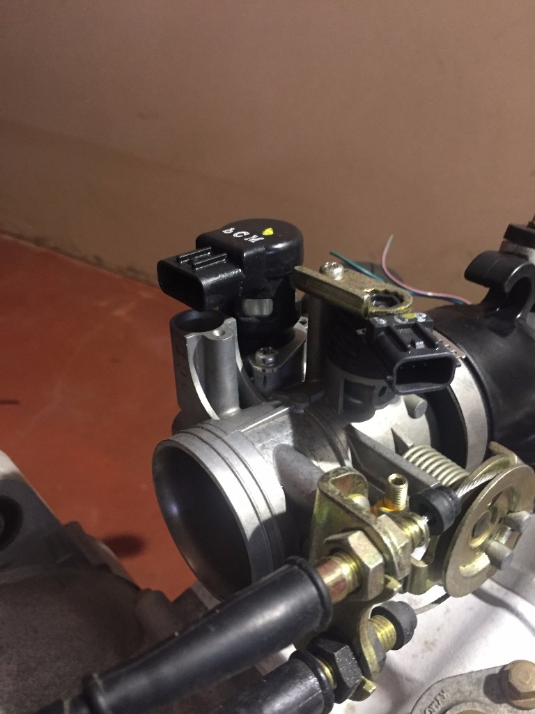

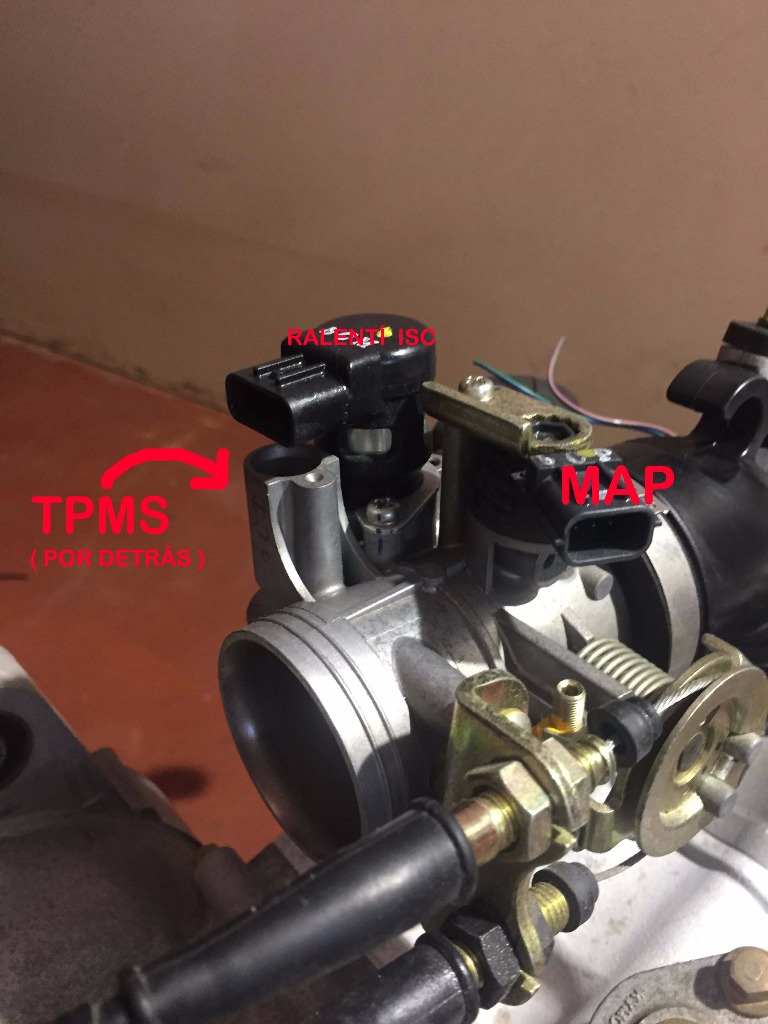

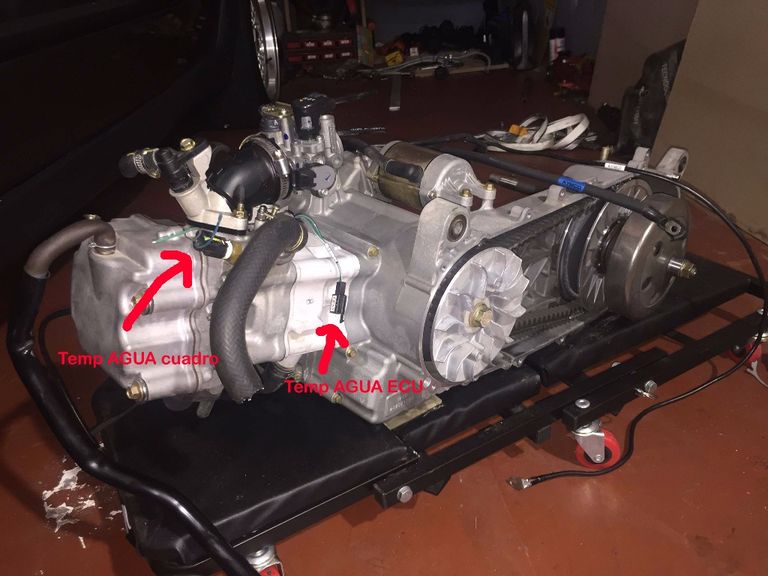

De momento estoy identificando todos los sensores por si algún día pasa algo saber como funciona el motor:
No encontré ningún esquema donde verlo así que lo estoy sacando yo poco a poco..si veis algún fallo decidmelo que lo corrijo.
Lo de la Temperatura del Agua supongo que el que está cortado es el del cuadro de cuando sacaron el motor y el otro que está con conector sea el de la ECU.
El TPMS mide la apertura de la mariposa , el ISC se encarga del ralentí y el MAP es la presión del aire de admisión.
Saludos

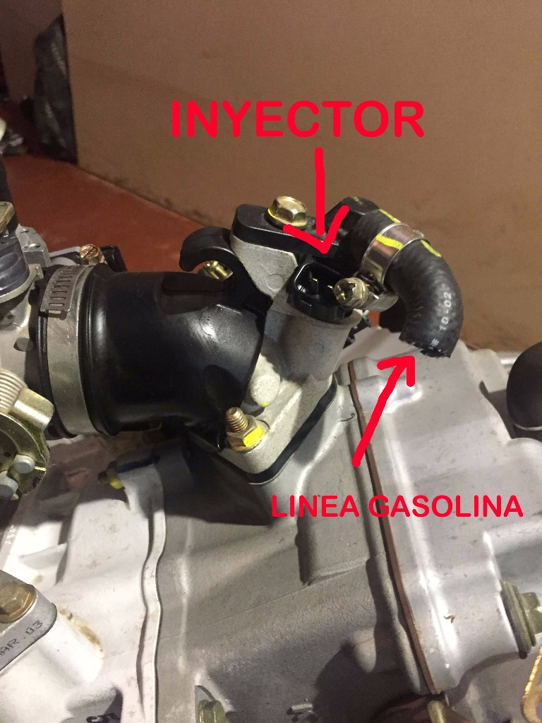

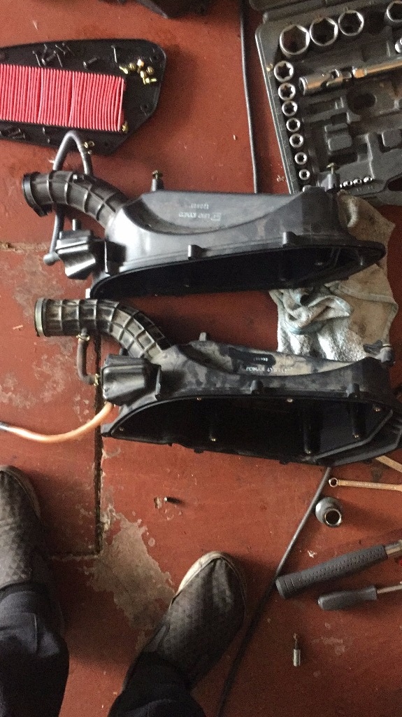

Todo encaja perfecto, es "basculante" donde va la pinza es idéntico ( o eso parece ), lo que si que cambia es la base del filtro de aire que el manguito es un cacho mas largo:

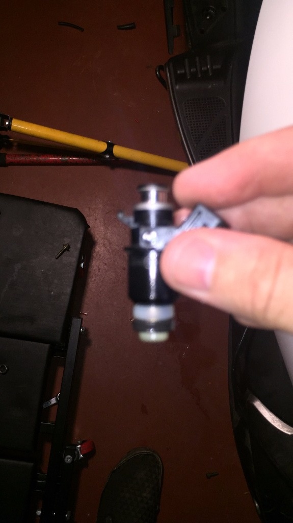

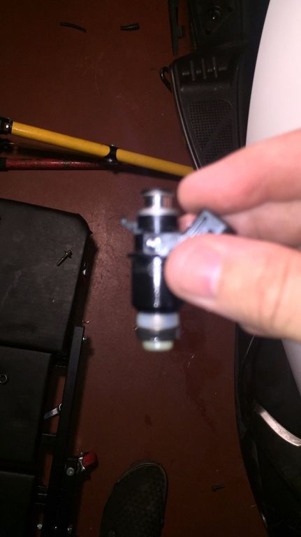

Por otro lado revisando todo me encuentro q me falta una tórica en el inyector:

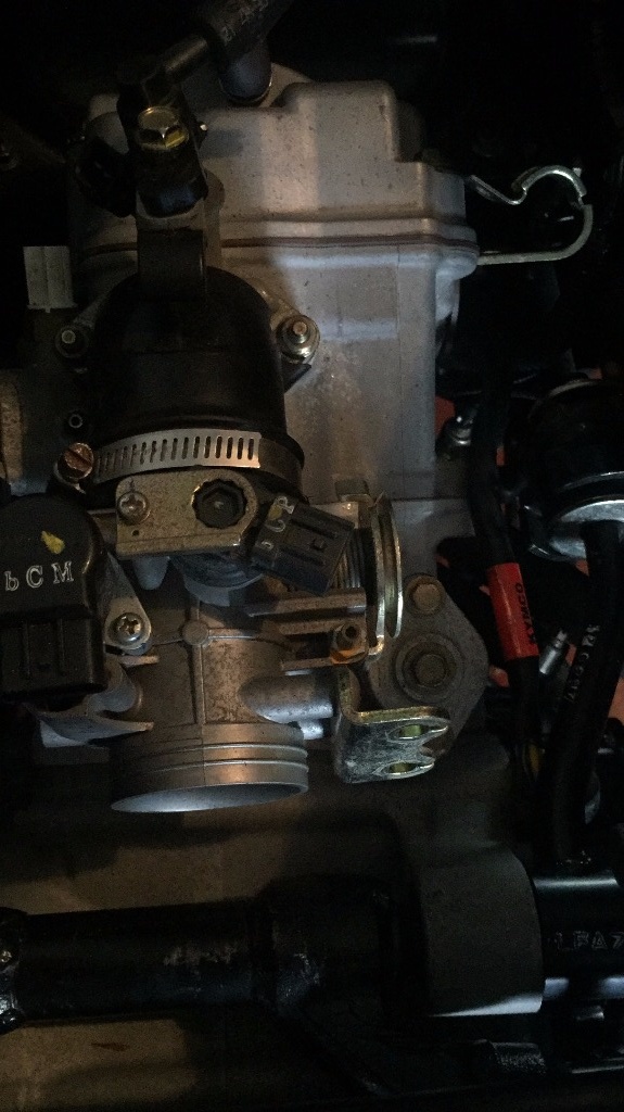

Por otro lado los cables del acelerador van al revés y son específicos para cada motor:

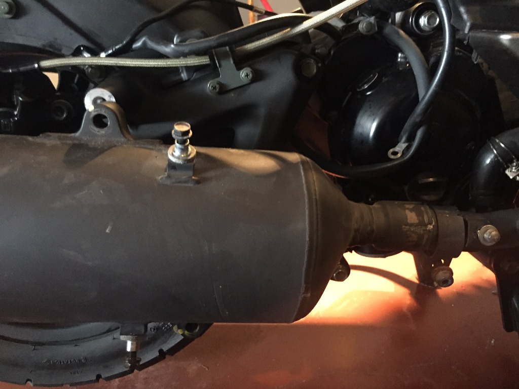

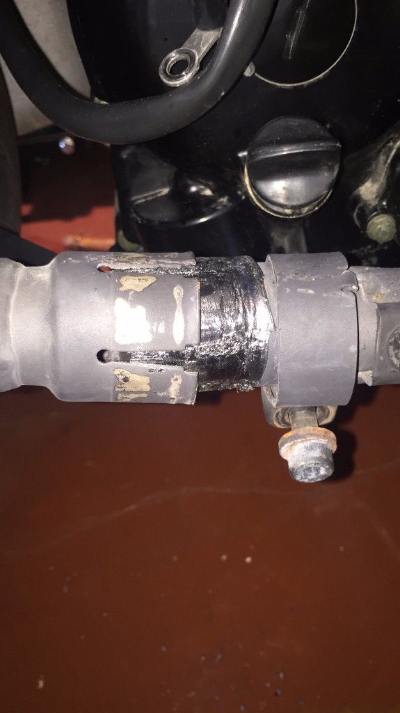

Por otro lado me pasa ésto:

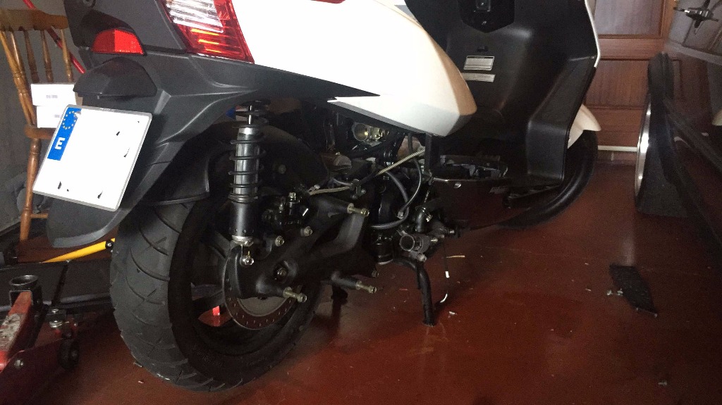

Teniendo el escape amarrado al "basculante" queda tal que así...Hoy o mañana probaré a apretarlo bien al colector y tratar de llevarlo al sitio, quizá doblase un poco en el transporte supongo.

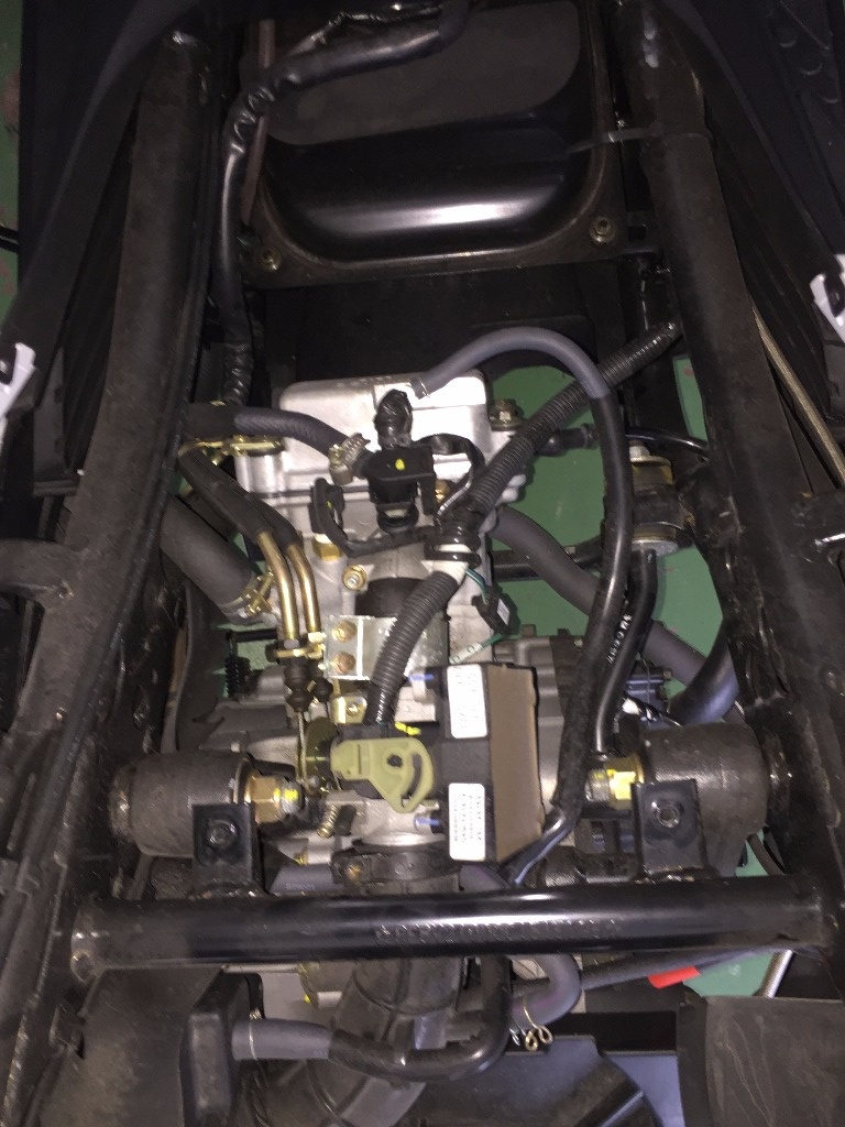

Así está a dia de hoy ya que no pude avanzar mas: ( ya con el motor de 300 )

Aquí más en detalle como cambia la dirección de entrada de los cables del acelerador a la mariposa:
Estaba pensando......no estará la mariposa puesta al revés??
M extraña mucho que vaya así...a ver si alguien con una 300 me saca de dudas..

Tengo en el coche la caja del aire sin rotos, la tórica del inyector cogí la del otro motor, la electrónica tengo la buena ésta vez ( sin abs ) y los cables del acelerador de la 300 que al final si que cambian pues la mariposa está bien puesta.

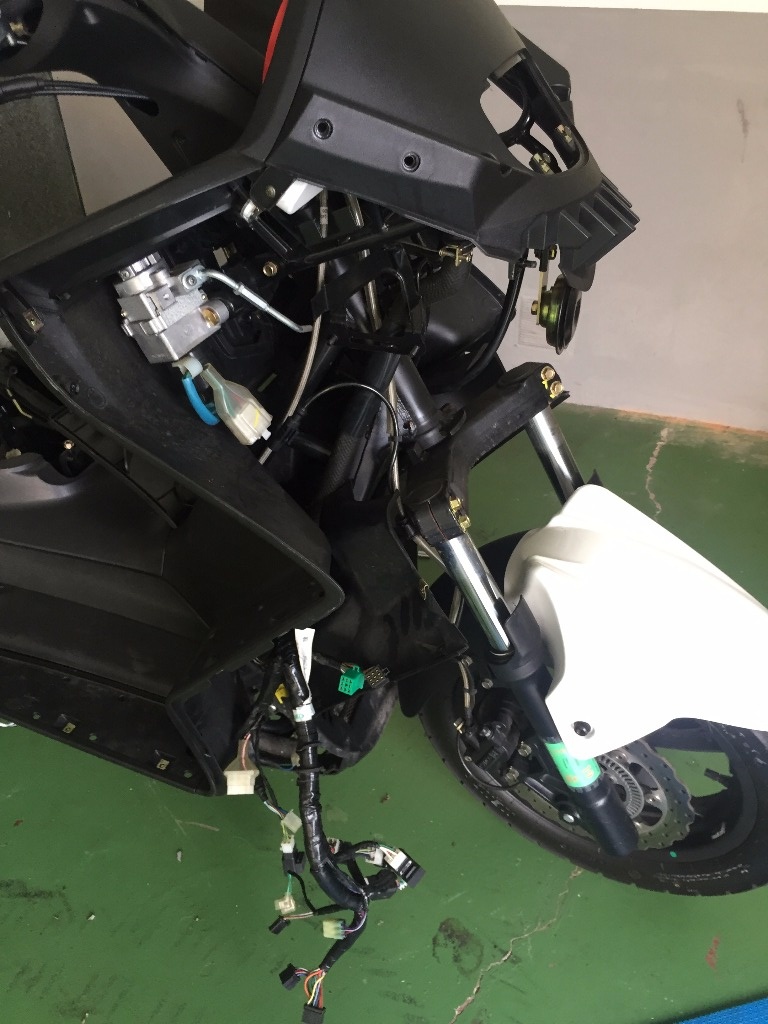

Así quedo ayer, corté por lo sano la instalación ya que queria avanzar y no era capaz:
Hoy si todo va bien espero quitar el colín y empezar a poner la electrónica nueva desde atrás para acabar en la parte delantera.
Mañana mi idea es rematar, revisar todo todo todo ,cambiar aceite y valvulina ( aunque esté nuevo ), purgar frenos ( se me fué la pinza al mover la moto y frené sin el disco ).
Saludos!

5. BASCULANTE. Ojo con ésto, a simple vista es fastidiado de verlo pero es necesario cambiarlo sino pasa lo que vimos arriba, el escape no acopla y la pinza de freno fuerza el disco y deja bloqueada la rueda.
