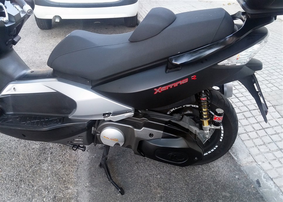

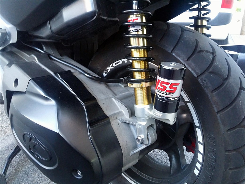

charlyextreme Publicado 21 de Junio del 2017 Autor Compartir Publicado 21 de Junio del 2017 Gracias a todos por vuestros aportes. Bueno al final ya esta hecho,y cuando llegue el momento de la ITV cruzare los dedos. Me guardare los originales por si surge algun problema.Uns fotillos de como quedan: Enlace al comentario Compartir en otros sitios web More sharing options...
Invitado Publicado 22 de Junio del 2017 Compartir Publicado 22 de Junio del 2017 Quedan de vicio. Esperemos que no te toque el quisquilloso y pases la ITV sin problemas Enlace al comentario Compartir en otros sitios web More sharing options...
Happy Publicado 22 de Junio del 2017 Compartir Publicado 22 de Junio del 2017 Gracias a todos por vuestros aportes. Bueno al final ya esta hecho,y cuando llegue el momento de la ITV cruzare los dedos. Me guardare los originales por si surge algun problema.Uns fotillos de como quedan: Al ser negros y sin botellita externa llaman menos la atención, aunque son mas caros. No se porque? Enlace al comentario Compartir en otros sitios web More sharing options...
