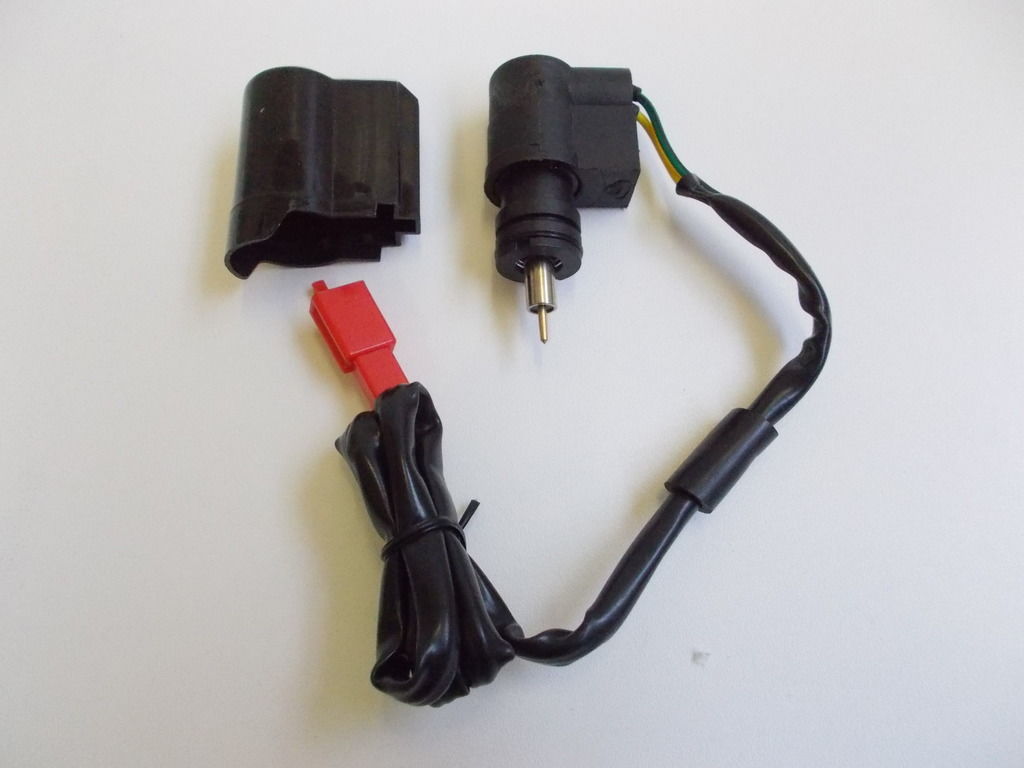

Mito Publicado 16 de Junio del 2017 Compartir Publicado 16 de Junio del 2017 Muy buenas, por el modelo que comentas es la Agility normal de 125. El problema casi seguro es el starter automático, en esos modelos fallaban y cuando la moto está caliente no cierra el paso del aire. Si abres el asiento, veras que hay una caperuza que se quita con un tornillo grande, lo abres y veras el carburador y el starter que va encima con una capucha de plástico. Lleva dos tornillos y un cable que va conectado a la corriente, desconecta lo y prueba a ver si la moto te arranca bien en caliente. saludos Enlace al comentario Compartir en otros sitios web More sharing options...
Jaunagility Publicado 28 de Junio del 2017 Autor Compartir Publicado 28 de Junio del 2017 Gracias, al parecer no es eso, dicen que es el cdi Enlace al comentario Compartir en otros sitios web More sharing options...
