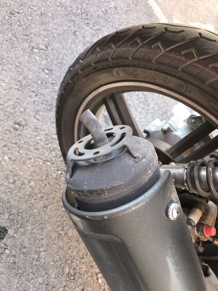

juaromes Publicado 13 de Febrero del 2019 Compartir Publicado 13 de Febrero del 2019 Ahh ok como la comprñe de segunda parece ser que no llevo el embellecedor de la boca de escape, os paso foto para que me lo confirmeis, es asi? Si es asi, hay algún problema en no llevarlo? Enlace al comentario Compartir en otros sitios web More sharing options...
abhang Publicado 13 de Febrero del 2019 Compartir Publicado 13 de Febrero del 2019 Problema ninguno, lo único es que se "feo". Enlace al comentario Compartir en otros sitios web More sharing options...
