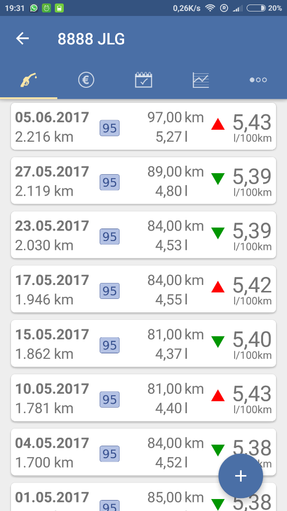

Lleva un consumo real de 5'4L y la moto no pasa de 90 ni en cuesta abajo. Quizás es porque tenga algún fallo? No la he llevado al mecánico porque no se si es normal o no... Por eso estoy aquí, para ver qué me sugeriis vosotros
A continuación os adjunto una foto del consumo que lleva, en la aplicación podéis ver como cada vez que reposto apunto el total de litros que le entran y los kilómetros que he hecho. Decir que la última vez apure al máximo con una garrafa de 1 litro de gasolina conmigo y me quedé sin gasolina a los 97km
Que opináis vosotros?

Bueno, decir que es la peor moto de la historia, me parece exagerado, en todas las familias hay un garbanzo negro, pero creo que tu escúter no es, tengo la misma que tú, sobre el tema de la velocidad no veo nada anormal, ten en cuenta que es una 125 de carburación, no podemos pedir más de lo que da el motor;
el consumo, tampoco veo un consumo elevado, aunque la verdad, en la mía no lo controlo, por que no la uso mucho, a ver si un compañero te comenta algo más.
En primer lugar te diría que la lleves al taller para que le hagan una revisión general explícale el problema, ya que no es normal ese consumo y es posible que por algún motivo el motor vaya retenido (gripado), no se si tu moto tiene indicador de temperatura, pero tendrías que observarla.

La moto no tiene indicador de temperatura, que me recomendáis llevarla al taller oficial? O a un taller amigo? El taller oficial no sería en el que la compró la propietaria, puesto que me pilla a 50km prefiero el que está a 2 km de casa

Pues la mia va perfecta,es de las motos que menos problemas dan ya que es todo mecanico digamos a la "antigua" sin pijadas,una limpieza de filtro y carburador por ejemplo,cambia la bujía,mira los rodillos del variador la correa y las zapatas del embrague,cambiale el aceite motor y transmision,mira el filtro de gasolina,el estado de la bateria y la presion de los neumaticos te digo yo que algo de eso sera...y es muy facil de hacer hay videos en youtube ya te digo hasta el que menos sabe lo puede hacer y si tienes alguna duda en el proceso comentalo por aqui.Un saludo

Que te limpien el carburador y la pongan a punto.
Esa moto gasta sobre los 4 - 4.3 litros en ciudad y velocidad máxima de marcador anda sobre 105 que luego reales es bastante menos, no llega a coger los 100.
