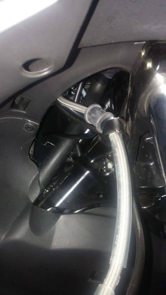

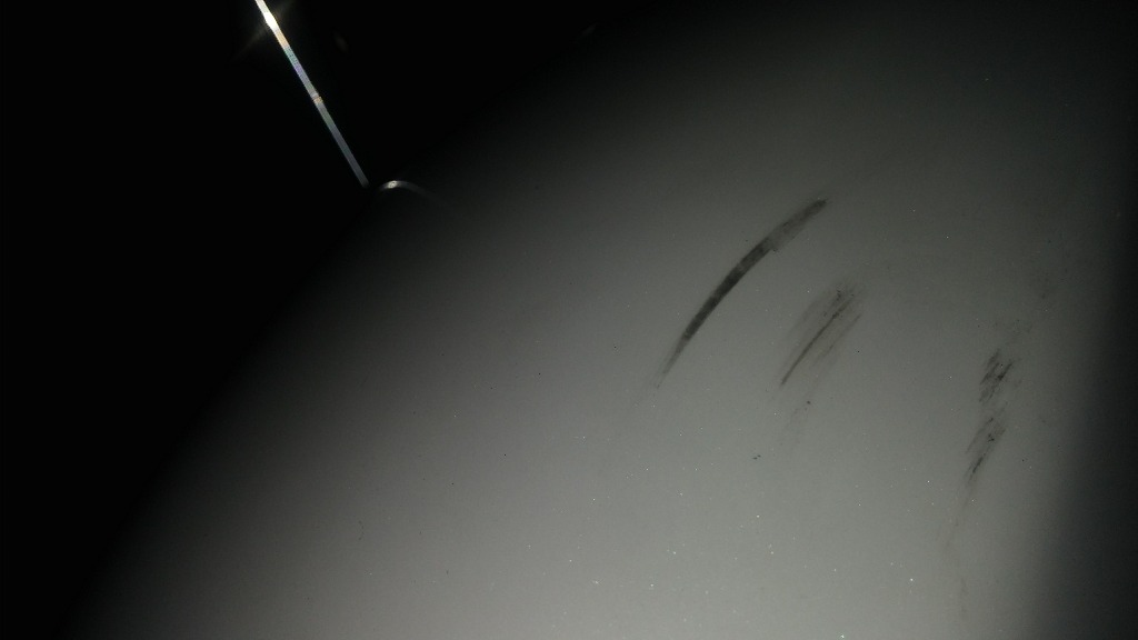

pepinoloco Publicado 16 de Junio del 2017 Autor Compartir Publicado 16 de Junio del 2017 Aqui pongo unas fotillos del roce en cuestion. Y el latiguillo que sube hacia arriba que lo han quitado de su alojamiento para que no siga rozando. Enlace al comentario Compartir en otros sitios web More sharing options...
