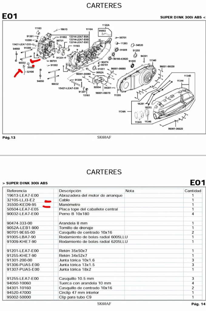

Joseba Publicado 5 de Junio del 2017 Compartir Publicado 5 de Junio del 2017 Hola a tod@s Pues eso, necesito saber donde está situado el manocontacto/sensor de presión de aceite en la SD300i. ¿Alguien que lo sepa? Saludos y gracias de antemano!!! Enlace al comentario Compartir en otros sitios web More sharing options...

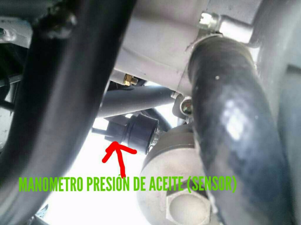

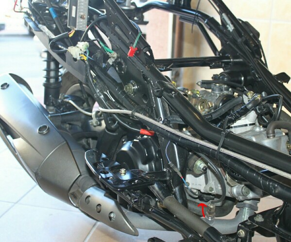

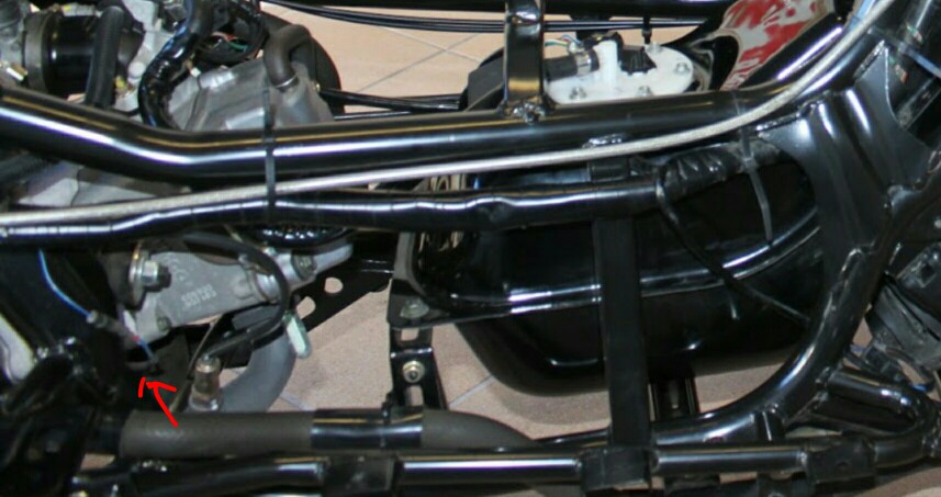

CUCUIBIZA Publicado 5 de Junio del 2017 Compartir Publicado 5 de Junio del 2017 Buenas noches Joseba. El manometro/sensor de presión de aceite siempre está en el carter. Si te se ilumina el testigo de la lata en el cuadro puede que tenga un mal contacto entre la conexión y el nanómetro, pasa muchas veces, también mira la conexión que hay antes. También puede ser que el nanómetro este mal, pero también ese testigo puede iluminarse si hay falta de aceite, bomba de aceite que este mal, filtro de aceite obtruido o mal montado, o conductos obtruidos. Muchas veces es por mal contacto o nanómetro defectuoso. Aqui esta el de la mia, es igual que el tuyo, por esa zona lo tienes que tener. Mira aquí, estas fotos son de la SD 300i. Míralo bien todo, puede ser un mal contacto o nanómetro/sensor, pero si el problema esta en que no circula bien el aceite podemos dañar el motor. Un saludo Enlace al comentario Compartir en otros sitios web More sharing options...
