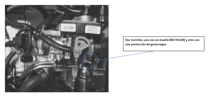

mrapber Publicado 14 de Febrero del 2012 Compartir Publicado 14 de Febrero del 2012 El ralentí es el régimen mínimo de revoluciones por minuto (giros o vueltas por minuto) a las que se ajusta un motor de combustión interna para permanecer en funcionamiento de forma estable sin necesidad de accionar un mecanismo de aceleración o entrada de carburante, es decir cuando arrancamos la moto y no usamos el acelerador de la misma Para modificar el ralentín de nuestra superdink debemos demontar el asiento y el cofre como se indica en otros manuales de este foro, ana vez accedemos al bloque de motor, podemos observar dos tornillos uno con un muelle (NO TOCAR) y otro con una proteccion de goma negra, ese es el qu debemos de modificar de la siguiente forma: Arrancamos la moto, una vez arrancada con un destornillador de estrella y sin quuitar la proteccion de goma negra giramos lentamenmte el tornillo y observamos el cuentakilometros para ver como van subiendo o bajando las revoluciones segun el giro que le demos al tornillo, hacia la derecha subir revoluciones, hacia la izquierda bajar revoluciones. Una vez ajustado volvemos a montar todo tal como estaba, cofre y asiento. Enlace al comentario Compartir en otros sitios web More sharing options...

jmorale Publicado 21 de Junio del 2012 Compartir Publicado 21 de Junio del 2012 Buen aporte compañero, pero voy a ejercer de poli malo y ser el "aguafiestas", está muy bien saber donde está el ajuste del ralentí del motor, pero por favor, tal ajuste debería estar bien de fábrica, y de desajustarse un poco, los oficios están pá algo, no hagamos trabajar a los mecánicos demasiado tocando todos el tornillito y liándola parda.Tenía que decirlo, se admiten réplicas jejeje (de todos menos de Maferto) Saludosss >>Enviado desde mi iphone zumbòn<< Malo, si, pero ...¿poli?. Anda ya. Veamos ( contrarréplica): para regular el ralentí tienes normalmente dos tornillos: uno de ellos, que suele llevar el muelle ( imagino que es ese, el que no se toca)simplemente mueve la mariposa, y abre o cierra mas ( acelera o desacelera). El otro es el de mezcla, y lo que haces es variar la mezcla: si tienes buen tiento y buen oido, puedes hacer una buena regulación. En caso contrario, yo no lo tocaría. Ahora os digo, en mi caso particular, que no pienso tocarlo ( entre otras cosas porque tengo el ralentí fenomenal). Enlace al comentario Compartir en otros sitios web More sharing options...
