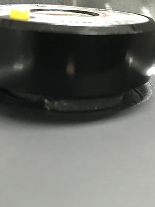

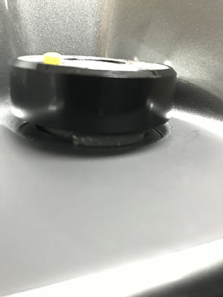

Skooter Publicado 8 de Agosto del 2018 Compartir Publicado 8 de Agosto del 2018 Buenas días compañeros, Desde hace un tiempo vengo notando, que al acelerar o al reducir, en torno a las 2500-3000 vueltas, se produce una vibración y ruido en el frontal de la moto, puede que sea la pantalla, algún cable del manillar o alguna otra cosa en el escudo porque el sonido es de plastico que vibra. El caso es que hace poco desmonte el frontal para buscar la posible causa y no he encontrado nada. Algún compañero puede darme una pista de cual puede ser la causa del ruido. Y por favor, podriais aclararme un poco mas a que os referís cuando hablais del plastico donde se mete la llave y como puedo comprobarlo y corregirlo. Muchas gracias y un saludo, Enlace al comentario Compartir en otros sitios web More sharing options...
Tiritos Publicado 10 de Agosto del 2018 Compartir Publicado 10 de Agosto del 2018 En 25/5/2017 a las 15:50, Xternu dijo: Buenas, Buenas, Hoy de pronto ha empezado a a hacer estas vibraciones a bajas revoluciones entre 2 y 4 mil el resto va normal. En el taller me han dicho que es normal pero me fio poco... Adjunto videos Ver más Hola compañeros. Cuando habléis de vibraciones en vuestra moto, no cometáis el error de observarlas con el caballete puesto y el motor acelerando en vacío. Así no se puede hablar de vibraciones, el peso de la moto está apoyado en un caballete rígido que está en contacto con una base rígida que es el suelo, por favor. toda la moto en sí está vibrando y transmitiendo la vibración al caballete, y este por rebote en el suelo os la devuelve hacia arriba, así como no vais a notar vibraciones, es como una lavadora cuando se le rompe un muelle y transmite la vibración al suelo, parece que se escape del sitio. No hay que olvidar que todas las motos vibran, unas más que otras, y que mediante silentblocks se pretenden "cortar" y que no pasen al chasis, pero siempre pasan algunas caprichosamente a depende que revoluciones, y como no podemos medirlas ya que no tenemos un banco de pruebas a bordo, son muy subjetivas, a unas personas nos molestan mucho y otras ni siquiera las perciben, por eso en los talleres cuando mencionamos el tema no nos hacen mucho caso, pero siempre hay que hablar de vibraciones con el vehículo rodando en marcha, nunca con el vehículo parado y el motor en marcha. Saludos Enlace al comentario Compartir en otros sitios web More sharing options...
Skooter Publicado 10 de Agosto del 2018 Compartir Publicado 10 de Agosto del 2018 Totalmente de acuerdo compañero, Pero en mi caso la vibración se produce en orden de marcha. Un saludo Enlace al comentario Compartir en otros sitios web More sharing options...
Skooter Publicado 13 de Agosto del 2018 Compartir Publicado 13 de Agosto del 2018 Buenas tardes compañeros, Por si le puede servir a alguien, al comprobar lo que comentan los compañeros Offroad y Wirlow, pude constatar que la vibración procedía del plástico gris bajo el clausor, simplemente coloqué un trozo de goma entre ambos y se acabo la vibración y el molesto ruido. Muchas gracias compañeros, Enlace al comentario Compartir en otros sitios web More sharing options...
JD400 Publicado 13 de Agosto del 2018 Compartir Publicado 13 de Agosto del 2018 O sea que tenia tanto juego de separación? Enlace al comentario Compartir en otros sitios web More sharing options...
Skooter Publicado 13 de Agosto del 2018 Compartir Publicado 13 de Agosto del 2018 Pues no, justo lo contrario, hay un punto en el que el plástico casi roza por estar muy cerca de unos resaltos del clausor y al ir en marcha con la vibración propia de la moto llega a tocar y produce un ruido muy molesto. Por cierto compañero, te he leído en algún otro hilo y comentabas que no encontrabas demasiadas cosas para personalizar tu Xciting. Pues bien, el la página de Aliexpress tienen unas cuantas cosas que te pueden interesar y también en la página de la que te dejo enlace, parece que ahora ya envían a España. https://taiwanbigscootershop.com/search?page=1&q=Kymco+xciting+400 Enlace al comentario Compartir en otros sitios web More sharing options...
