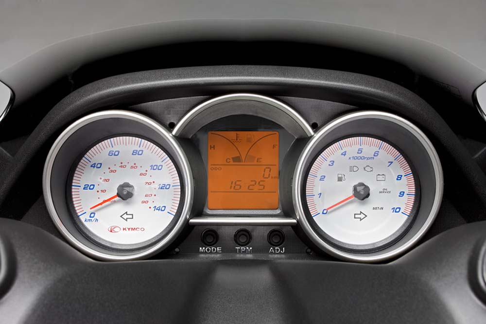

Nolo Publicado 31 de Mayo del 2017 Autor Compartir Publicado 31 de Mayo del 2017 Como avisa? Yo leí en el manual que hi un testigo en el salpicadero verdad? Muchas gracias Enlace al comentario Compartir en otros sitios web More sharing options...
plastico Publicado 31 de Mayo del 2017 Compartir Publicado 31 de Mayo del 2017 Como avisa? Yo leí en el manual que hi un testigo en el salpicadero verdad? Muchas gracias Efectivamente, en el reloj de las revoluciones debajo del 7 tienes el testigo de la batería, si la batería falla se te quedara encendido Enlace al comentario Compartir en otros sitios web More sharing options...
elxispa Publicado 1 de Junio del 2017 Compartir Publicado 1 de Junio del 2017 el símbolo de la batería indica que el plato magnético no carga, independientemente de que la batería esté bien o mal. para detectar que la batería se está agotando, hay que observar cuando la arrancamos si tiene suficiente fuerza o da muestras de agotamiento. Enlace al comentario Compartir en otros sitios web More sharing options...
