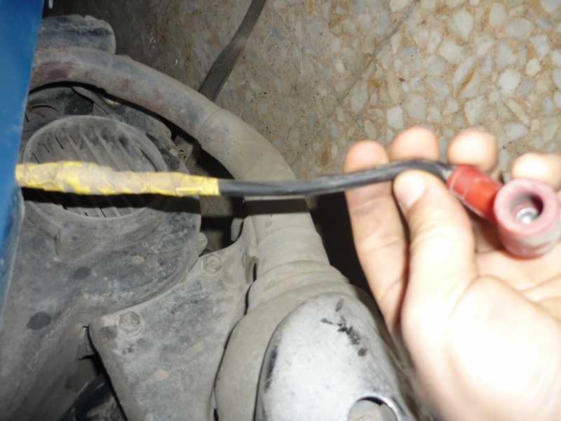

krugerdawann Publicado 14 de Febrero del 2012 Autor Compartir Publicado 14 de Febrero del 2012 La moto para igual si no hay nada de humedad.La tengo desde hace 2 meses, la he repintado y arrancaba bien con batería nueva y tal.Pues a arrancarlo lo deje unos 10 minutos , y claro el motor al principio a arrancar se revolucionaba mucho y luego bajando, lo que es normal, y con el destornillador a esos dos tornillos del carburador el relanti.Pero con todo que tiene relanti y tal después de estos 10 minutos se para y no arranca hasta que no le deje otros 10 minutos sin tocarle.La cosa es que tengo el cable de la bujía empalmado y aislado con cinta.Y la pipa parece estar bien y no es una de silicona.Igual pierde chispa y luego los revoluciones y por eso se me para ... Enlace al comentario Compartir en otros sitios web More sharing options...

Invitado KOKARDI Publicado 14 de Febrero del 2012 Compartir Publicado 14 de Febrero del 2012 Yo tuve un problema muy parecido con mi anterior moto, y todo se debía al famoso empalme del cable bujía, hasta que no lo cambié, no se solucionó, no estoy seguro si tu caso,será lo mismo, peo apunta a que si. Enlace al comentario Compartir en otros sitios web More sharing options...

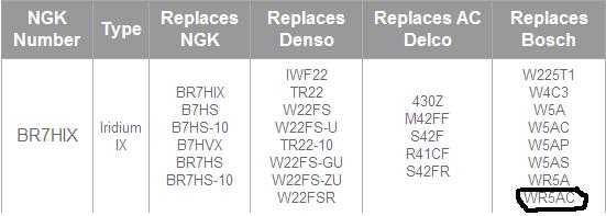

krugerdawann Publicado 15 de Febrero del 2012 Autor Compartir Publicado 15 de Febrero del 2012 la bujia que tengo es una bosch super r6 WR5AC y mirando aqui : esta un una lista que es compatible con BR7HIX y a mi en una pagina web que vende bujias para mi modelo del 97 pone BR8HSA Scout 50cc año 97 Osea la bujia me esta causando tantas problemas ? P.S El filtro de gasolina esta nuevo. Enlace al comentario Compartir en otros sitios web More sharing options...
bautis Publicado 15 de Febrero del 2012 Compartir Publicado 15 de Febrero del 2012 podría ser,no entiendo mucho,pero si no hace la chispa correcta para encender la gasolina...no sé. ¿has mirado lo del filtro de la gasolina? Enlace al comentario Compartir en otros sitios web More sharing options...
krugerdawann Publicado 15 de Febrero del 2012 Autor Compartir Publicado 15 de Febrero del 2012 El filtro de aire por ejemplo lo saque y lavado.El filtro de gasolina es nuevo y limpio, además que es transparente y se puede ver, he comprobado la gasolina si pasa bien por los tubos y esta bien, he vuelto a limpiar el carburador y ayer cambie la pipa y el cable que estaba empalmado, y ahora la bujía porque igual la chispa no la hace bien con la que tengo y por eso no mantiene el relanti ? subiré unos vídeos para que vean también lo que pasa.Es que de arrancar en frió arranca bien, se revoluciona mucho hasta que el starter automático hace su trabajo y luego a bajar de revoluciones y calentarse el motor se para.Y luego para volver a arrancar ....problemas. video 1 video 2 Enlace al comentario Compartir en otros sitios web More sharing options...
krugerdawann Publicado 15 de Febrero del 2012 Autor Compartir Publicado 15 de Febrero del 2012 Bueno me estoy acercando :en moto .La bujía fue un éxito de cambiarla , ahora arranca bien y no se ahoga como antes.Lo único es que tengo que ver si tengo que cambiarle también el filtro de aire porque con todo que le estoy dando al los tornillos del carburador después de un rato se para pero al intentar arrancar de nuevo va bien.Hasta que suena diferente el motor. Gracias a Bautis por pensar lo de la bujía y a los demás por el tiempo acordado.En cuanto le encuentro el ultimo fallo dejare un post bien detallado con todo lo que hice para el siguiente y eso si abra alguno porque estas motos desaparecen de las carreteras :la ola Enlace al comentario Compartir en otros sitios web More sharing options...

krugerdawann Publicado 7 de Agosto del 2015 Autor Compartir Publicado 7 de Agosto del 2015 :motito Hola gente ! -sorrysorry Siento mucho no poder conectarme hasta ahora. El problema de la moto era que la bujia no era al adecuada para el tipo de motor de dos tiempos. Por ello tantas problemas.. Cambie la bujia tomando como referencia la que tenia sin que este la adecuada. Antes de todo tal como he aprendido..mirar la ficha tecnica de la moto y ver si esta todo como indica el fabricante. Espero que sirva por si alguien tenga el mismo problema. Salu paz_ y gracias a todos !! trato_hecho Thanks Enlace al comentario Compartir en otros sitios web More sharing options...
