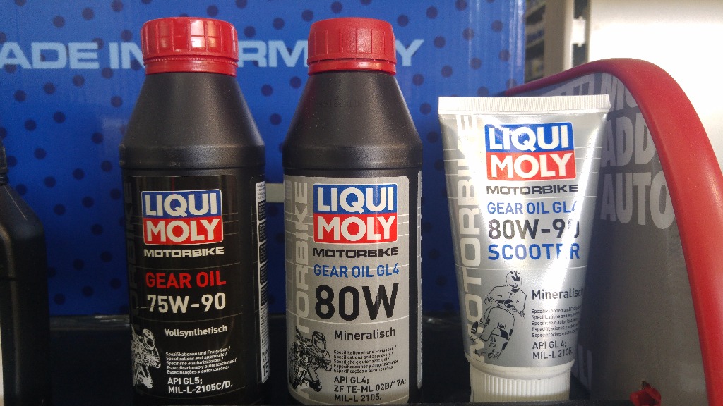

Alberto 400i Publicado 22 de Septiembre del 2017 Compartir Publicado 22 de Septiembre del 2017 Hola a todos, quería añadir algo a este tema que creo que va ser de gran ayuda. esta semana de casualidad comprando unos limpias para el coche, vi en la tienda de recambios de mi barrio estos aceites para cajas reductoras de la marca LIQUI-MOLY (adjunto imagen) esta marca es muy famosa por sus aceites y líquidos de limpieza de inyectores, y motores en general, tiene un amplio abanico de estos componentes y doy fe que dan muy muy buen resultado. yo he arreglado coches super taponados, con la luz de avería en filtro de partículas encendida, simplemente con añadirle al deposito el liquido de esta marca especifico para limpieza de filtros de partículas. que os parece a los expertos estos aceites que adjunto en la foto para nuestras cajas reductoras? cual de estos 3 creéis que es mas especifico para nuestras xciting 400i? saludos Enlace al comentario Compartir en otros sitios web More sharing options...
Alberto 400i Publicado 22 de Septiembre del 2017 Compartir Publicado 22 de Septiembre del 2017 perdonar chicos pero no se porque no puedo adjuntas archivos. pulso el botón de "archivos adjuntos" y no se habré ninguna pestaña para adjuntarlos. alguien me puede ayudar? mientras tanto os pongo unos enlaces de los 3 distintos tipos que vi en la tienda de recambios que los e buscado por Internet. - https://www.google.es/imgres?imgurl=https%3A%2F%2Fproducts.liqui-moly.com%2Fmedia%2Fcatalog%2Fproduct%2Fcache%2F7%2Fimage%2F600x%2F9df78eab33525d08d6e5fb8d27136e95%2Ft%2Fh%2Fthumbnail_detail_1403689588878_ctx-1.jpg&imgrefurl=https%3A%2F%2Fproducts.liqui-moly.com%2Fmotorbike-gear-oil-75w-90-3.html&docid=KSikm6g1I2sH7M&tbnid=3xBuNCIcrRU_LM%3A&vet=10ahUKEwiH99jF3LjWAhXEcBoKHatECUsQMwgnKAEwAQ..i&w=600&h=600&bih=974&biw=1920&q=liqui%20moly%20motorbike%20gear%20oil&ved=0ahUKEwiH99jF3LjWAhXEcBoKHatECUsQMwgnKAEwAQ&iact=mrc&uact=8 - https://www.google.es/imgres?imgurl=https%3A%2F%2Fcdn.hpplus.cl%2Fmedia%2Fcatalog%2Fproduct%2Fcache%2F1%2Fimage%2F9df78eab33525d08d6e5fb8d27136e95%2Fa%2Fc%2Faceite-liqui-moly-motorbike-gear-oil-80w.jpg&imgrefurl=https%3A%2F%2Fwww.hpplus.cl%2Faceite-para-transmisiones-de-motocicletas-liqui-moly-motorbike-gear-oil-80w.html&docid=XWZ7RJj8JWSauM&tbnid=g-CejSb6cxFJhM%3A&vet=10ahUKEwiH99jF3LjWAhXEcBoKHatECUsQMwgoKAIwAg..i&w=350&h=350&bih=974&biw=1920&q=liqui%20moly%20motorbike%20gear%20oil&ved=0ahUKEwiH99jF3LjWAhXEcBoKHatECUsQMwgoKAIwAg&iact=mrc&uact=8#h=350&imgdii=9xheaGcL5psp4M:&vet=10ahUKEwiH99jF3LjWAhXEcBoKHatECUsQMwgoKAIwAg..i&w=350 - https://www.google.es/imgres?imgurl=https%3A%2F%2Fpim.liqui-moly.de%2Fmedia%2Fdocuments%2FM001245%2F1680_1422877934032_ctx-1.jpg&imgrefurl=https%3A%2F%2Fproducts.liqui-moly.com%2Fmotorbike-gear-oil-gl4-80w-90-scooter-3.html&docid=S0j0spbRUYd5rM&tbnid=eoaMjnEembofrM%3A&vet=10ahUKEwiH99jF3LjWAhXEcBoKHatECUsQMwgpKAMwAw..i&w=1908&h=3543&bih=974&biw=1920&q=liqui%20moly%20motorbike%20gear%20oil&ved=0ahUKEwiH99jF3LjWAhXEcBoKHatECUsQMwgpKAMwAw&iact=mrc&uact=8 Enlace al comentario Compartir en otros sitios web More sharing options...
tomi Publicado 22 de Septiembre del 2017 Compartir Publicado 22 de Septiembre del 2017 Hola alberto, te aconsejo que sea gl-4 y un 75/90 o 80/90 mejor que un monogrado. Un abrazo Enlace al comentario Compartir en otros sitios web More sharing options...
Alberto 400i Publicado 25 de Septiembre del 2017 Compartir Publicado 25 de Septiembre del 2017 Hola Tomi, muchas gracias por tu respuesta. entonces de los 3 que puse el mas recomendado para esta moto es este no? https://www.google.es/imgres?imgurl=https%3A%2F%2Fpim.liqui-moly.de%2Fmedia%2Fdocuments%2FM001245%2F1680_1422877934032_ctx-1.jpg&imgrefurl=https%3A%2F%2Fproducts.liqui-moly.com%2Fmotorbike-gear-oil-gl4-80w-90-scooter-3.html&docid=S0j0spbRUYd5rM&tbnid=eoaMjnEembofrM%3A&vet=10ahUKEwiH99jF3LjWAhXEcBoKHatECUsQMwgpKAMwAw..i&w=1908&h=3543&bih=974&biw=1920&q=liqui%20moly%20motorbike%20gear%20oil&ved=0ahUKEwiH99jF3LjWAhXEcBoKHatECUsQMwgpKAMwAw&iact=mrc&uact=8 que es un GL4 y 80w90 Enlace al comentario Compartir en otros sitios web More sharing options...
tomi Publicado 25 de Septiembre del 2017 Compartir Publicado 25 de Septiembre del 2017 Si Alberto ese es correcto, yo utilizo un castrol. Un abrazo Enlace al comentario Compartir en otros sitios web More sharing options...
Alberto 400i Publicado 25 de Septiembre del 2017 Compartir Publicado 25 de Septiembre del 2017 muchísimas gracias Tomi!!! un abrazo Enlace al comentario Compartir en otros sitios web More sharing options...
