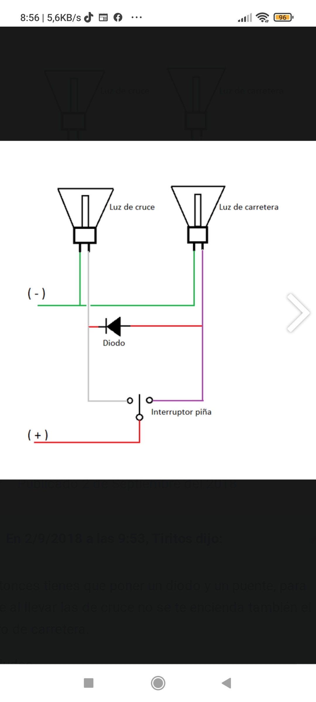

Tutu Publicado 9 de Febrero del 2022 Compartir Publicado 9 de Febrero del 2022 En 14/10/2017 a las 9:25, FranPar dijo: Hola, hace 2 semanas lleve mi GD 350 a pasar la primera ITV. Me atendió un chico joven que tenía una igual pero en 125cc. Me dijo que le había puesto iluminación led, variador malossi y demás. Le dije pero con esa luz led no pasas ITV y me dijo en teoría no pero como la moto es nueva y tiene 1 año hacen la vista gorda. También me comentó que a la vez que desmontable el frontal de la motocicleta, puso un puente. Luces Amazon. Descripción BEAMFLY HD LED 20000 lúmenes con dos tubos de cobre refrigerados de agua,12 v bombillas coches, 6000k blanco Espero te sirva Enlace al comentario Compartir en otros sitios web More sharing options...
