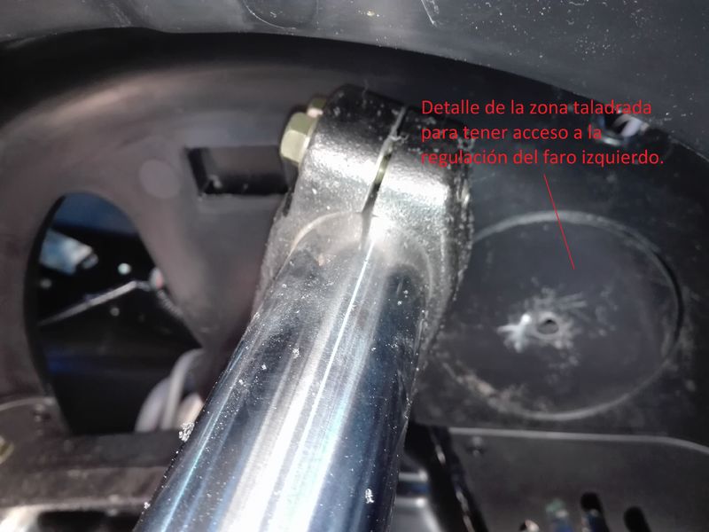

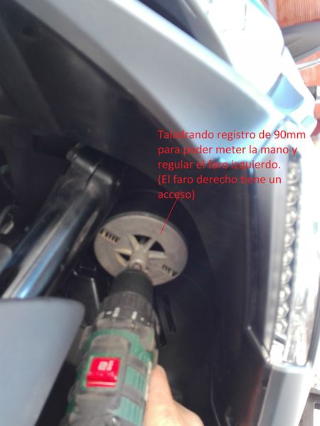

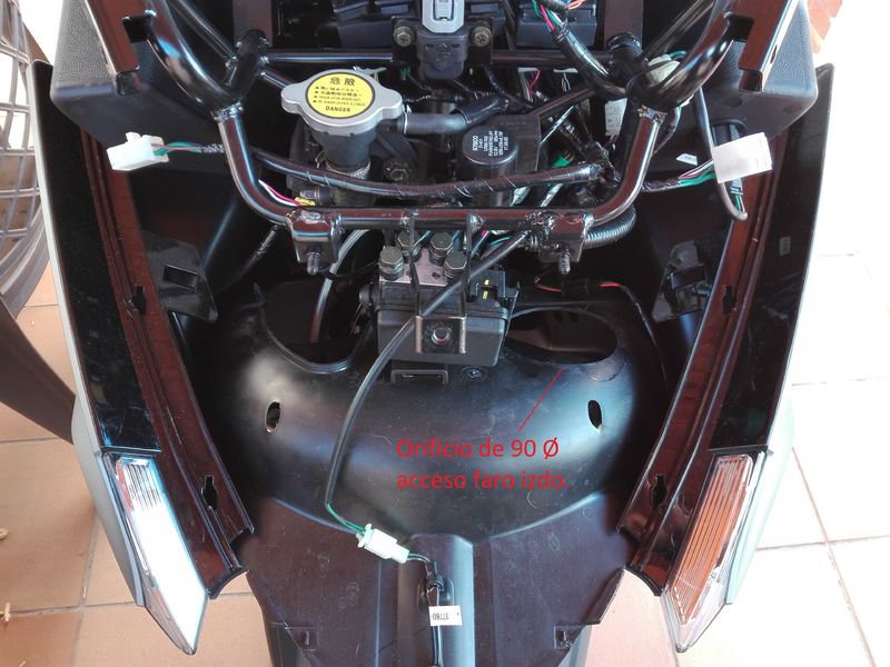

Grande Publicado 21 de Noviembre del 2018 Compartir Publicado 21 de Noviembre del 2018 Haber compañero sigo sin saber donde hacer el taladro de 90 mm porque en la foto no veo donde esta y la bombilla de Led sin ventilador cual es alguien sabría decírmelo gracias Salu2 Enlace al comentario Compartir en otros sitios web More sharing options...
Tiritos Publicado 22 de Noviembre del 2018 Compartir Publicado 22 de Noviembre del 2018 En 21/11/2018 a las 22:46, Grande dijo: Haber compañero sigo sin saber donde hacer el taladro de 90 mm porque en la foto no veo donde esta y la bombilla de Led sin ventilador cual es alguien sabría decírmelo gracias Salu2 Ver más En la foto se ve que está por la parte de abajo del faro izquierdo junto a las barras de suspensión, guardando simetría con el orificio de fábrica que hay en el lado derecho para pasar los cables, y que sirve para meter la mano y cambiar la lámpara del foco derecho. Saludos Enlace al comentario Compartir en otros sitios web More sharing options...
Grande Publicado 22 de Noviembre del 2018 Compartir Publicado 22 de Noviembre del 2018 En 22/11/2018 a las 6:44, Tiritos dijo: En la foto se ve que está por la parte de abajo del faro izquierdo junto a las barras de suspensión, guardando simetría con el orificio de fábrica que hay en el lado derecho para pasar los cables, y que sirve para meter la mano y cambiar la lámpara del foco derecho.y Saludos Ver más Ahora si muchas gracias ahora falta lo de las bombillas Led sin ventilador no se cuales son Salu2 Enlace al comentario Compartir en otros sitios web More sharing options...
