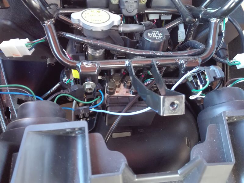

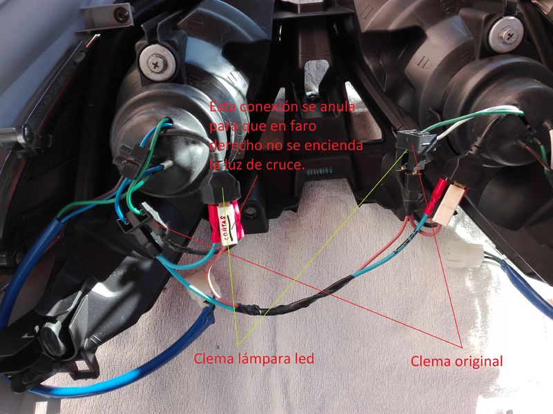

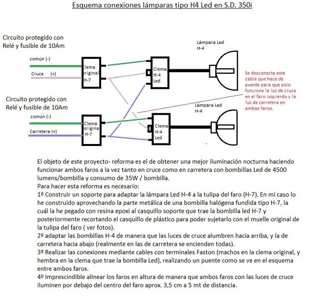

Tiritos Publicado 6 de Enero del 2018 Compartir Publicado 6 de Enero del 2018 Hola a todos. Me gustaría contestar a este tema, ya que yo también lo tengo en mente. He averiguado a través del esquema eléctrico que tenemos en el foro que es muy fácil encender los 2 faros a la vez, pero habría que considerar varias cosas: El consumo de ambos faros sería de 110 W, lo cuál no sería problema para la instalación, ya que dispone de 2 relés (uno para cruce y otro para carretera) ambos protegidos por un fusible de 15 A . Para la batería tampoco sería excesivo puesto que el alternador compensa de sobras. Habría que regular la altura del faro de carretera igual que el de cruce para evitar deslumbramientos. Al disponer de 2 bombillas tipo H7 (solo un haz de luz) ganaríamos en alumbrado de cruce, pero perderíamos la opción de alumbrado de carretera. Aceptando todo esto, la solución es fácil, hay que acceder a los cables de los faros y simplemente hacer un puente del cable de color azul de uno, al cable de color blanco del otro. Yo quiero hacerme esa reforma, pero cambiando al tipo de bombilla H4 led de 35W, con lo cuál podré utilizar cruce y carretera con los 2 faros a la vez. Ya os contaré. Un saludo. Enlace al comentario Compartir en otros sitios web More sharing options...

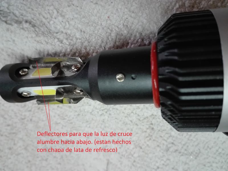

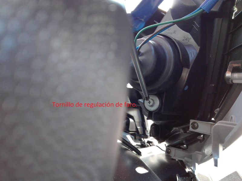

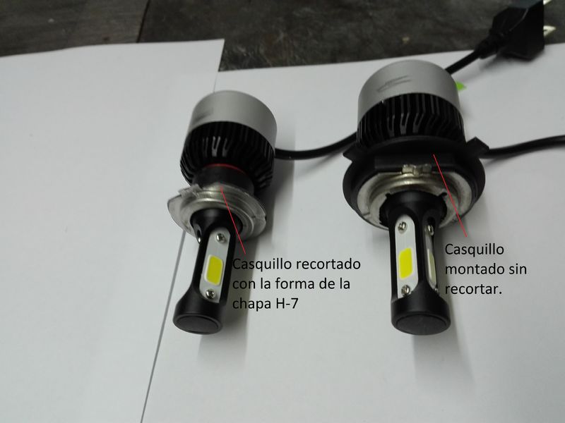

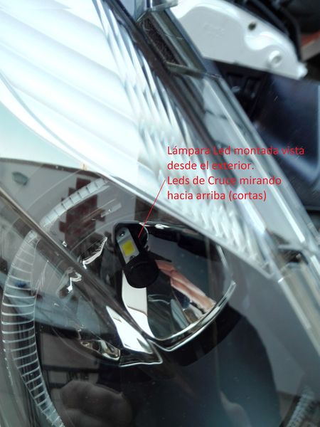

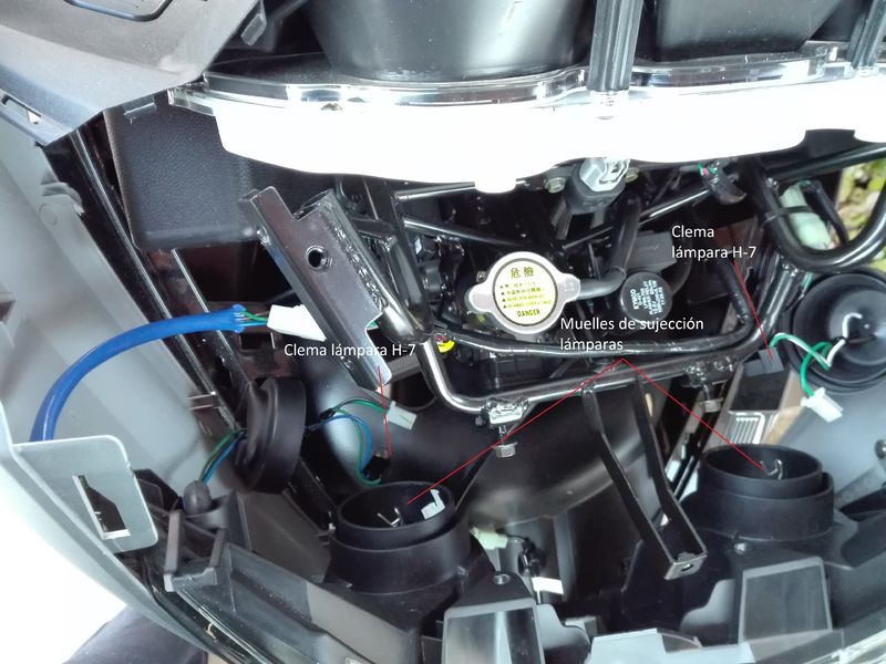

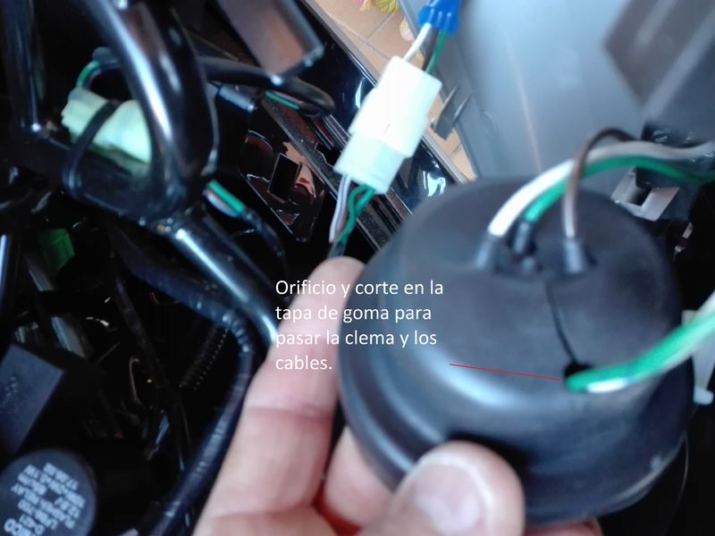

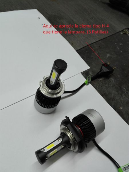

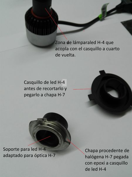

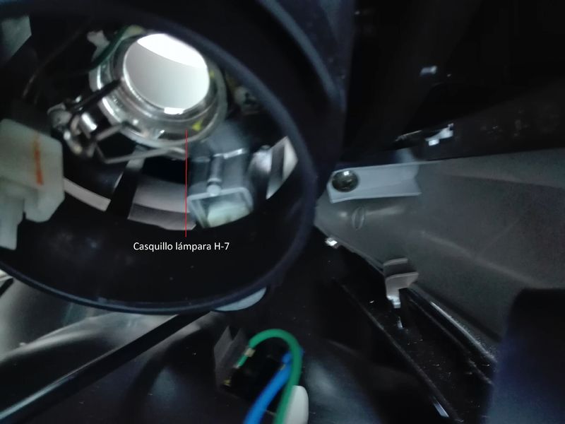

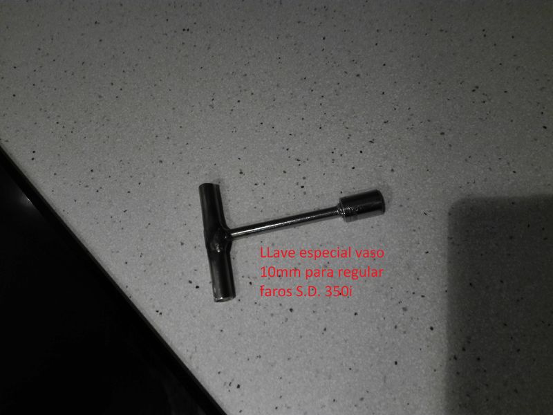

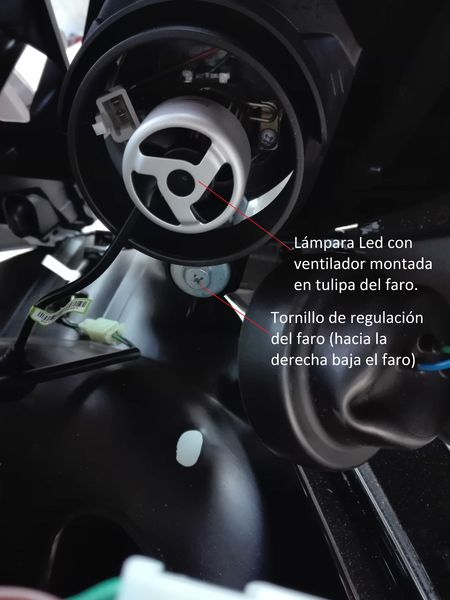

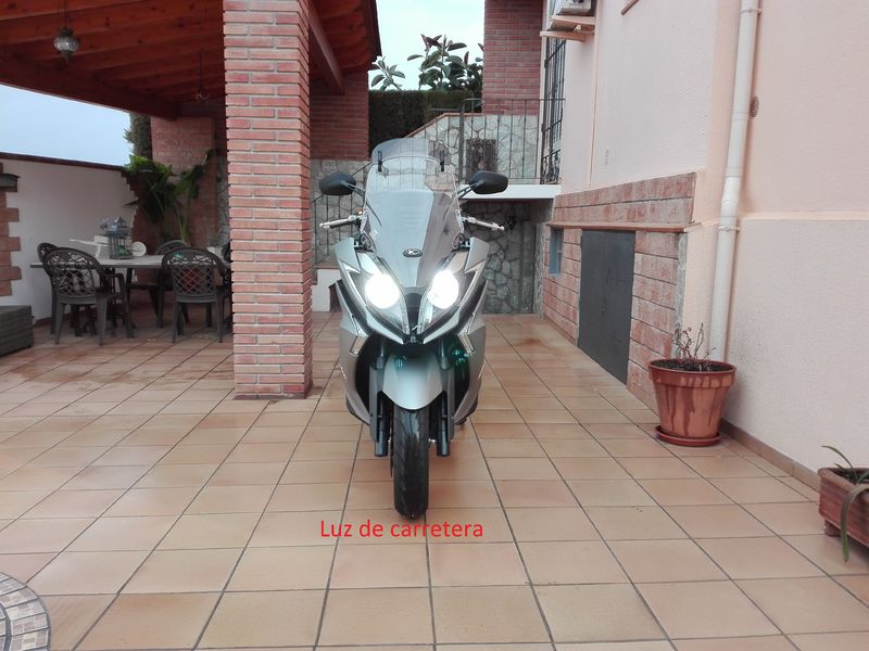

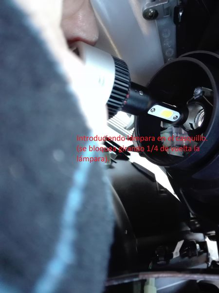

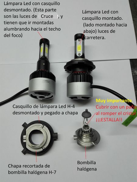

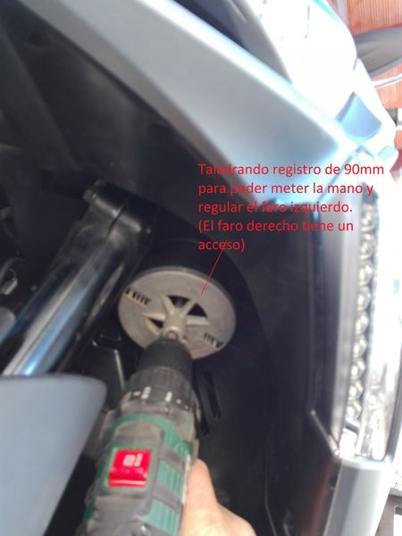

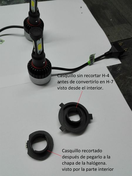

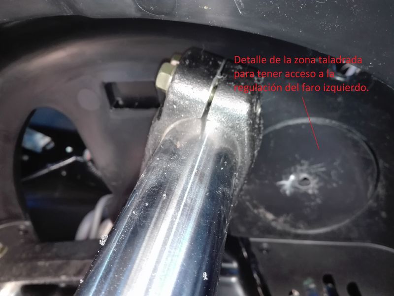

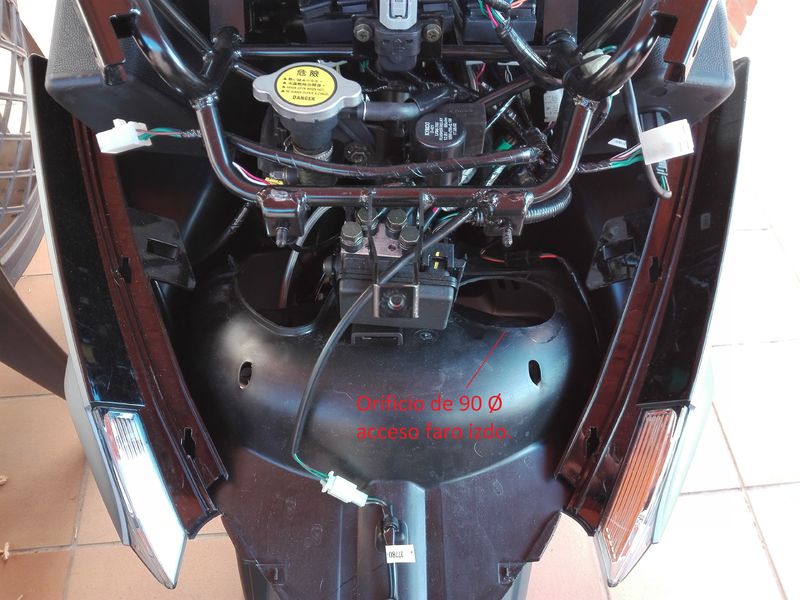

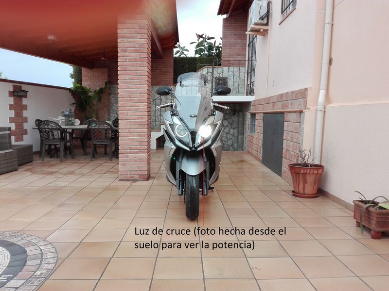

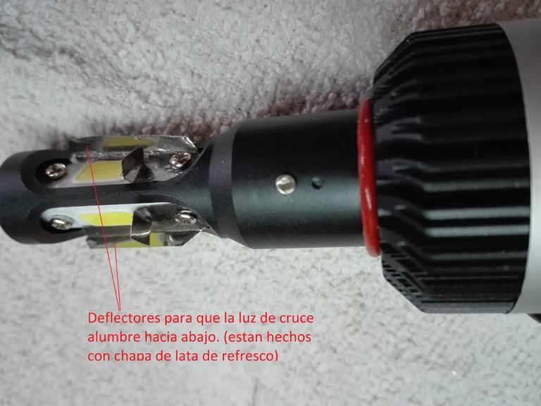

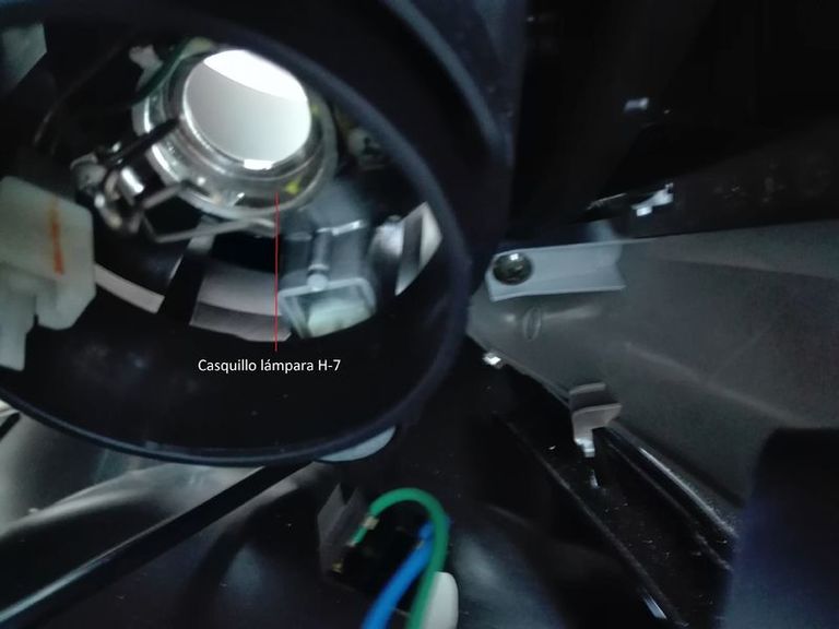

Tiritos Publicado 4 de Febrero del 2018 Compartir Publicado 4 de Febrero del 2018 Hola amigos, quería cerrar este hilo con el resultado de las pruebas que he echo en mi proyecto: Proyecto: MEJORA DE LA ILUMINACIÓN COLOCANDO LAMPARAS LED Y UTILIZANDO AMBOS FAROS A LA VEZ. Para poder usar los 2 faros a la vez tuve que adaptar las lámparas led tipo H4 a nuestro faro que es H-7, y así disponer de luz de cruce y luz de carretera en cada faro. Elegí lámparas Nigtheye de 4500 Lumens. Una vez adaptadas y conexionadas de manera que se enciendan en ambos faros a la vez, tuve que regular la altura de los faros. Para regular desde fuera el faro de la izquierda tuve que abrir un acceso de 90mm por debajo, el de la derecha ya lo tiene, Bajo ambos faros a tope girando en el sentido horario. El resultado es bestial, pero el faro de la izquierda deslumbra en cruce, y el de la derecha más. Le coloco a las lámparas unos pequeños deflectores construidos con chapa de lata de cerveza, y consigo mejorar los halos que deslumbran. En el faro de la izquierda la luz de cruce queda bien bajado a tope, en el de la derecha es imposible, deslumbra a tope, por lo que el resultado del proyecto es: IMPOSIBLE LLEVAR AMBOS FAROS ENCENDIDOS A LA VEZ SIN DESLUMBRAR. Llegados a este punto, decidí dejar la instalación de la siguiente manera: Faro izquierdo: Lámpara led tipo H4 luz de cruce perfecta con faro bajado a tope. Luz de carretera se enciende al conmutar el faro derecho. Faro derecho: Lámpara led tipo H4 luz de carretera perfecta con faro elevado 10 vueltas en sentido antihorario, luz de cruce sin conectar. Amigos, os paso las fotos, el resultado es muy bueno a pesar de que solo se enciende un faro para cruce y 2 para carretera. Si alguien quiere hacer esta mejora, es mucho más simple sustituir las bombillas originales por las de Led tipo H7 y regular los faros, pero muy importante enfocar el haz hacia abajo, si es necesario con un deflector. Saludos. Enlace al comentario Compartir en otros sitios web More sharing options...
