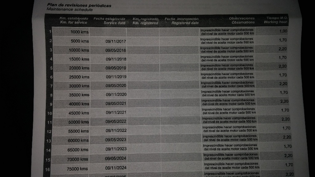

pepinoloco Publicado 15 de Mayo del 2017 Autor Compartir Publicado 15 de Mayo del 2017 Buenas tardes chulma, en el de mantenimiento dice una cosa y en el de la garantia oficial otra, es un poco contradictorio pongo unas fotos de ambas para ver lo que comento. Enlace al comentario Compartir en otros sitios web More sharing options...

Frankester Publicado 2 de Noviembre del 2017 Compartir Publicado 2 de Noviembre del 2017 Yo entiendo, después de leer detenidamente el manual, que la primera revisión hay que realizarla a los 1000 km o seis meses de estrenar la moto (lo que ocurra primero). Así mismo, la segunda revisión deberá realizarse a los 6 meses de la primera (puesto que el aceite de cambio ha de reponerse según dicen en el * a los 6 meses) o a los 5000 km (lo que ocurra primero). De todo esto se deduce que habrá usuarios obligados a pasar la segunda revisión (la de los 5000 km) a los 3000 o 3500 km). Enlace al comentario Compartir en otros sitios web More sharing options...
Frankester Publicado 7 de Noviembre del 2017 Compartir Publicado 7 de Noviembre del 2017 Después de presentar esta duda como consulta a Kymco España por e-mail, me han respondido muy amablemente por teléfono. La respuesta ha sido clara: "Tanto el manual de usuario como el calendario de revisiones publicado en la web estan equivocados". Las revisiones, a parte de la primera que es a los 1000 kilómetros, deben pasarse cada 5000 km o cada año (lo que ocurra primero). Y no hay más misterio. Enlace al comentario Compartir en otros sitios web More sharing options...
