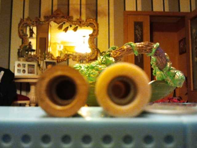

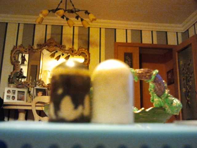

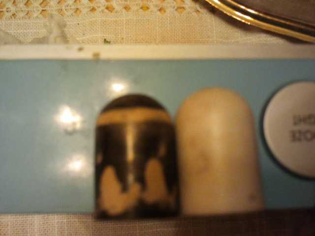

marcopolo Publicado 8 de Abril del 2012 Autor Compartir Publicado 8 de Abril del 2012 Aquí te pongo fotos fe las masa s de 9 y 9,5. Las manchadas son las de 9 Enlace al comentario Compartir en otros sitios web More sharing options...
