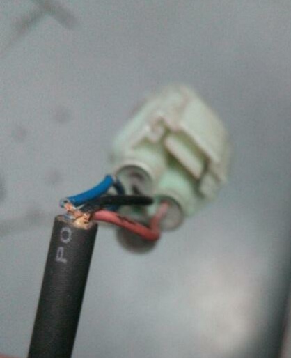

CUCUIBIZA Publicado 14 de Mayo del 2017 Compartir Publicado 14 de Mayo del 2017 Buenas noches. Esta claro que el problema procede del sensor delantero, ya que no va el velocímetro y no te cuenta los kilómetros. Ahora bien, también puede ser por un mal contacto en el cable, o algún hilo medio suelto o hilos pelados. Se supone que te han cambiado el sensor y con este viene un trozo de cable con una clavija. Pues hay que mirar en la clavija donde conecta la del sensor, mirar que no haya un hilo medio suelto o hilos pelados, también seguir esos hilos hasta la Ecu del Abs, mirar que esten bien los hilos conectados y que estén en buen estado. Desde abajo y siguiendo el cable del sensor puedes ver las clavijas, a ver si con el movil puedes grabar o ver el estado de los hilos. Ya para seguir el cable hasta la Ecu tienes que desmontar el frontal, pero merece la pena desmontarlo para mirar todo bien El problema es que el cable que va hacia la Ecu es muy corto, al girar el manillar a tope se fuerza, con el tiempo los hilos se pelan y hacen mal contacto, en algunos casos hasta se rompe algún hilo. Esto miraría yo, hay muchos casos en super dink y Xciting que pasa esto. También puede que el sensor que te han puesto haya venido defectuoso. Otra cosa siempre importante que hay que mirar es el sistema de carga, si la batería ya esta mal y le llega poco corriente a la Ecu, o si el regulador esta mal, puede marcar estos fallos en el Abs (porque sea baja la corriente o por sobretension). Recuerdo un caso de uno que puso unas bombillas y consumían mucho, esto hacia que el sistema de carga fallará, al llegar poca corriente le marcaba avería en el Abs y fallaba el velocímetro. Este es el cable en mal estado de una Xciting 500i, también puede estar por arriba así, o haciendo mal contacto. También a veces es necesario con la PDA resetear y borrar los errores una vez cambiado el sensor, yo por un golpe tuve que cambiar el sensor delantero y se tuvo que hacer un borrado de errores porque seguía encendido el testigo del Abs. Estos son los errores de tu sistema de Abs. Aqui tienes un tutorial del funcionamiento del sistema de carga, corriente en batería y medidas del voltaje que tiene que haber cuando esta en marcha. http://www.forokymco.es/bricos-y-tutoriales/473046-tutorial-para-localizar-averias-en-el-sistema-de-carga-de-nuestras-motos Un saludo. PD... Te has gastado una pasta en el taller y sigue con el mismo problema, yo iría a reclamar... Enlace al comentario Compartir en otros sitios web More sharing options...
ocaseiro Publicado 14 de Mayo del 2017 Autor Compartir Publicado 14 de Mayo del 2017 Muchisimas gracias CUCUIBIZA por tu respuesta mas que clara... Ya me pensaba que algo raro pasaba pues no seria normal cambiar el cable que si lo cambiaran y el problema sigue estando presente...sendo que no soy mecanico ni intiendo mucho de estas cosas siempre intento ir a algun taller mas grande pues el que tenemos aqui en Peñiscola solo uno y muy poco satisfatorios a nivel de eletronica de la moto... Cuanto a ir reclamar creo que no me va a cambiar mucho ya que me diran que el problema es otra pieza y eso siempre es un sigue y suma y yo a pagar por eso mismo pedi una ayuda aqui en el foro. Una vez mas agradesco tu explicacion y tu tiempo para responderme con tanto detalle. Un saludo Cordeal Luis Enlace al comentario Compartir en otros sitios web More sharing options...

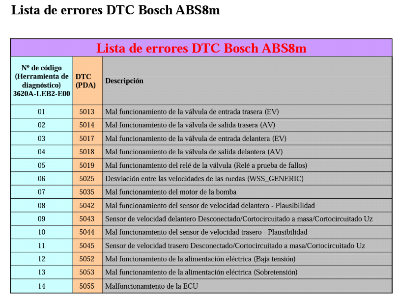

CUCUIBIZA Publicado 14 de Mayo del 2017 Compartir Publicado 14 de Mayo del 2017 Muchisimas gracias CUCUIBIZA por tu respuesta mas que clara... Ya me pensaba que algo raro pasabapues no seria normal cambiar el cable que si lo cambiaran y el problema sigue estando presente...sendo que no soy mecanico ni intiendo mucho de estas cosas siempre intento ir a algun taller mas grande pues el que tenemos aqui en Peñiscola solo uno y muy poco satisfatorios a nivel de eletronica de la moto... Cuanto a ir reclamar creo que no me va a cambiar mucho ya que me diran que el problema es otra pieza y eso siempre es un sigue y suma y yo a pagar por eso mismo pedi una ayuda aqui en el foro. Una vez mas agradesco tu explicacion y tu tiempo para responderme con tanto detalle. Un saludo Cordeal Luis De nada Luis. Si ves que los cables están bien mira el.funcionamiento del regulador, puedes tener una sobrecarga, si el regulador deja pasar mas de 14'5 voltios hay puede estar el problema. La moto se sube a 5000 Rpm, mientras se mide en la batería con un voltimetro el voltaje, no tiene que pasar de 14'5 voltios, si pasa de hay tendrás problemas electrónicos. También mirar la batería. Cuando es este problema suele fallar algunas veces y otras no. Por ejemplo, suele fallar.cuando vamos en marcha (ya que del stator sale mas corriente, al estar mal el regulador deja pasar mas corriente de lo debido y hay fallos en la electrónica), algunas veces estando en ralentí con luces encendidas no falla. En este video puedes ver que cuando suben las revoluciones la corriente en la batería no sube a mas de 14'3 voltios, si subiera a 15, 16 voltios el regulador estaría mal. Un saludo Enlace al comentario Compartir en otros sitios web More sharing options...
CUCUIBIZA Publicado 14 de Mayo del 2017 Compartir Publicado 14 de Mayo del 2017 Enlace al comentario Compartir en otros sitios web More sharing options...
