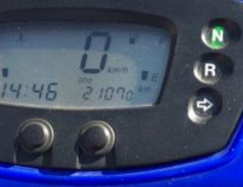

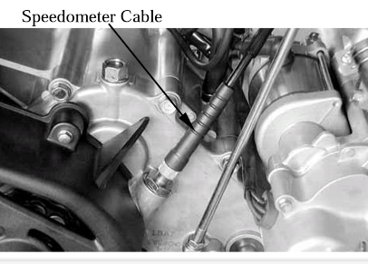

CUCUIBIZA Publicado 12 de Mayo del 2017 Compartir Publicado 12 de Mayo del 2017 Buenas noches. Mira que es raro, solo pueden ser dos cosas, o el sensor de velocidad o el cuadro. En este caso se descartaría el sensor, ya que este hace dos funciones, contar los kilómetros que hace la moto, y marcar la velocidad. Es decir, si esto falla también te falla la velocidad. Cuando falla el sensor lo que pasa es que no va el velocímetro y no cuenta los kilómetros, pero no creo que te haga subir 90000 kms de mas. Si es cierto esto casi seguro lo que esta mal es el cuadro. El cuentakilometros es digital, si fuese analógico seria facil retocar. Aunque hay gente que también toca los kilómetros aunque sean digitales. Tiene toda la pinta que es el cuadro lo que está mal. Una cosa, igual digo una tontería pero es que cuadra un poco. No estarás contando el último número de la derecha como kilómetros verdad?? Porque el último son metros. A ver si vas a tener 9.600 kilómetros. Si contando todos los números te pone por ejemplo 96003, son 9.600 kms y 300 metros. También es cierto que el último número es un pelín mas pequeño. En esta foto esta mxu 250 lleva 2.107 kilómetros, pero nos puede confundir y pensar que tiene 21.070 kilómetros. Es una chorrada pero lo digo por si acaso, no suele pasar lo que te ha sucedido. La posición " odo " son los kms totales desde que salió la moto del concesionario, después esta la posición trip, que son parciales. Un saludo Sensor velocidad Cable y conexión sensor. Enlace al comentario Compartir en otros sitios web More sharing options...

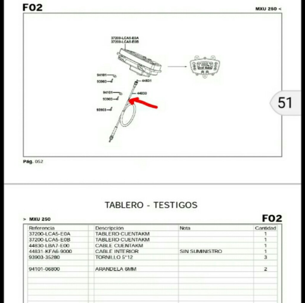

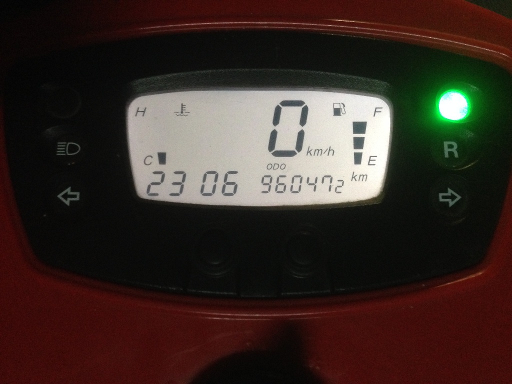

RoyalAK90 Publicado 18 de Mayo del 2017 Autor Compartir Publicado 18 de Mayo del 2017 Buenos días, Perdón por tardar tanto en dar respuesta, aquí adjunto una fotografía del marcador, como comentas, está en ODO y aparecen 96047.2KM. Veo que también has adjuntado los recambios que componen el tema del marcador. No lo he verificado ahora pero recuerdo que la última vez que lo usé, la velocidad iba bien pero los kilómetros ya estaban como ahora, entiendo según lo dicho que esto es tema del marcador que debe estar estropeado. Para cambiar el marcador, se tiene que llevar a un taller oficial o se puede comprar el marcador como particular y cambiarlo en tu casa? Lo comento porqué entiendo que si se cambia un marcador nuevo vendrá con 0Km y se deberían poner los KM reales actuales, ya que entiendo que no se puede pasar la itv con menos kilómetros de los que pasó la itv la última vez no? Muchas gracias por la ayuda Enlace al comentario Compartir en otros sitios web More sharing options...
