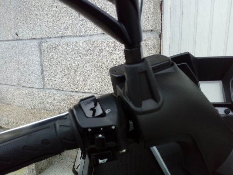

Ribeiro Publicado 22 de Diciembre del 2018 Compartir Publicado 22 de Diciembre del 2018 En 3/7/2017 en 14:04 , javiacb dijo: Aqui tienes referencia y como queda ..pendiente de poner termoretractil o algo.... Siguiendo los pasos del compañero aqui os envio como me han quedado. La diferencia de vision es enorme por 8€ de nada. Gracias Enlace al comentario Compartir en otros sitios web More sharing options...

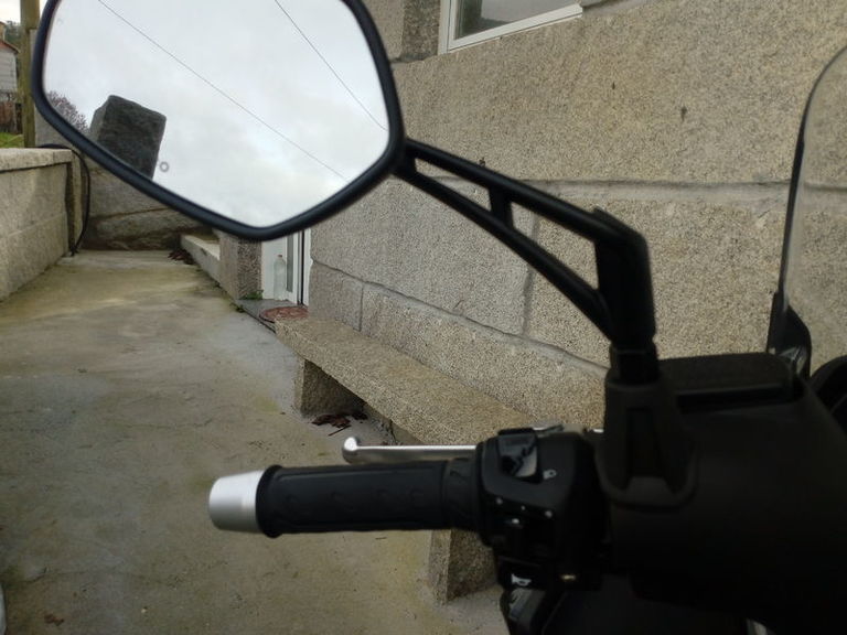

varodin Publicado 21 de Febrero del 2019 Compartir Publicado 21 de Febrero del 2019 Buenas, volví a ir a Kymco porque los retrovisores se habían vuelto a fisurar sin tocarlos, pero los de Kymco aún diciéndome que sabían del fallo, me dijeron que como ya los había cambiado una vez en garantía, que eso ya estaba cubierto y no me los cambiaban más....algo sin sentido, pero bueno. Decidí comprar unos por AliExpress por unos 9€ , o 10€, la pareja envío desde España, en dos días en casa, los de 10 mm, y el resultado excelente, se regulan mucho mejor y mucha más visibilidad, no hace falta poner nada, sacar el original y poner los nuevos. Aquí os dejo el link por si alguno le interesa € 10,53 36%de DESCUENTO | LMoDri 2 unids/par motocicleta espejo Scooter e-bike retrovisor espejos Electrombile parte trasera convexo espejo 8mm 10mm de fibra de carbonohttps://s.click.aliexpress.com/e/bjlH7y6l Un saludo Enlace al comentario Compartir en otros sitios web More sharing options...
Ribeiro Publicado 21 de Febrero del 2019 Compartir Publicado 21 de Febrero del 2019 ???? Solo una consulta... ¿Te quedan a la misma altura que los originales o un poco mas altos? Mas que nada por que a los originales tuve que ponerle el M10 para subir los espejos y ver mejor por mi altura (1,80) Gracias Enlace al comentario Compartir en otros sitios web More sharing options...
varodin Publicado 22 de Febrero del 2019 Compartir Publicado 22 de Febrero del 2019 Quedan más o menos a la misma altura, pero al poder regularlos mucho más (tienen mucho juego de giro en todos los sentidos), los puedes ajustar perfectamente para ver mucho mejor que los originales. Yo en los anteriores también los tenía subidos, pero en estos no le puse la rosca, y aún sin ella se ve mucho más que los originales subidos. Un saludo Enlace al comentario Compartir en otros sitios web More sharing options...
