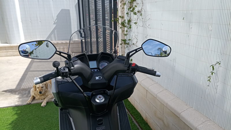

JD400 Publicado 27 de Abril del 2018 Compartir Publicado 27 de Abril del 2018 Hace 2 horas, Santimur dijo: Mi experiencia es que el problema con los espejos lo tenía y lo solucione regulando el espejo derecho ligeramente hacia abajo y solo con esto se gana en visibilidad y se ve perfectamente todo lo que ocurre detrás de ti. Hacia abajo? Enlace al comentario Compartir en otros sitios web More sharing options...
Santimur Publicado 28 de Abril del 2018 Compartir Publicado 28 de Abril del 2018 Pongo foto de cómo lo tengo. Además de la posición le he puesto dos espejillos para ángulos muertos y tal cual lo tengo considero perfecto. Enlace al comentario Compartir en otros sitios web More sharing options...
rufus01 Publicado 30 de Abril del 2018 Compartir Publicado 30 de Abril del 2018 Hola Santimur.. mirando los puñis de tu scooter. Que tienes instalado en el puño izquierdo? Entre el puño y la piña de luces? Enlace al comentario Compartir en otros sitios web More sharing options...
Santimur Publicado 30 de Abril del 2018 Compartir Publicado 30 de Abril del 2018 Esto es un soporte para el navegador del TomTom para scooter Enlace al comentario Compartir en otros sitios web More sharing options...
JPOL7414 Publicado 19 de Julio del 2018 Compartir Publicado 19 de Julio del 2018 Un colega del Trabajo tiene un SD125 y lo solucionó comprando los espejos de la Burgman 125 que son "más ajustables" sin romperse que los originales. Enlace al comentario Compartir en otros sitios web More sharing options...
JD400 Publicado 19 de Julio del 2018 Compartir Publicado 19 de Julio del 2018 Esa es una alternativa, pero no me vas a negar que son bonitos...¿no? Enlace al comentario Compartir en otros sitios web More sharing options...
