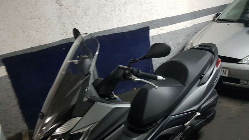

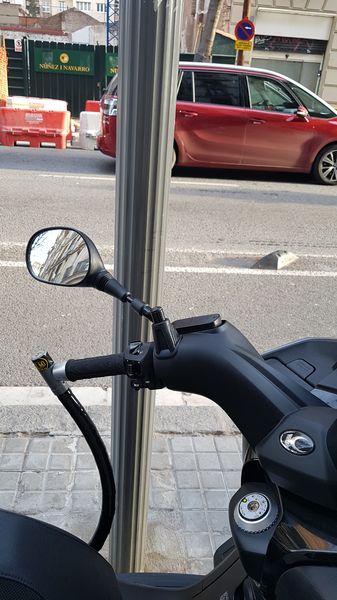

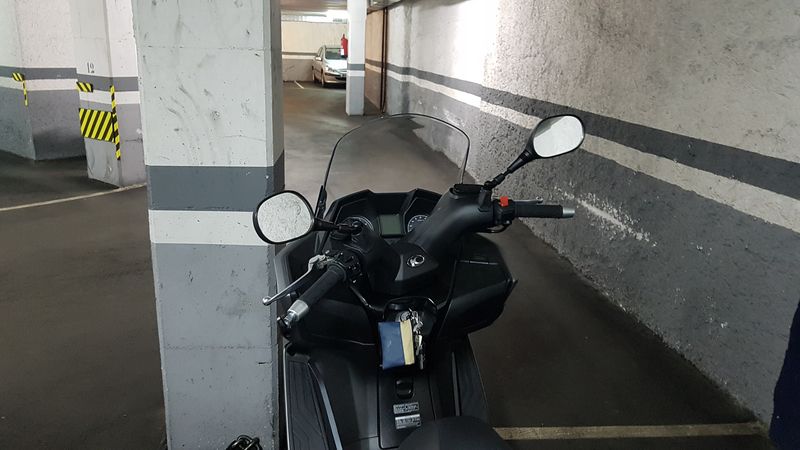

Jonhalcon Publicado 4 de Enero del 2018 Compartir Publicado 4 de Enero del 2018 Hola buenas, al final me he comprado 2 retrovisores en mundial motos Barcelona, que son iguales a los que lleva la burgman , y se ve como tiene que ser muy bien , es que con los 2 extensores quedaba muy mal estéticamente, precio 12'70 cada uno por si alguien quiere ponérselo, adjunto fotos, saludos Enlace al comentario Compartir en otros sitios web More sharing options...

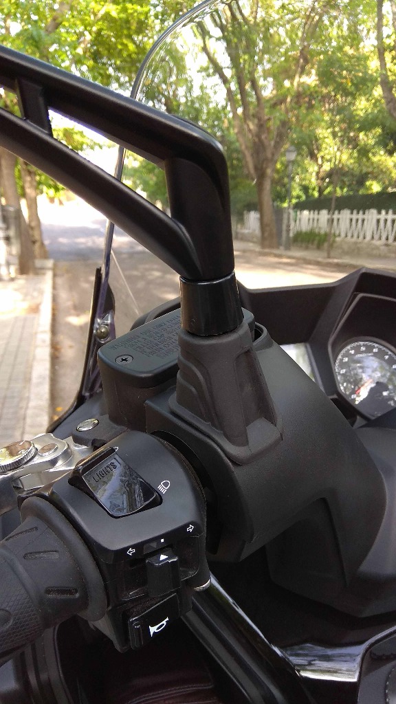

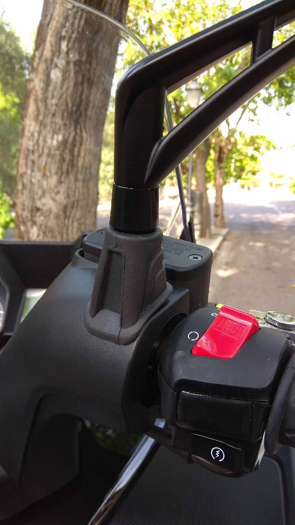

vph6 Publicado 17 de Enero del 2018 Compartir Publicado 17 de Enero del 2018 Bueno pues ayer aproveche para hacer el montaje de los suplementos de los espejos + tapón de plástico y creo que ha quedado muy digno.Ahora la visión es muy buena respetando la estética original. 2x Suplemento de retrovisor (tuerca M10) 6€Tapones de goma para patas de silla (Diámetro 18mm) 1,20€ Os dejo unas fotos para que veáis como queda SaludosHace unos meses que aporte una foto de cómo quedaba el conjunto entero Enlace al comentario Compartir en otros sitios web More sharing options...
