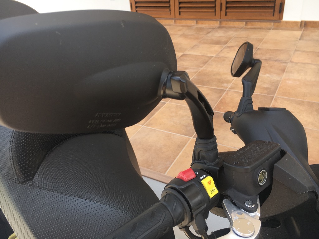

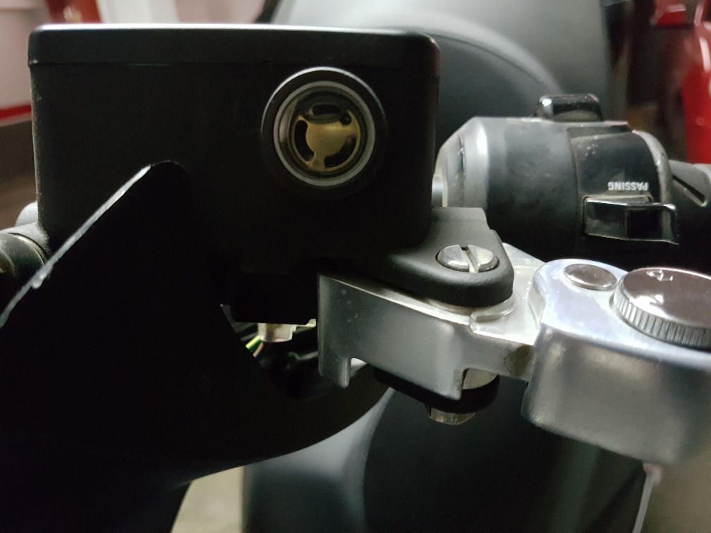

Carlos7se Publicado 6 de Agosto del 2017 Compartir Publicado 6 de Agosto del 2017 Hola, pues yo mido 1,82 y lo solucione moviendo la posicion de las manetas y el soporte del espejo, de manera que en vez de quedar el soporte del espejo encima del los puños es el espejo el que queda encima de ellos. No se si me he explicado muy bien... cualquier duda preguntad. (Intentare hacer fotos) Enlace al comentario Compartir en otros sitios web More sharing options...

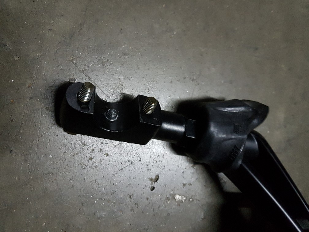

Carlos7se Publicado 8 de Agosto del 2017 Compartir Publicado 8 de Agosto del 2017 Bueno aqui estan las fotos, en las 2 primeras se aprecia lo que comentaba antes, el espejo va casi encima del puño del gas, lo que el espejo en si esta subido a tope, y como me faltaba un poco de angulo, levantando la goma protectora (foto3) con una llave tipo estrella/fija plana afloje los tornillos y lo movi todo un poco acia adelante sin que el deposito del liquido de frenos toque con el plastico para asi evitar posibles vibraciones. Lo dicho, sino queda claro preguntad. Salu2! Enviado desde mi iPhone utilizando Tapatalk Enlace al comentario Compartir en otros sitios web More sharing options...

vph6 Publicado 8 de Agosto del 2017 Compartir Publicado 8 de Agosto del 2017 Perfecto!! Habrá que probar el método que comentas y ver si mejora algo Gracias por el aporte Saludos Bueno aqui estan las fotos, en las 2 primeras se aprecia lo que comentaba antes, el espejo va casi encima del puño del gas, lo que el espejo en si esta subido a tope, y como me faltaba un poco de angulo, levantando la goma protectora (foto3) con una llave tipo estrella/fija plana afloje los tornillos y lo movi todo un poco acia adelante sin que el deposito del liquido de frenos toque con el plastico para asi evitar posibles vibraciones. Lo dicho, sino queda claro preguntad. Salu2! Enviado desde mi iPhone utilizando Tapatalk Enlace al comentario Compartir en otros sitios web More sharing options...

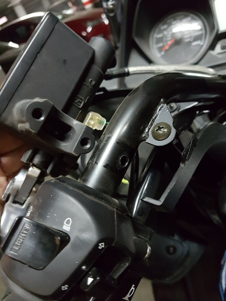

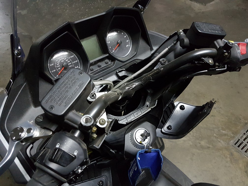

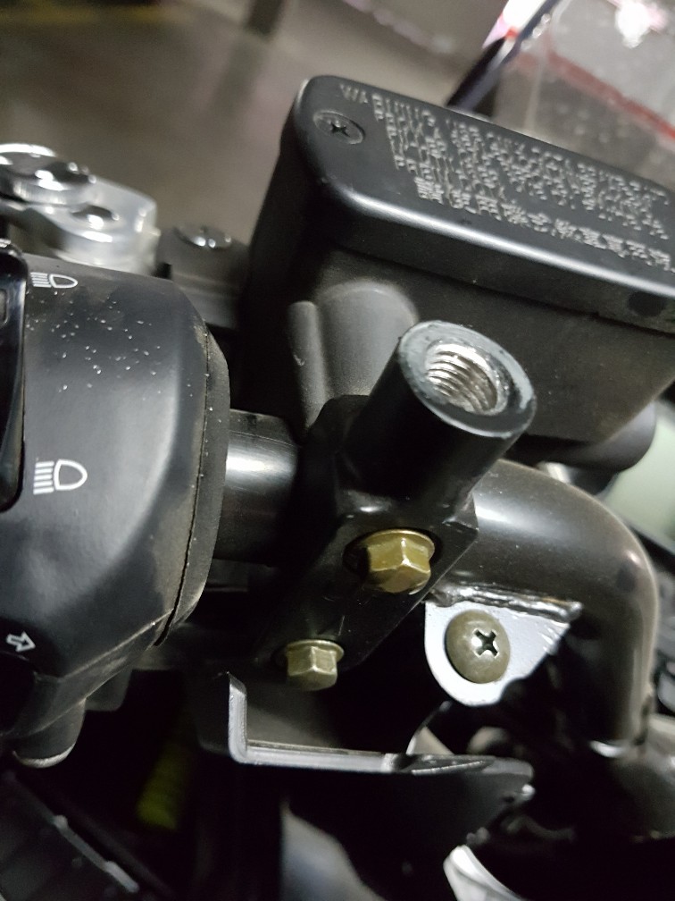

Kym350Sev Publicado 8 de Agosto del 2017 Compartir Publicado 8 de Agosto del 2017 No se puede! He desmontado el conjunto y hay un pequeño bulon en la base del espejo que se encastra en un agujero que hay en el manillar y asegura la posición del conjunto manera del freno - depósito líquido frenó - bar del espejo. La holgura que tiene a mi me ha permitido avanzado sólo 1 grado con resultado nada satisfactorio. Podemos ver las fotos con el detalle. Enlace al comentario Compartir en otros sitios web More sharing options...
Kym350Sev Publicado 8 de Agosto del 2017 Compartir Publicado 8 de Agosto del 2017 He aprovechado para comprobar si se gana visibilidad elevando los espejos. Y con sólo 1 centímetro, al desatornillarlos, se gana mucho. También he comprobado que se puede ganar algo adelantando los espejos y abriendo el ángulo de visión. Pero aún así es insuficiente. Enlace al comentario Compartir en otros sitios web More sharing options...
Carlos7se Publicado 8 de Agosto del 2017 Compartir Publicado 8 de Agosto del 2017 Yo no desmonte tanto, lo hice levantando la goma protectora. Si te fijas en la foto el espejo esta refulado todo lo arriba que puede estar, no gira mas. Si yo fuese tu, con todo desmontado le corto el pitorro y lo termino de regular una vez montado. Enlace al comentario Compartir en otros sitios web More sharing options...

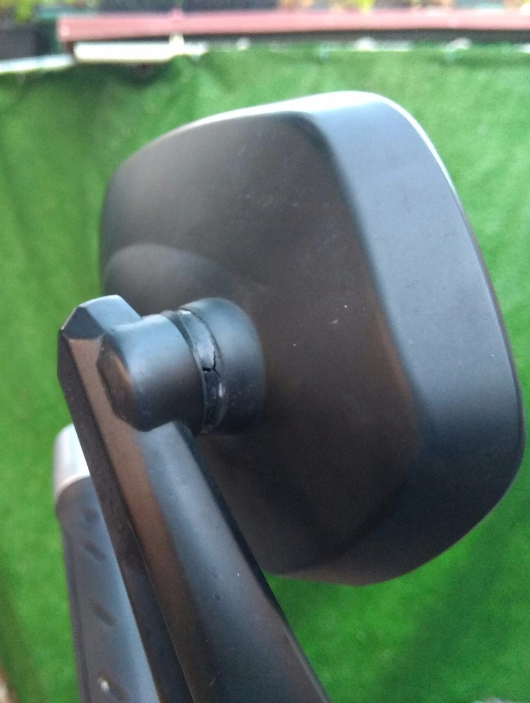

varodin Publicado 12 de Agosto del 2017 Compartir Publicado 12 de Agosto del 2017 Hoy mirando el estado del retrovisor derecho con mucho cuidado por miedo a quedarme con el en la mano, he visto que está en mal estado y el plástico está roto, por lo que también se acabará rompiendo, os dejo la foto aquí para que lo miréis también y así poderlos cambiar en garantía. Mejor llevarlos a cambiar antes que se rompan así no podrán decir que los hemos forzado. Un saludo Enlace al comentario Compartir en otros sitios web More sharing options...
