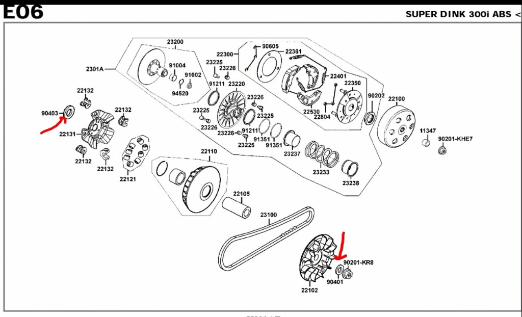

CUCUIBIZA Publicado 3 de Mayo del 2017 Compartir Publicado 3 de Mayo del 2017 A todas no le pasa esto, hay algunos modelos y de distintas marcas que si. Por ejemplo esto es una cosa que me extraña de la super dink 300, lleva 2 arandelas de empuje en el variador, una antes del variador y bastante robusta, y la otra antes de la tuerca. La antigua super dink 300 no llevaba la arandela de antes del variador. De todas formas porque no miráis una cosa. Tocar el basculante para ver si tiene vibraciones, en el basculante va fijada la pinza del freno y escape, puede que se transmita la vibración del motor a través de aqui al coger el freno. Es por mirar e intentar ver el motivo de la vibración, o es por esto, pero seguramente sea por un desajuste en la transmisión. Un saludo Enlace al comentario Compartir en otros sitios web More sharing options...
