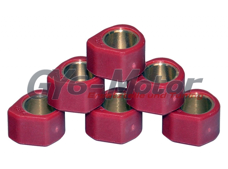

Si no te quieres gastar mucho dinero en los dr pulley ponle los ovalados GY6, pero el cambio se nota con el koso y rodillos suyos de 8 a 9 gramos depende del uso. La pregunta es, si te merece la pena gastar aunque sea 30€ por 5 o 10 kilómetros, probablemente yo si lo haría si tuviera la agility city.
Te dejo el enlace de los rodillos:
http://www.gy6-motor.de/Roller-weight-triangle-18x14-mm
