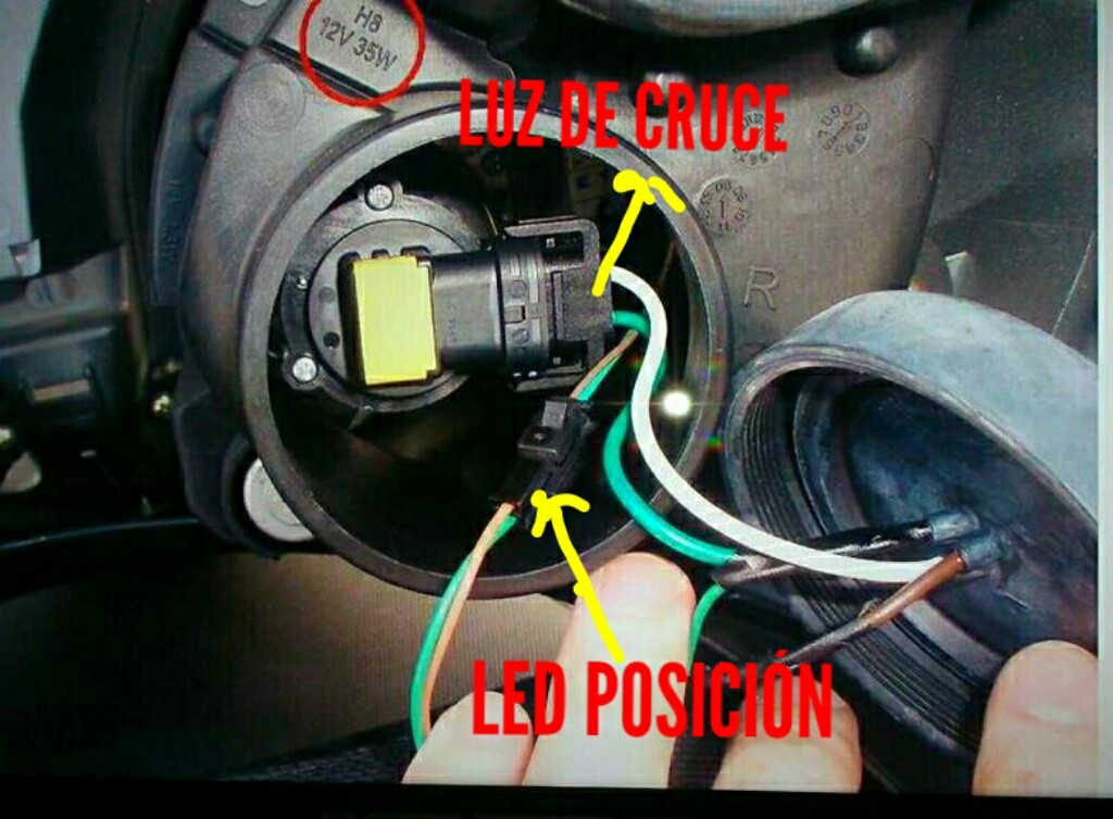

CUCUIBIZA Publicado 23 de Abril del 2017 Compartir Publicado 23 de Abril del 2017 Aquí tienes las luces de cruce, las que le llegan el cable blanco y verde. Desmontando las piezas redondas ya tienes acceso a ellas, las luces se pueden cambiar sin desmontar el frontal, cuesta pero se puede, por debajo. Tienes dos opciones, o directamente desmontas las bombillas y las miras, o bien quitas las piezas redondas que es fácil y desconectas las dos clavijas de las cortas, pones el fusible y le das al interruptor de las cortas. Que no se peta el fusible??, pues ya sabes que el problema está en las bombillas, conectas una de ellas, le das al interruptor, que no peta y va esa luz?? Pues a conectar la otra. Vamos, haciendo pruebas de una en una. Si cuando dejas desconectadas las clavijas de las bombillas te peta el fusible, tienes que mirar de esas clavijas hacia atras, tienes otras conexiones (pero creo que esto no será, será las bombillas o conexiones de estas). Tendrás que tener para hacer estas pruebas 3 o 4 fusibles. Un saludo y suerte. PD... Importante!!! Cuidado con las bombillas, no se pueden tocar las ampollas con los dedos, se quedará grasa de estos y no nos durará casi nada esa bombilla, se fundira. Enlace al comentario Compartir en otros sitios web More sharing options...
