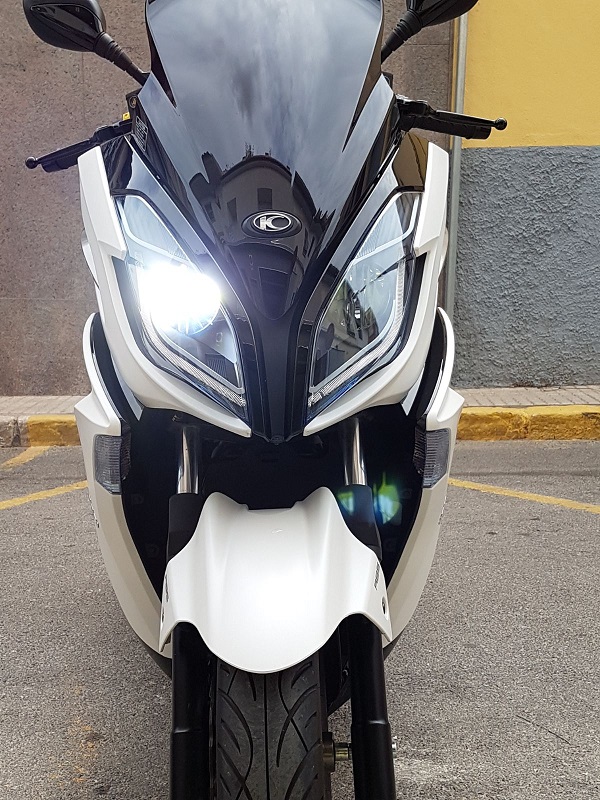

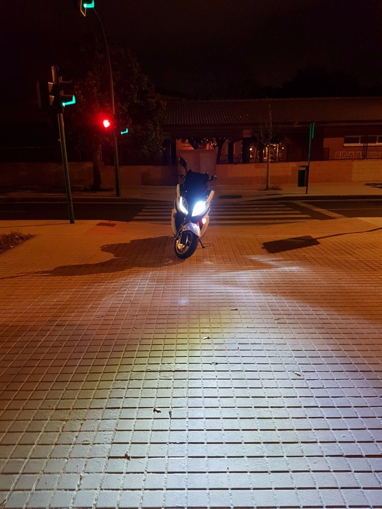

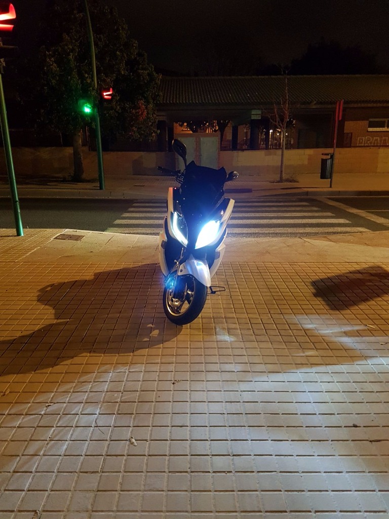

gsero Publicado 21 de Abril del 2017 Compartir Publicado 21 de Abril del 2017 Hola buenas a tod@s, Me he decidido poner h7 led a la moto y el cambio ha sido grandioso y ahora si que si se ve bien, he aprovechado la revisión de los 1000 para que me las pusieran ya que intenté ponerlas yo y me quede en quitar la cúpula, en mi moto (abs) es imposible hacerlo sin desmontar el frontal entero, al menos yo no pude. Os dejo unas fotos de dia con largas, de noche con cortas. Un saludo Enlace al comentario Compartir en otros sitios web More sharing options...

JairoRP Publicado 25 de Abril del 2017 Compartir Publicado 25 de Abril del 2017 Yo las cambié hace un par de meses. Pero para la SD. El trabajo es laborioso pero no complicado, tienes que desmontar toda la carcasa frontal, unos 25 tornillos más alguna grapa pero todo muy intuitivo. Luego una vez la tienes fuera ya se trabaja muy bien sobre ella. Lo más complicado aquí fue que tuve que hacer unas pequeñas rajitas en las gomas que cubren el sistema de alumbrado por detras para que pasaran los conectores y balastros que traen las luces de led, pero tampoco es cosa de otro mundo. En total entre quitar la carcasa, cambiar las dos bombillas (h11 lleva laSD), dejar todo comprobado y volver a montar, una media hora. El resultado genial, a parte de que alumbran una barbaridad (ya os contaré el día q tenga q pasar la ITV) lo mejor de todo es que ha desaparecido el antiestético color amarillo de las bombillas que contrastaba con el blanco de las luces diurnas de led. Enlace al comentario Compartir en otros sitios web More sharing options...
jose21 Publicado 3 de Mayo del 2017 Compartir Publicado 3 de Mayo del 2017 Hola Gsero, que bombillas son las que llevas? Donde las compraste? Son kit de led o bombillas H7 de led? Enlace al comentario Compartir en otros sitios web More sharing options...
gsero Publicado 13 de Mayo del 2017 Autor Compartir Publicado 13 de Mayo del 2017 hola perdon por la tardanza son h7 led sin balastro ni nada de Aliexpress Enlace al comentario Compartir en otros sitios web More sharing options...
jose21 Publicado 14 de Mayo del 2017 Compartir Publicado 14 de Mayo del 2017 Y te iluminan bien?? Tenía entendido que las leds H7 normales, no eran nada recomendables para cruce pues solo eran postureo y no iluminaban nada la carretera. Enlace al comentario Compartir en otros sitios web More sharing options...
