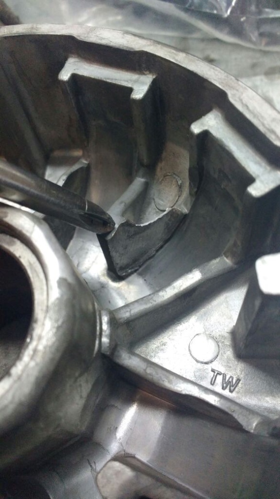

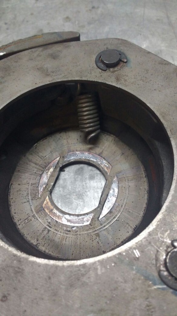

tumaproducciones Publicado 6 de Junio del 2017 Compartir Publicado 6 de Junio del 2017 A mi me acaba de pasar los mismo en mi Downtown 300 2013, luego de 45.000km. Desmontando la transmisión se me ha roto un muelle del embrague y una parte del variador donde apoyan los rodillos. Adjunto fotos. Ya compré el embrague completo original pero no consigo el variador. Si alguien me puede dar un contacto donde puedo conseguir el variador original en Madrid se los voy a agradecer. Estuve tentado por comprar embrague y variador Malossi pero la verdad me cansó el tema de la transmisión de la Downtown y la falta de repuestos de la marca en mi país. Por lo que decidí dejarla original y ponerla a la venta. Saludos y gracias en lo que me puedan ayudar. Enlace al comentario Compartir en otros sitios web More sharing options...
