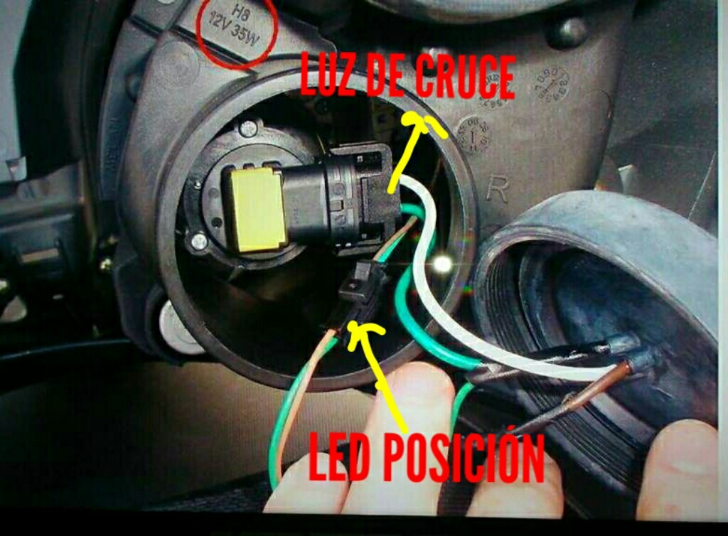

Buenas noches. Yo creo que es fácil cambiarlas, sin necesidad de desmontar nada. Se cambian por debajo, cuesta un poco pero con paciencia se consigue en un momento. Probar esto y echarle un vistazo, seguro que va así.

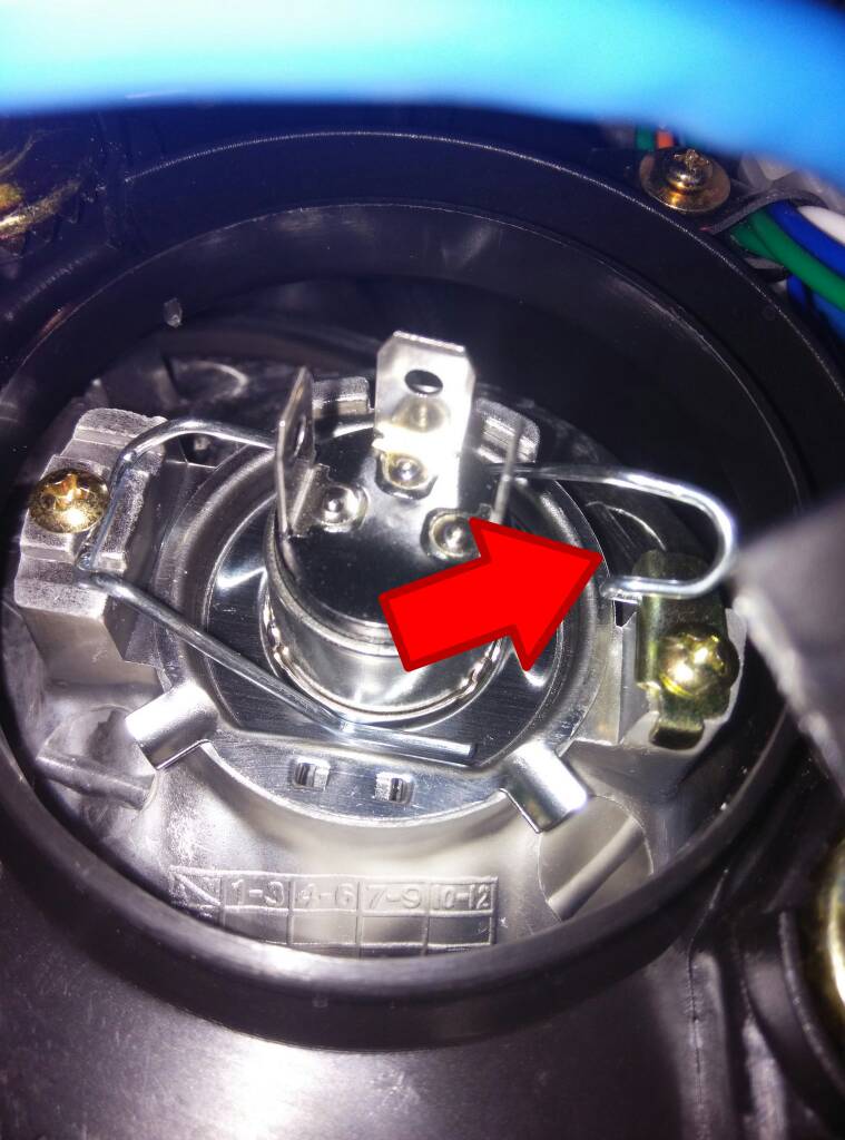

Girar el manillar y por debajo miráis, seguramente lleve una goma redonda, se desconecta la clavija de la bombilla, se saca la goma (va a presión). Ahora ya tenemos acceso a la bombilla, seguro llevara un alambre tipo horquilla, pulsamos hacia dentro y la echamos hacia un lado la horquilla, ya podemos retirar la bombilla. Ponemos la nueva bombilla, ponemos la horquilla en su sitio, ponemos la goma y conectamos la clavija.
Hay que recordar que las bombillas halogenas no se pueden tocar con los dedos, se pegara grasa de estos y esa bombilla tendrá problemas, no durará nada.
Aqui el clic tipo horquilla.

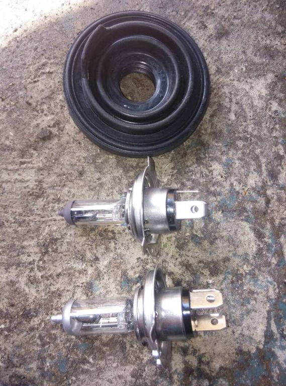

Y esta es la goma de las nuestras, casi todas llevan este sistema, casi seguro que las vuestras también, puede que la goma sea distinta, pero va igual. Un saludo
Y asi se cambian en la super dink antigua, también se pueden cambiar por debajo, es mas difícil que en la Xciting, pero con el tacto y paciencia se puede.
Lo mismo, se quita la goma, se desconecta, pero no lleva horquilla, se da un cuarto de vuelta al casquillo y sale la bombilla. Pero las mas modernas suelen llevar lo explicado en el otro mensaje.
Cuidado si ponemos de mas watios de la cuenta, podemos petar un fusible y tener problemas con el sistema de carga. Un saludo
