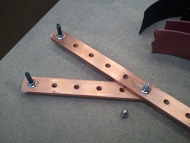

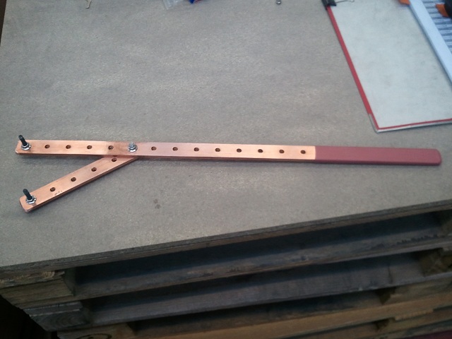

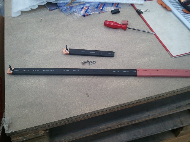

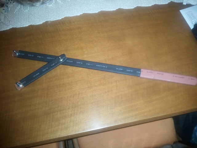

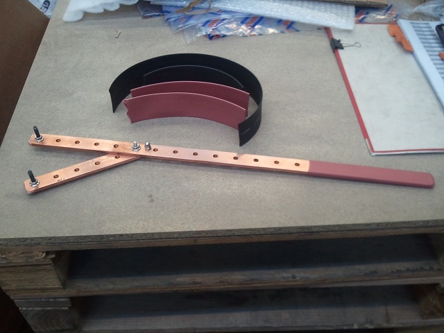

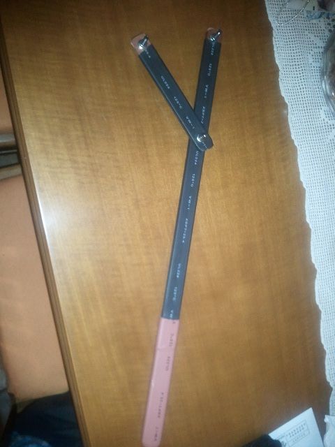

Tejera1 Publicado 10 de Febrero del 2012 Compartir Publicado 10 de Febrero del 2012 Aqui pongo unas fotillos de como a quedado la herramienta para bloquear el variador: Esta realizada en cobre asi que vale más que la que venden en la Web (al peso). Luego esta forrada con termoretractil para aislarla. y que quede más curiosa. Espero os guste. Enlace al comentario Compartir en otros sitios web More sharing options...
Tejera1 Publicado 10 de Febrero del 2012 Autor Compartir Publicado 10 de Febrero del 2012 Trabajo en un fabricante de material eléctrico, es pletina para cuadros, lo bueno del caso es que esta misma mañana se lo e comentado al jefe de mantenimiento y montaje, le e dado los planos y en 30 minutos a venido con ella ya hecha. es una maquina el tío. Me alegro que te guste. Enlace al comentario Compartir en otros sitios web More sharing options...
bautis Publicado 10 de Febrero del 2012 Compartir Publicado 10 de Febrero del 2012 hombre,esa de cobre no te hacía falta forrarla.Está mejor sin la termoretráctil,que se vea donde hay :lol: Enlace al comentario Compartir en otros sitios web More sharing options...
Tejera1 Publicado 10 de Febrero del 2012 Autor Compartir Publicado 10 de Febrero del 2012 hombre,esa de cobre no te hacía falta forrarla.Está mejor sin la termoretráctil,que se vea donde hay :lol: Bautis, pero sobre todo, seguro que no se oxida.. :lol: :lol: Si pero por si le salen amigos de lo ajeno mejor que no se vea de que está hecha, ¿no creeis? Enlace al comentario Compartir en otros sitios web More sharing options...

Tejera1 Publicado 10 de Febrero del 2012 Autor Compartir Publicado 10 de Febrero del 2012 hombre,esa de cobre no te hacía falta forrarla.Está mejor sin la termoretráctil,que se vea donde hay :lol: Bautis, pero sobre todo, seguro que no se oxida.. :lol: :lol: Si pero por si le salen amigos de lo ajeno mejor que no se vea de que está hecha, ¿no creeis? Tampoco es para ir con ella colgada del cuello,vamos,que la guardarás en casita ¿no? Hombre eso está claro, lo que si afea un poco si no la forras es tanto agujero, así queda más curiosa. Enlace al comentario Compartir en otros sitios web More sharing options...

jimmyvelasco Publicado 12 de Marzo del 2012 Compartir Publicado 12 de Marzo del 2012 Una pregunta? con tanto agujero no debilita el esfuerzo transversal de la herramienta? Enlace al comentario Compartir en otros sitios web More sharing options...

Tejera1 Publicado 14 de Marzo del 2012 Autor Compartir Publicado 14 de Marzo del 2012 No si te aseguro que me he reeleido y mirado las fotos mil veces. Puede ser que la función es para que el variador no cambie de posición al acelerar y así ir probando rodillos en "diferentes marchas"? Haber la herramienta es para bloquear el variador o el embrague. Así poder aflojar la tuerca sin que giren, si no es imposible aflojarla si no lo bloqueas, ahora te dejo el enlace del video del post: Enlace al comentario Compartir en otros sitios web More sharing options...
