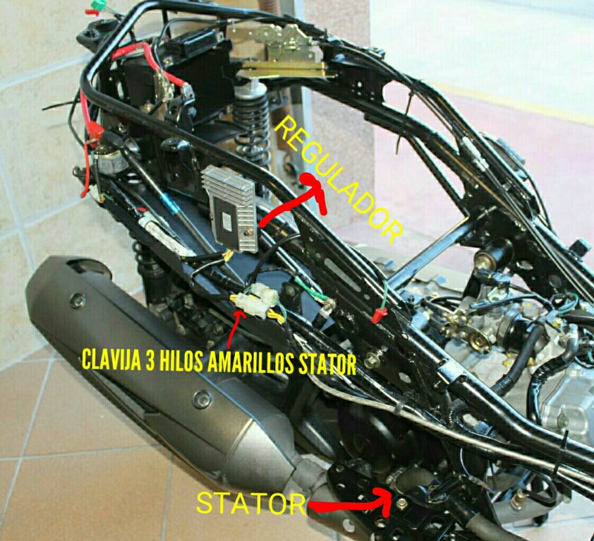

Itos Publicado 11 de Abril del 2017 Compartir Publicado 11 de Abril del 2017 Hola a todos me gustaria saber donde esta ubicado el alternador de la moto es que tengo un fallo de testigo de bateria y un chico de recambios de un taller me ha dicho que puede ser que me falle el alternador de la moto Jo creia que me falla el regulador y me ah dicho que lo compruebe antes de cambiarlo Enlace al comentario Compartir en otros sitios web More sharing options...
CUCUIBIZA Publicado 11 de Abril del 2017 Compartir Publicado 11 de Abril del 2017 Pues aunque puede ser el stator/alternador, el 90% de las ocasiones el fallo es del regulador. No está de mas comprobar las 3 posibles causas del fallo, batería, regulador o stator, pero lo mas seguro es que sea el regulador. Si detallas mas lo que te hace la moto y como es el problema se te puede asegurar mas el problema que tienes. Aqui tienes un tutorial de comprobación del sistema de carga, para ver si falla el regulador lo puedes hacer desde la batería, para comprobar el stator desde la clavija de los hilos amarillos, no tienes que desmontar la carcasa del alternador. http://www.forokymco.es/bricos-y-tutoriales/473046-tutorial-para-localizar-averias-en-el-sistema-de-carga-de-nuestras-motos Aqui está el regulador y stator. Un saludo Enlace al comentario Compartir en otros sitios web More sharing options...

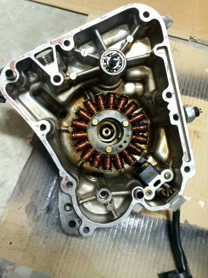

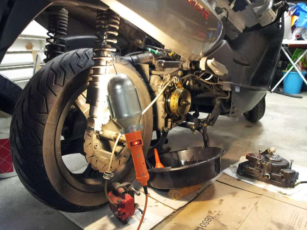

CUCUIBIZA Publicado 13 de Abril del 2017 Compartir Publicado 13 de Abril del 2017 Lleva un trabajon cambiar el stator. Esta en la parte derecha, está incrustado en la tapa del alternador (en la que desmontamos). Yo antes de cambiarlo haría las pruebas para verificar que falla, porque puede ser el regulador el problema. Este es el trabajo que lleva cambiar el stator/alternador. Este cambió es en una Xciting 250, pero prácticamente es igual que la super dink. Moto sobre el caballete central. Quitar.... - Escape - Pinza del freno - Parte del basculante - Aceite motor y líquido refrigerante - Ya podemos empezar a desmontar la carcasa del cárter. - Por seguridad es recomendable desconectar el positivo de la batería. - Desconectar las 2 clavijas, del stator y sensor. - Importante!!!! Antes de montar mirar el estado de la junta de la tapa del alternador, si vemos que está un poco mal o deteriorada, cambiar por una nueva. Unas imágenes valen más que mil palabras. Un saludo Enlace al comentario Compartir en otros sitios web More sharing options...
mandoble Publicado 13 de Abril del 2017 Compartir Publicado 13 de Abril del 2017 muchas gracias otra pregunta , ¿es difícil cambiar el alternador ? Como bien te dice Cucuibiza es un trabajo laborioso y entretenido, pero no es difícil, yo abri el de una sd 300 y lo cambiamos, aunque si te recomiendo que si no estas algo manitas, mejor ves al taller, también te digo que revises el regulador que suelen dar muchos fallos en la superdink, yo cambie el mio y me costo unos 50 euros y 15 minutos de tiempo. Creo que Cucuibiza te ha puesto un enlace para que compruebes el sistema de carga de las scooter Enlace al comentario Compartir en otros sitios web More sharing options...
