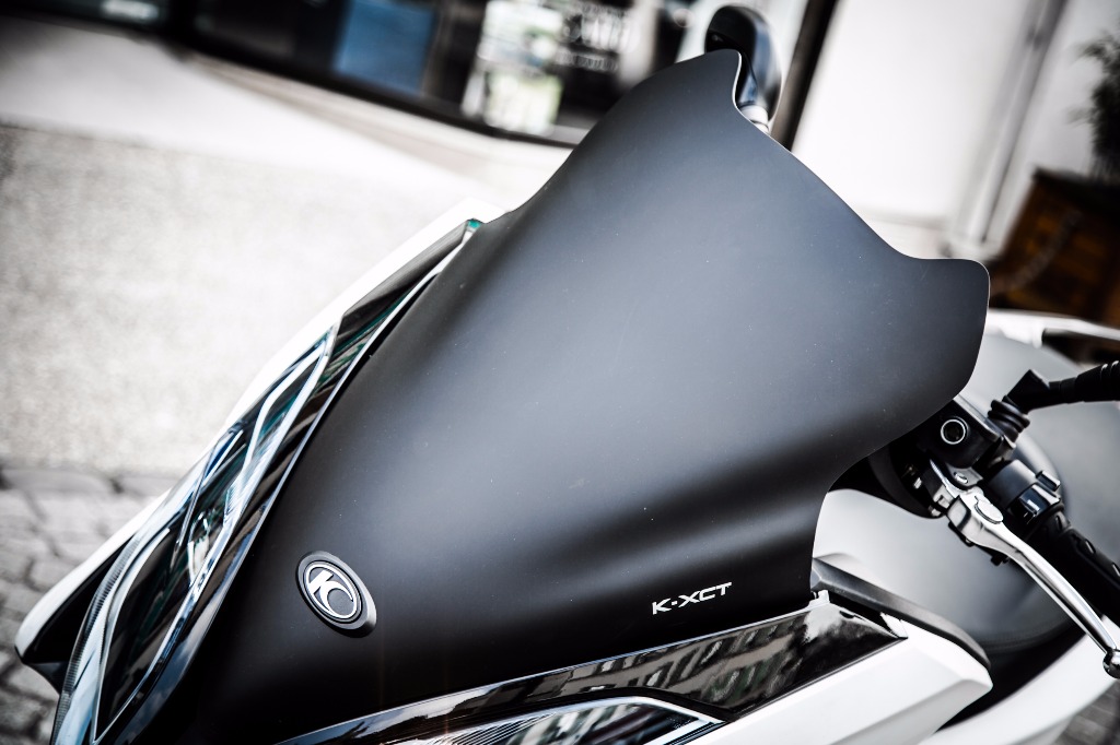

Prince012 Publicado 8 de Junio del 2017 Compartir Publicado 8 de Junio del 2017 hola por si os sirve: yo tenia la cúpula de mi k-XCT en muy mal estado, se quitaba el brillo a trozos y había quedado muy feo (culpa del sol) y una nueva cuesta un riñón Lo que hizo es pitarla por dentro y por fuera con PlastiDip negro mate (unos 20 pavos en amazon). 3 o 4 capas. lo bueno es que si no te gusta se puede quitar fácilmente y no deja residuos, lo usan para pintar coches también, el acabado es uniforme (como goma) y ningún problema con el lavado alta presión (para motos ) lo aguanta todo y le da un aspecto mas deportivo (en Francia sacaron un modelo sport de la K-XCT con la cúpula en negro mate (la dela foto), pues queda igual Enlace al comentario Compartir en otros sitios web More sharing options...

Prince012 Publicado 12 de Junio del 2017 Compartir Publicado 12 de Junio del 2017 Que buena aportación Prince012, muchas gracias! Después de ver esta experiencia lo tengo más que claro, la voy a pintar y a ver el resultado, lo bueno es que es vinilo líquido y en el caso de que no quede bien, lo quito y listo! Muchas gracias por la descripción del proceso, lo seguiré para que quede algo similar! Enviado desde mi iPhone utilizando Tapatalk De nada si quieres la referencia, yo lo compre en Amazon (eso si coger de la marca plastidip si a caso lo compras en otro sitio, es un producto patentado): https://www.amazon.es/gp/product/B0006SU3QW/ref=oh_aui_detailpage_o07_s00?ie=UTF8&psc=1 en negro mate pero hay mas colores, yo prefiero el negro mate sin duda. tendrás que desmontar la cúpula, quitarle las gomas y el logo, limpiarla bien para quitarle toda la grasa/suciedad (yo use liquido lava-platos) pintar de manera uniforme, mínimo 3 capas de cada lado (la parte interior con tan solo 2 capas ya es suficiente) y dejar reposar/secar 30-40 minutos entre cada capa y si al final no te gusta, levantas un trozo con la uña o una rasqueta de plástico y arrancas, se quita como si fuera una capa de latex y lo deja limpio. ya nos dirás que tal, y sube unas fotos del resultado final pf un saludo Enlace al comentario Compartir en otros sitios web More sharing options...
