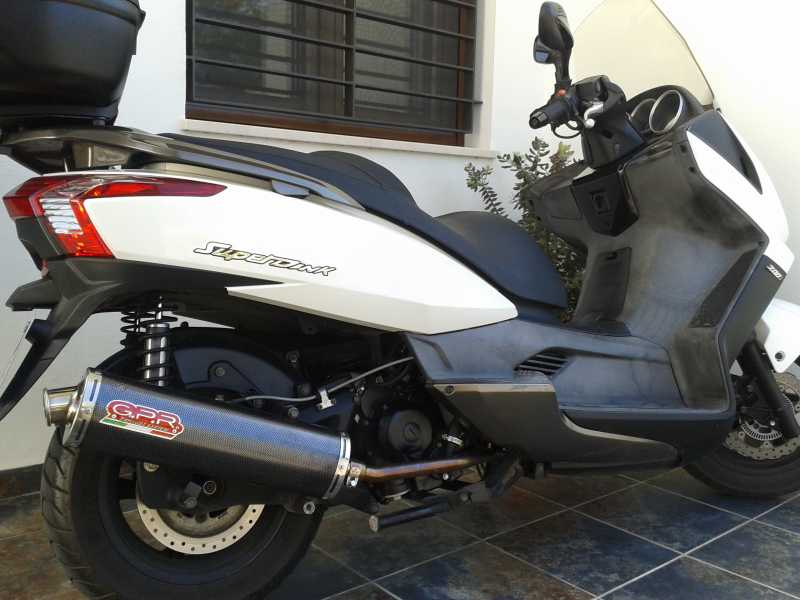

mikele Publicado 24 de Febrero del 2012 Compartir Publicado 24 de Febrero del 2012 Aquí está de como ha quedado el escape Enlace al comentario Compartir en otros sitios web More sharing options...
mikele Publicado 24 de Febrero del 2012 Compartir Publicado 24 de Febrero del 2012 [attachment]C:\fakepath\2012-02-24 14.07.59.jpg[/attachment] Aquí está de como ha quedado el escape Enlace al comentario Compartir en otros sitios web More sharing options...
dangelus33 Publicado 24 de Febrero del 2012 Autor Compartir Publicado 24 de Febrero del 2012 [attachment]C:\fakepath\2012-02-24 14.07.59.jpg[/attachment]Aquí está de como ha quedado el escape xulo,xulo :okey :okey :okey :la ola :la ola Enlace al comentario Compartir en otros sitios web More sharing options...
tieter1 Publicado 29 de Febrero del 2012 Compartir Publicado 29 de Febrero del 2012 [attachment=8884]2012-02-2414.07.59.jpg[/attachment]Aquí está de como ha quedado el escape Que blanquecino tienes el plástico interior de la moto no? La aparcas en la calle? Saludos Enlace al comentario Compartir en otros sitios web More sharing options...
mikele Publicado 29 de Febrero del 2012 Compartir Publicado 29 de Febrero del 2012 no la aparco en la calle, pero estoy todo el dia con ella, y por aqui por esta zona pega mucho el sol, aun así le doy de vez en cuando un liquido para el plastico que lo deja nuevo. Hace tiempo que no le doy, un dia de estos lo haré, un saludo Enlace al comentario Compartir en otros sitios web More sharing options...

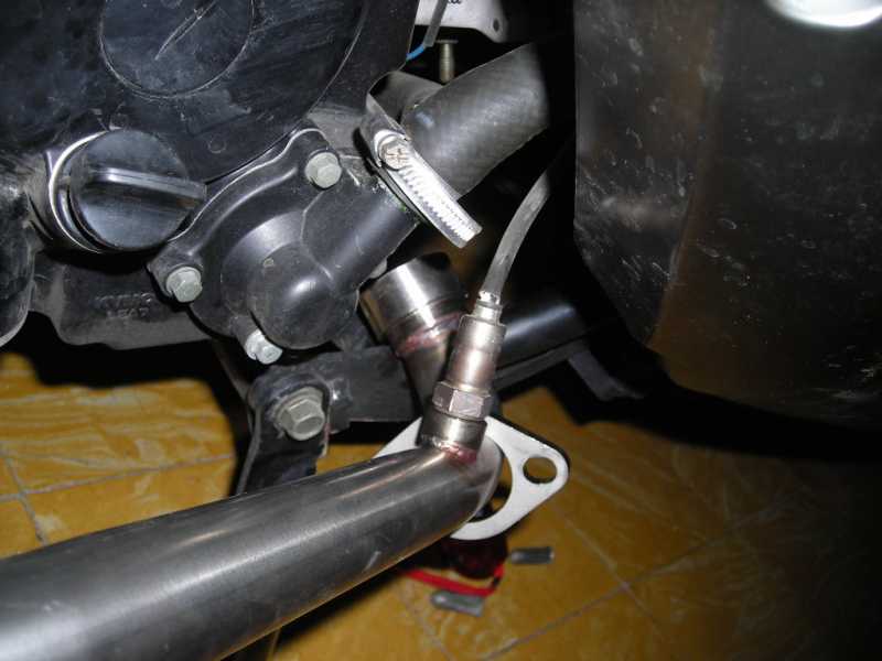

mikele Publicado 1 de Marzo del 2012 Compartir Publicado 1 de Marzo del 2012 si estos no son de mucho escribir, de todas formas ya va en marcha, si lo pagaste el martes, yo creo que lo recibirás el lunes, de todas formas si quieres asegurarte haz como yo y llama a DHL para preguntar por tu envio, ellos te dirán cuando lo recibirás. Para quitar el escape te hace falta llave allen para la abrazadera del silenciador, que es lo primero que debes quitar, luego llave de tubo de 15 para los tres tornillos que sujetan el silenciador. Después llave de tubo de 12 para las dos tuercas del colector, y una vez quitado este, con una llave inglesa o fija quitas la tuerca de la sonda y listo. Es muy fácil, cuando te pongas lo haces más fácil de lo que parece. Y para montar igual pero empiezas por la sonda, luego el colector y silenciador, un saludo Enlace al comentario Compartir en otros sitios web More sharing options...
