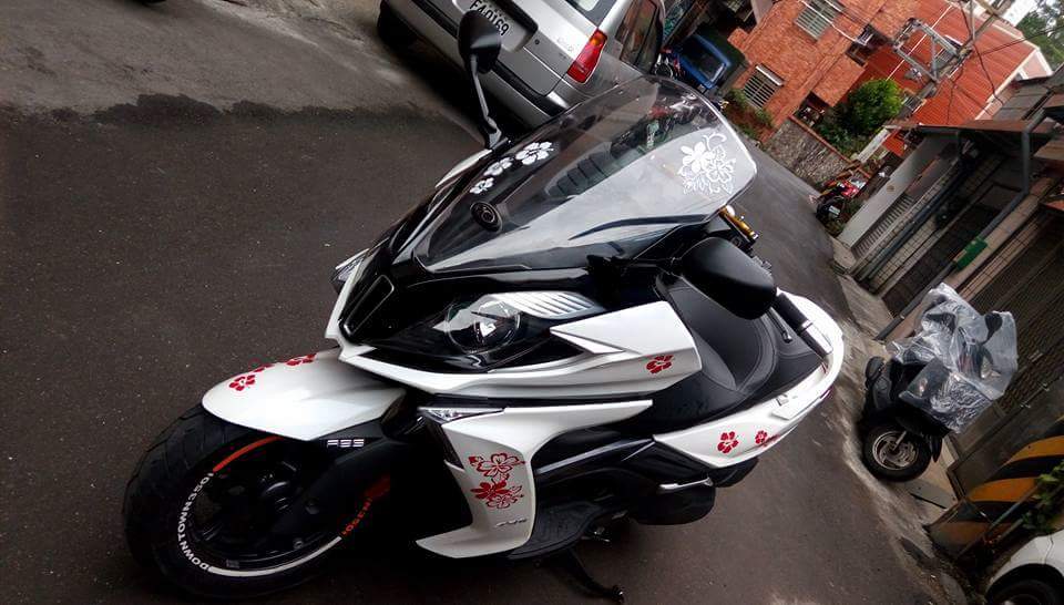

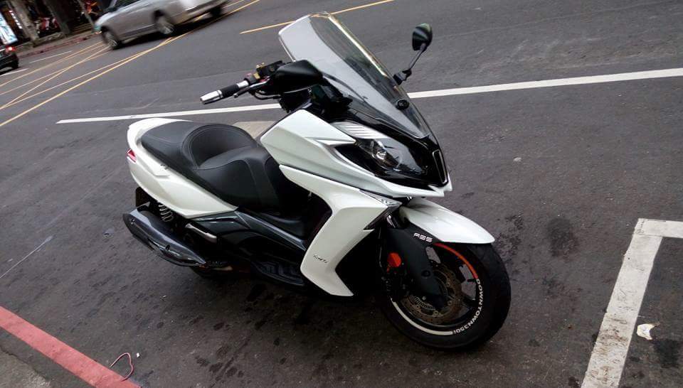

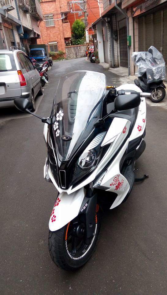

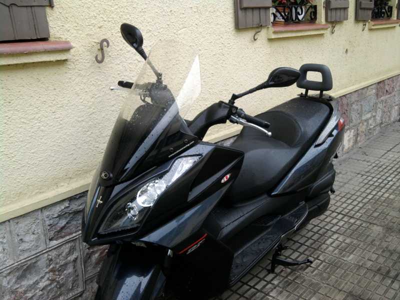

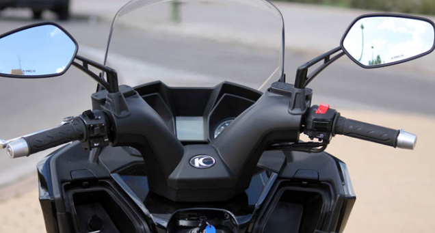

CUCUIBIZA Publicado 1 de Mayo del 2017 Compartir Publicado 1 de Mayo del 2017 Buenas noches. Os traigo en primicia unas fotos de un compañero taiwanés, con vuestro modelo y los espejos de la pagina taiwanbigscootershop, así podéis ver como quedan. Son los mismos que tienen montados los compañeros en la Xciting 400i, sin necesidad de hacer agujeros. Hay 3 modelos o los había. Estos que lleva son el modelo A3, tipo T-max 530. Aqui en la Xciting 400i montados. Estos el modelo A1 Ahora viene lo malo, esta página dejo de enviar sus productos a España hace unos dos o tres meses mas o menos, hace una semana un compañero se puso en contacto con ellos y le dijeron que de momento no iban a mandar nada a España, como siempre el problema y por lo que no mandan sus productos está en nuestras queridas Aduanas, tanto ellos como los clientes tienen muchos problemas con esto. Enlace al comentario Compartir en otros sitios web More sharing options...

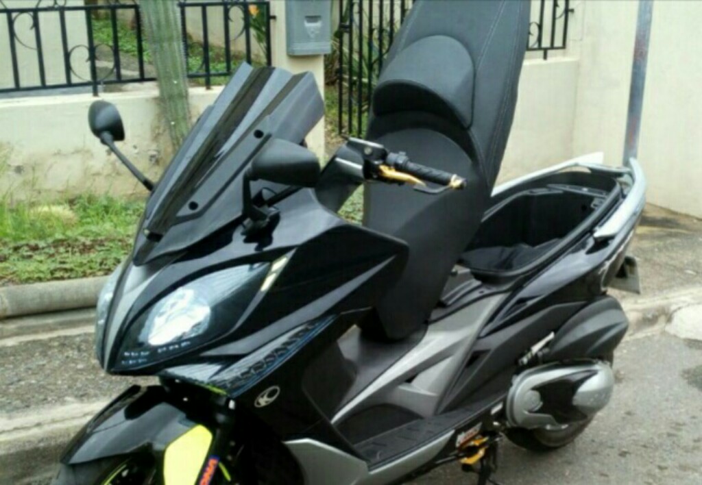

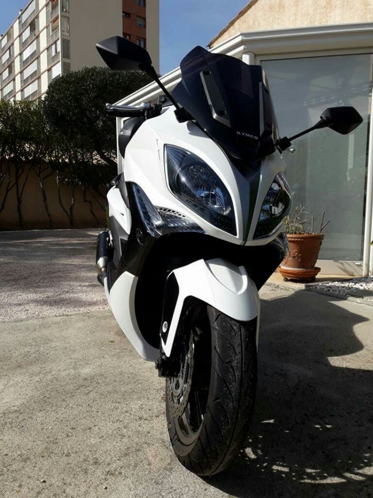

CUCUIBIZA Publicado 1 de Mayo del 2017 Compartir Publicado 1 de Mayo del 2017 Seguimos que no cabían mas fotos en el anterior mensaje. Siempre hay algo que podemos hacer, lo importante es no ir incómodo e inseguro. Esto lo ha montado un amigo en una Xciting 500i. 30 euros los espejos y no recuerdo si tubo que retocar el soporte. Son los espejos de vicma de una tzr 80. [attachment=47186]FB_IMG_1493663368794.jpg[/attachment] Estos los puso otro compañero en otra Xciting 500, es de yahaha. A estos dos compañeros no les costó mucho trabajo poner estos espejos. [attachment=47187]FB_IMG_1493663606354.jpg[/attachment] Si necesitáis mas información o estas interesados me lo decís y pregunto todo lo que haga falta. ¡¡¡ IMPORTANTE !!!. Poner los espejos en la cúpula se considera modificación/reforma, el problema no esta en las multas, porque por esto casi no se suelen meter (aunque nos pueden multar). Tampoco tenemos problemas para la Itv, cuando llegue el momento montamos los originales. El problema está si tenemos un accidente y están involucrados los espejos, o si se dan cuenta el seguro que tienes reformas (hoy en día lo miran todo para no pagar), si es así no se hace cargo el seguro, por lo que tendremos que correr con los gastos de todo. Esto lo digo porque conozco casos, el último hasta el dueño del vehiculo contrario lo denunció y le pidieron una indemnización. Lo mejor si ponemos los espejos en la cúpula es ir a la Itv y homologarlos, en el caso de la pagina que hablamos no están homologados. Si compramos unos homologados hacer lo mismo, ir a la Itv y poner el cambio, así el día de mañana no tendremos un susto. Lo mas facil es poner un prolongador de los centímetros que necesitáis, podéis mirar de hacerlos vosotros mirando el diámetro de la rosca, miráis en ferreterías a ver si hay algo que podáis utilizar. La Xciting 400i es metrico 12, después le ponéis una funda termoretractil o miráis otras cosas. Pero lo suyo es que lo haga un tornero. Si vuestra metrica es de 10 mm, se consigue un trozo de barra de acero inoxidable de 16 mm por ejemplo (hay que mirar bien la medida de la base del espejo para elegir el grosor adecuado, en la super dink antigua venia bien la de 16 mm). El tornero os hará rosca macho metrico10 (o M-12, el métrico que lleva vuestra moto) por un lado de la barra, y por el otro lado hará un agujero correspondiente a vuestro métrico y hara la rosca, en este caso hembra. Tenéis que contar en quitar la medida de la rosca macho, si queremos prolongar 8 centímetros el espejo, la barra tiene que medir 9'5 centímetros, ya que normalmente la rosca que te hacen es de 1'5 centímetros (esto es lo que entrará donde antes enrroscaba el espejo), siempre es bueno cuando le llevemos la barra ir con la moto para que el vea todas las medidas. Igual también tiene el tornero trozos de barras. Los que sois altos y.solo es que quedan bajos se puede hacer el prolongador en vertical. Esto es lo explicado anteriormente. Pero si también tenéis el problema de poca visibilidad y os veis mas los hombros y brazos que la carretera, podéis hacer lo qué ha hecho ugena44. Los ha subido un poco y los ha separado hacia fuera. Haciendo esto tenéis el problema resuelto, y os puedo asegurar que los espejos no vibran nada por hacer esto, solo hay que hacerlo bien, a ugena44 le hizo las piezas un amigo, no se si es herrero o tornero, aqui lo podéis ver. [attachment=47188]_20160529_230017-768x801-1024x1068.JPG[/attachment] Aqui podéis ver bricos de compañeros alargando los espejos. http://www.forokymco.es/bricos-y-tutoriales/24758-alargar-los-espejos http://www.forokymco.es/bricos-y-tutoriales/497453-ampliacion-de-espejos-respaldo-con-reposacabeza-y-soporte-para-movil También podéis mirar otro tipo de espejos de otras marcas de distintas medidas con vuestra misma rosca. Perdón por el tocho. Un saludo para todos. Enlace al comentario Compartir en otros sitios web More sharing options...

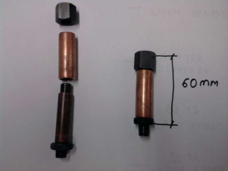

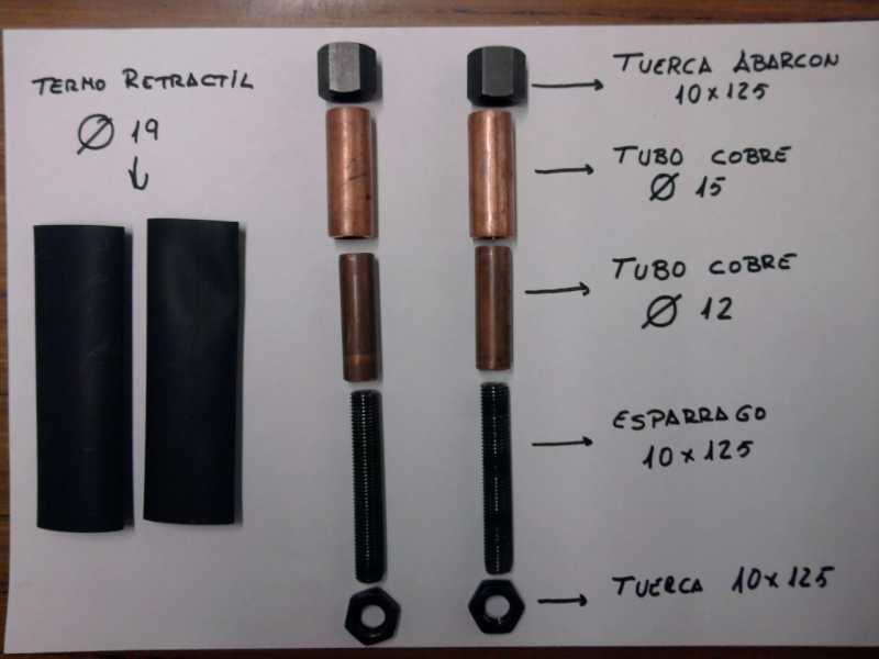

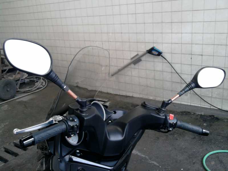

CUCUIBIZA Publicado 1 de Mayo del 2017 Compartir Publicado 1 de Mayo del 2017 Con este sistema que hizo un compañero no tubo que ir a un tornero, lo podéis hacer vosotros, solo hay que conseguir la tuerca como la de la foto, también comento que no le vibraban, pero quedan mas fuertes de la manera explicada anteriormente. Esto está hecho en la super dink antigua, ellos al tener este tipo de espejos y haciendo esto, ganan en altura y quedan mas hacia fuera. En nuestros modelos si hacemos esto solo conseguimos que los espejos queden mas altos. Si el problema solo es que quedan bajos podemos hacer esto, si aparte de esto nos vemos mucho los hombros y brazos y tenemos poca visibilidad, tendremos que hacer algo parecido a lo de ugena44, o buscar otros espejos compatibles distintos. Esto ya depende de cada uno, altura, anchura, etc. Saludos PD... aunque ya lo sabía he buscado una cosa, el compañero dejo un mensaje para avisar a los que tenían los espejos en la cúpula. No quiero decir que esto les pase a todos ya que no es lo común, pero puede suceder. Lo seguro para que no nos pase es haciendo las cosas bien. Enlace al comentario Compartir en otros sitios web More sharing options...

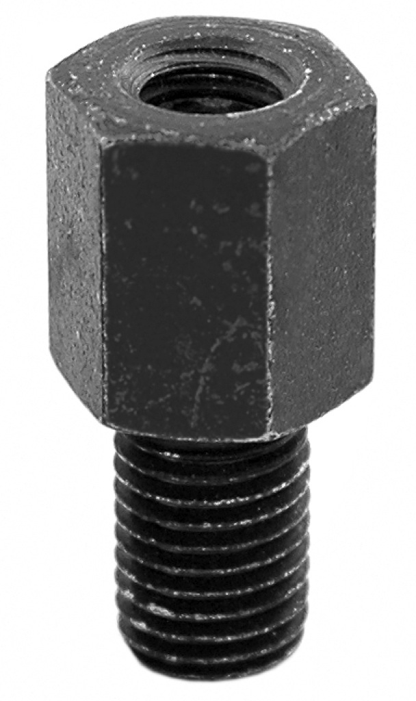

javiacb Publicado 3 de Mayo del 2017 Autor Compartir Publicado 3 de Mayo del 2017 Buena currada CUCUIBIZA ,como siempre información valiosa. Yo en mi caso lo he casi arreglado solo con subirle un centimetro y medio con un alargador VICMA de rosca negra. Luego en el trozo que me queda un poco por fuera de la base sobresaliendo le he puesto termoretractil negra y la verdad es que no se nota nada. Con ese centimetro ya me da para poder ver bastante mejor pero podria haber unido varios alargadores victa de rosca m10 a m10 consecutivos ,ambos son rosca de derecha y subir 3 centimetros con 2 suplementos .....3 y medio con 3 ....y asi... Adjunto foto de la pieza ,se puede comprar online en varios sitios saludos foreros ..a ver si puedo sacar fotos de como han quedado y de la moto para enseñarlas. Respecto a vibraciones ,lo normal en parado y cero en marcha ...todo correcto. Enlace al comentario Compartir en otros sitios web More sharing options...

PUSAKI Publicado 8 de Mayo del 2017 Compartir Publicado 8 de Mayo del 2017 Lo de los espejos es cierto, así como lo de regularlo y se rompa. Me ocurrió eso en un semáforo que fui a regular el derecho y se me quedo en la mano pero te puedo decir que fui al taller del concesionario y se lo comente al mecánico, le echo fotos apunto los km y a los 5 días me llamo para colocar uno nuevos ya que estaba en garantía. No me pusieron ninguna pega Estoy en contacto por facebook con kymco España comentándole lo de los espejo y me contestan que el servicio técnico se pondrán en contacto por telefono. Cuanta mas gente le comente este problema a kymco mejor haber si nos da una solución que no sea ponerle unos extensores por nuestra cuenta y riesgo Enlace al comentario Compartir en otros sitios web More sharing options...

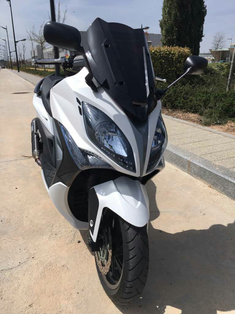

Vigonja Publicado 8 de Mayo del 2017 Compartir Publicado 8 de Mayo del 2017 Aquí os presento mi nueva JOYA....espero disfrutarla un montón Enlace al comentario Compartir en otros sitios web More sharing options...
PUSAKI Publicado 8 de Mayo del 2017 Compartir Publicado 8 de Mayo del 2017 En el taller ya me lo dijeron, nada de chapuzas de extensores, que lo que tienen que hacer ahora que están a tiempo es cambiar ese modelo de espejos que son los KEN SEAN. No se con quien los probarían, serian gente de 1,75 para abajo por que los que medimos de ahí para arriba na de na y eso es una fallo de seguridad grave. Enlace al comentario Compartir en otros sitios web More sharing options...

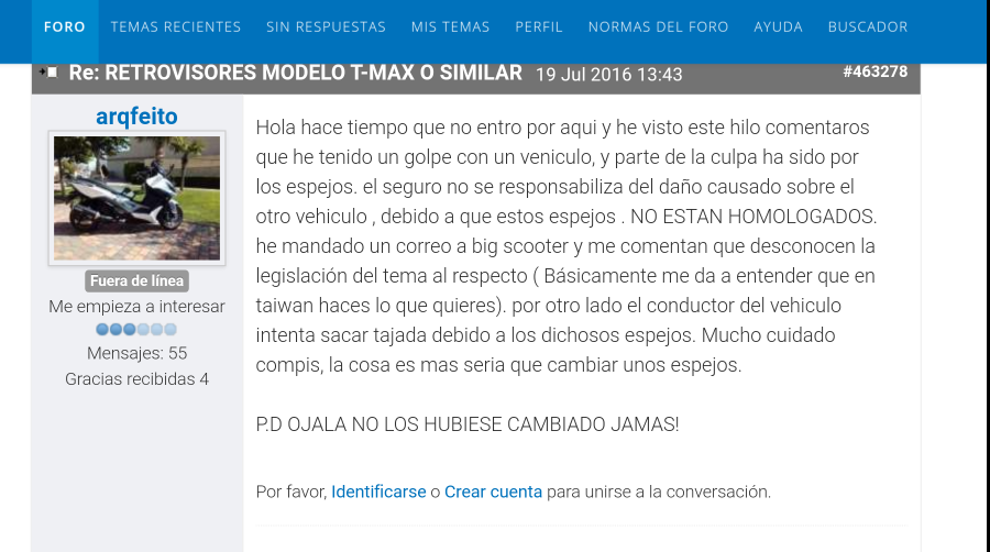

Red Velvet Publicado 12 de Mayo del 2017 Compartir Publicado 12 de Mayo del 2017 Sobre modificar las cotas máximas de altura y anchura de la moto (incluidos espejos) he visto hace muy poco tirar a varios en la ITV. Así que cada uno asuma sus decisiones. Enlace al comentario Compartir en otros sitios web More sharing options...
