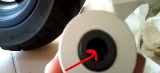

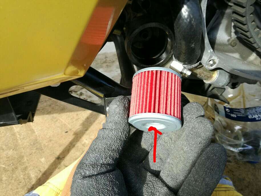

CUCUIBIZA Publicado 23 de Marzo del 2017 Compartir Publicado 23 de Marzo del 2017 Buenas noches. Por el aceite no es, ese lo llevo yo y es una maravilla. Has colocado el filtro del aceite correctamente, lleva una posición, si no lo has colocado bien vas a tener problemas, miralo cuanto antes. La parte que lleva una goma y esta agujereada va en la parte interior. La parte tapada va en la exterior. Parte interna Esto parte exterior Aqui puedes ver cuándo lo cambie yo. Importantísimo ponerlo correctamente. Un saludo. http://www.forokymco.es/index.php/127-bricos-y-tutoriales/488724-varios-bricos-en-xciting-400i-poner-dr-pulley-cambiar-aceite-filtros-bujia-referencias-e-informacion-de-componentes Enlace al comentario Compartir en otros sitios web More sharing options...
