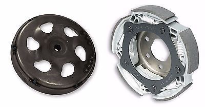

pepelu_ct Publicado 26 de Marzo del 2017 Compartir Publicado 26 de Marzo del 2017 Muy buenas yo tbm tenia ese problema que tu tienes y ice lo mismo que te hicieron lijar y limpiar y al tiempo otra vez igual. Yo ayer puse unas piezas malossi y entre una de ellas fueros los muelles blancos en las zapatas de embgrague y ya que desmonte engrase las guias de las zapatas con un pokito de grasa y de va aora mismo super bien yo de ti aria x probar x si ati tbm te va bien lo mismo desmoentar engrasar las guias de las zapatas y montar los muelles blancos , que no te da resueltado ya como dice el compañero compraria un kit de camapana y zapatas de embrague . Bueno espero averte ayudado un saludo y te ajunto una foto del kit. claro_que_si --okey Vssss Enlace al comentario Compartir en otros sitios web More sharing options...
mandoble Publicado 26 de Marzo del 2017 Compartir Publicado 26 de Marzo del 2017 El problema, es el compuesto de ferodo que llevan, que no son muy buenos, lo que tu comentas en donde pivotan las zapatas, eso siempre lo engraso yo, pero como se cristalizan las zapatas pues eso es lo que hacen que chillen Enlace al comentario Compartir en otros sitios web More sharing options...
Monty11 Publicado 26 de Marzo del 2017 Autor Compartir Publicado 26 de Marzo del 2017 Entonces se pueden comprar suelto los muelles más blandos?? Las zapatas se pueden cambiar también??? Perdon por mi ignorancia Gracias un saludo Enlace al comentario Compartir en otros sitios web More sharing options...
mandoble Publicado 26 de Marzo del 2017 Compartir Publicado 26 de Marzo del 2017 Entonces se pueden comprar suelto los muelles más blandos?? Las zapatas se pueden cambiar también??? Perdon por mi ignorancia Gracias un saludo Claro, los muelles los venden sueltos, y las zapatas tambien (no en Kymco que te lo venden todo junto) No esto muy seguro si sera el mismo que el que monta la sd300 Para la sd300 esta referencia de dr pulley HiT 231801 Enlace al comentario Compartir en otros sitios web More sharing options...
