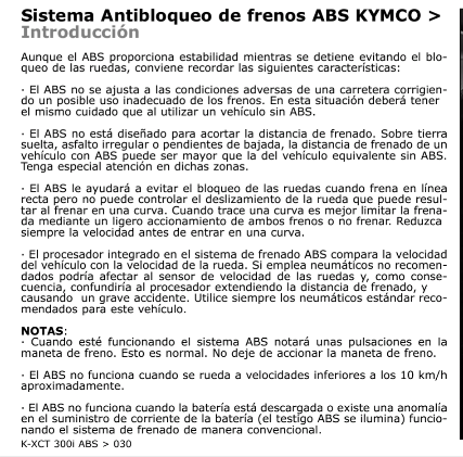

Esta claro que a muchos no les gusta que lleven Abs las motos, esto siempre ha sido así y es comprensible.
Pero hay una cosa que me llama la atención. El compañero le ha extrañado que dejé unas marcas largas en el suelo (es un material deslizante y es normal que se prolongue la frenada y que ese tipo de material se marque muy facil, tiene que girar la rueda para que el procesador detecte la velocidad y otra vez al no cuadrar con la otra rueda cierre otra vez el paso de líquido, vamos, que se prolonga la frenada en ese tipo de material). Los demás hemos ido comentado, pero nadie ha dicho lo mas importante. Si no llega a tener ABS hubiese ido al suelo, con lo que ello conlleva. Ha clavado fuerte los frenos en un suelo deslizante y no se ha caído, que si, que no iba muy rápido, pero es que a 20 k/h y según como, la moto puede quedar bastante dañada, y nosotros ya no te digo nada.
Voy a contar una anécdota, en agosto a mi cuñado le salio un coche sin mirar, hay dos carriles de doble sentido estrechos y sin arcén. Aunque iba super despacio, a unos 25 k/h, tuvo que frenar fuerte por intuición, consecuencia bloqueo de rueda , derrape y al suelo, la moto encima de él, tobillo y muñeca dañados. Encima tuvo suerte porque invadió el otro carril y no venían coches. Hoy en día todavía sigue de baja, al final tuvo que pasar por quirófano y esta en proceso de recuperación porque ha tenido bastantes problemas. Encima acababa de empezar un nuevo trabajo muy bueno, que igual ya no lo tiene. Otro amigo que tampoco le gustaba el Abs, la última que se ha comprado ha sido con Abs, igual es que se acuerda por el barranco que bajo, se quedó sin moto y los daños físicos que tuvo (iba fuerte y freno antes de llegar a una curva y había humedad en el asfalto).
Pues esto es lo bueno del Abs, que nos puede salvar alguna vez de una caída, por lo tanto si nos salva una vez ya hemos amortizado el gasto. Ya no solo es el destrozo de la moto, si no lo que nos puede pasar a nosotros. En estos 2 casos si hubieran tenido Abs no les habría pasado nada. Y es bueno tenerlo por las pinturas, restos de aceite, cuando llueve, etc.. Que si, que todos somos muy buenos pilotos, yo controlo, pero cuando hay una adversidad los reflejos o instinto son los que son, frenos a tope y al suelo..
Una cosa muy importante. No se puede hacer muchas pruebas seguidas para verificar el funcionamiento del Abs, porque podemos dañar algo y tendremos una anomalía en el sistema, nos se quedara el testigo del cuadro encendido fijo, esto es para funcionar en casos de emergencia. Otra cosa, no vayáis a hacer las pruebas en un suelo deslizante a menos de 10 k/h porque os podéis llevar un susto, el Abs lo normal es que no funcione hasta pasados los 10 k/h. En nuestro sistema cuando se activa el Abs no hay que dejar de apretar las manetas, siempre cogidas, el sistema ya se encarga de todo, el ruido que escuchamos y las pulsaciones son las electro valvulas abriendo y cerrando (cierra el paso de líquido de frenos y abre continuamente). Recomiendo que el fabricante os mande un manual de funcionamiento del Abs.
Como he dicho al principio, comprendo al que no le guste llevar Abs. Pero todo sistema de seguridad bienvenido sea, y a partir de ahora ya todas llevarán este sistema. Un saludo
Cuando notes que el ABS salta, reduce la presión sobre la maneta de freno para que no vuelva a saltar repetidamente y que así la moto frene, si lo haces así, si que se convierte en un sistema con más ventajas que desventajas ya que apenas te alarga la frenada y puede librarte de una caída en una mancha de aceite que no veas por la lluvia, asfalto pulido a la entrada de las rotondas, etc.
Me reafirmo en esta parte y se nota que el que hizo esas instrucciones ha sido un ingeniero cabeza cuadrada Alemán que no ha montado en moto en su vida.
Cuando he leído que en curva era recomendable frenar levemente con ambos frenos no me lo podía creer, si frenas así que se supone será tumbando ya que es cuando no actúa el ABS te estrellas seguro, hay tres opciones en esa situación.
1- Frenar levemente solo con el freno delantero, es el método que más uso personalmente pero que hay que conocer muy bien la moto para usarlo, además de frenar te ayuda a cambiar la trazada hacia el interior de la curva.
2- frenar levemente con el freno trasero, esto te hará derrapar de forma controlada de la parte trasera y corregir la trazada sin apenas pérdida de velocidad, es el método más usado por pilotos en circuito y por quemadillos.
3- Levantar la moto, frenar con los frenos y antes de salir recto soltarlos y volver a tumbar a saco y acelerando, es el método más seguro y efectivo pero tienes que haberte dado cuenta de que ibas muy pasado ya al inicio de la curva porque si no, te irías fuera de tu carril ya que vas un par de metros recto, además aquí sí dispones de ABS si que actúa.
Pero frenar con los dos frenos? En serio? En plena curva y tumbando? Si haces eso la trasera derrapa hacia fuera y la delantera te cierra la dirección al mismo tiempo, resultado​, un porrazo asegurado y casi seguro que salida por orejas con lo que mínimo clavícula rota.
Fíjate que dice que no debes soltar los frenos, pero no dice que no aflojes la presión, yo no entiendo lo de seguir con la maneta clavada a tope, para qué? Para que vuelva a saltar el ABS una vez tras otra en vez de frenar? Pero claro, hacer unas instrucciones en las que se diga la verdad sería reconocer directamente que el ABS puede alargar la frenada con un resultado espantoso como chocar contra otro vehículo, antes prefiero caerme al suelo 1000 veces que dar contra un coche o que este me llleve puesto.
Y fíjate también en que he dicho que si sabes usarlo, es mejor tener ABS, al menos para carretera ya que el circuito sería otra cosa, que si, que si seguimos con las manetas presionadas a saco no te caes porque actúa el ABS pero tampoco frenas y yo eso lo he aprendido porque me ha pasada con el coche, por estar acostumbrado de siempre al ABS y pisar el freno siempre a tope en caso de emergencia, tuve mucha suerte de dar con una chica joven que conducía muy bien y logró esquivarme porque yo me había metido en medio de su trayectoria en una rotonda con el asfalto pulido en un día de lluvia. Culpa mía por ir despistado y llegar muy rápido ala rotonda pero ese día maldije al ABS unas cuantas veces.
El abs es un sistema de seguridad que lo que hace, es tratar de recuperar la tracción perdida en la rueda que patina, osea que, cuando la rueda pierde capacidad de frenado necesitamos que vuelva a tener agarre de una manera ralentizada, el ABS libera automáticamente el freno de la rueda bloqueada, para que vuelva a girar y recuperar la adherencia, devolviendo así la presión para que el freno recupere de nuevo su función. Así, un ABS funciona produciendo pequeños impulsos sobre el freno que, dicho así, lo desconecta durante un sólo instante para volver a conectarlo cuando la rueda recupera su agarre. Por eso, cuando frenando el ABS entra en acción notamos en el freno, ya sea en la mano o en el pie, pequeñas pulsaciones que indican que el ABS está actuando.
En tal caso se debe seguir frenando con normalidad y con la intensidad necesaria, y no soltar la maneta como he leído por aqui, ya será el ABS el que automáticamente gradúe la presión para que las ruedas recuperen su adherencia con la carretera. Así, como ni la rueda trasera ni la delantera podrán patinar en caso de frenada, el riesgo de caída se reduce y la distancia de frenado se recorta notablemente.
En la Kawa no llevo ABS pero frena bien, lleva buen sistema de frenado pero si es cierto que como hagas una frenada de emergencia, me acuerdo del abs de la kymco.
El ABS es un sistema de seguridad en la frenada totalmente necesario si o si, no vale el decir "Yo se frenar" porque hay cientos de veces que por mucho que sepas frenar, te las puedes ver en el suelo por bloqueo de rueda, le paso a un colega mio con su sd sin abs, el tio sabe ir muy bien en moto, hasta va a clases de perfeccionamiento pero la ostia no la pudo salvar porque no, fue una situación de emergencia que no le dio tiempo a pensar como frenar, es una "estupidez" pensar "yo se frenar" este también lo decía y mira, al suelo fue, luego cambio su forma de pensar, pero bueno, eso fue otro caso
Nigromante tu dices o aconsejas "En resumen, olvídate de que llevas ABS y no confíes ciegamente en ese sistema porque si lo haces así es más perjudicial que beneficioso" o Cuando notes que el ABS salta, reduce la presión sobre la maneta de freno para que no vuelva a saltar repetidamente y que así la moto frene, si lo haces así, si que se convierte en un sistema con más ventajas que desventajas ya que apenas te alarga la frenada y puede librarte de una caída en una mancha de aceite que no veas por la lluvia, asfalto pulido a la entrada de las rotondas, etc. .[/color]
Yo considero que para eso esta diseñado el abs, para que el haga su faena y no andar soltando la maneta como dices, no podemos decir o modificar el funcionamiento del abs a nuestro gusto porque esta diseñado por gente que sabe mejor que nosotros como o para que es, el abs es un sistema que si o si se debe tener presente y se usa cuando se necesita, si salta es por algo, en internet hay miles de artículos que hablan de como va y para que esta diseñado

El ABS es un sistema que suelta los frenos por un instante para evitar el bloqueo de la rueda, hasta ahí estoy de acuerdo pero no hace nada más, no regula la presión sino que o bien deja actuar al freno, o bien no, la prueba está en las marcas discontinuas que le dejo en el suelo al autor del hilo.
Pero si pensáis que estoy equivocado vosotros mismos, hay cosas que hasta que uno no tiene un susto no se da cuenta.
Que es un sistema de seguridad, si, que a partir de cierta potencia de frenado es recomendable, también, pero hay que saber que es exactamente lo que hace y como actúa y no dejar toda la frenada en sus manos.
Nigromante esta claro que no te gusta el Abs, eso es así y es comprensible.
Esa foto que he puesto no es información de bosch, es de kymco y sale en el manual de usuario de la k xct 300i Abs, que a lo mejor puede explicarse mejor, pues si. Tambien lees y sacas tus conclusiones a tus pensamientos, que el Abs es malo. Ese párrafo quiere decir que si frenas en una curva lo hagas en un ligero accionamiento de los frenos, si te das cuenta justo después pone " o no frenar ". Yo creo que queda claro en este aspecto. No te dice que frenes en curvas. Reduzca la velocidad antes de entrar en curva. Yo he frenado ligeramente en una curva y no me he caído.
No hay que soltar las manetas en una frenada de emergencia. No... Estas metiendo coches en medio y no tiene nada que ver con el Abs de nuestras motos, pero nada que ver. En modelos mas antiguos de motos con Abs, si es cierto que no iban muy bien, porque procedían los sistemas de los coches, los montaban en las motos. Pero los actuales modelos de Abs están diseñados y son específicos para motos, encima muchos diseñados para cada tipo. No vale que lo comprobemos con los coches o con motos que tienen varios años.

No voy a entrar en discusiones, si dices que el último sistema de Bosch reparte la presión de la bomba según sea necesario, así será y me alegro que así sea.
Del panfleto de Kymco sigo opinando lo mismo. -verde
