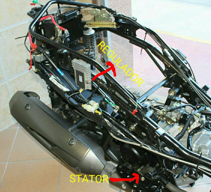

CUCUIBIZA Publicado 16 de Marzo del 2017 Compartir Publicado 16 de Marzo del 2017 Mito, creo que dice que el por el regulador le cobran 75 euros, y aparte 2 horas de mano de obra. Vaya palo. Eso con unas herramientas adecuadas lo cambio yo en 45 minutos sin ser mecánico, solo hay que desmontar el asiento y el cofre. Una persona que no haya desmontado estas piezas antes igual tarda un poco mas. Es facil de cambiar y por internet consigues el regulador muy barato, hay vídeos en youtube de como se desmonta el cofre y el asiento. Para cambiar el regulador hay que desmontar el asiento y cofre, esta en el exterior del chasis, parte derecha, desconectas las 2 clavijas, quitas las 2 tuercas con una carraca con vaso de 10 mm, y lo cambias. Si no te atreves a cambiarlo pide presupuesto en otros talleres. Aqui tienes un tutorial de como localizar las averías en el sistema de carga, por si quieres hacer las comprobaciones y ver si el problema esta en el regulador o batería. http://www.forokymco.es/index.php/127-bricos-y-tutoriales/473046-tutorial-para-localizar-averias-en-el-sistema-de-carga-de-nuestras-motos Y aqui donde esta situado el regulador/rectificador. Un saludo Enlace al comentario Compartir en otros sitios web More sharing options...
