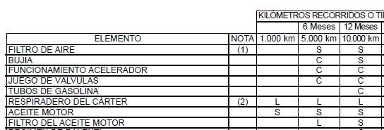

Rmonro12 Publicado 21 de Abril del 2017 Compartir Publicado 21 de Abril del 2017 para la super dink no hay que cambiar el filtro de aceite a los 1000, quizás el mecanico ha pensado que no era necesario porque haya hecho revisiones a SD y nunca lo habrá hecho. En la SD se hace a los 10.000 Enlace al comentario Compartir en otros sitios web More sharing options...
Diablo 2 Publicado 21 de Abril del 2017 Compartir Publicado 21 de Abril del 2017 para la super dink no hay que cambiar el filtro de aceite a los 1000, quizás el mecanico ha pensado que no era necesario porque haya hecho revisiones a SD y nunca lo habrá hecho. En la SD se hace a los 10.000 Perdón compañero pero es obligatorio SI o SI el cambio de filtro,Por las impurezas o virutillas que pueda tener,tras el acople de rodamientos y piñones debido al rozamiento si se obstruyera el filtro seria fatal,motor gripado y creo que no lo cubre la garantia Enlace al comentario Compartir en otros sitios web More sharing options...
Rmonro12 Publicado 21 de Abril del 2017 Compartir Publicado 21 de Abril del 2017 en el libro de mantenimiento de superdink no lo es, te pongo la imagen recortada L limpieza S sustitucion ahí puedes ver que se cambia a los 10000, como digo, la pregunta es en la grandink, yo hablo de la SD. Enlace al comentario Compartir en otros sitios web More sharing options...
