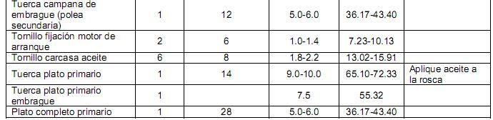

ppycoral2 Publicado 24 de Octubre del 2018 Compartir Publicado 24 de Octubre del 2018 Gracias @tiritos por contestar.Ahora si que estoy hecho un lío; yo creía que la superdink 300i y la mía compartían el mismo motor. El método de marcar con pintura lo dejo como último recurso, porque al cambiarme la correa en el conce me desmontaron todo el variador y no sé si lo dejaron como venía de fábrica (espero que si, porque vi como el mecánico usaba la dinamométrica), pero no me fío del todo. Yo si que tengo el manual de taller , pero soy muy torpe y no me aclaro. Pongo una imagen donde se ven los pares de apriete El problema es que no sé a qué corresponde cada cosa. Una ayudita, por favor. Enlace al comentario Compartir en otros sitios web More sharing options...
Tiritos Publicado 24 de Octubre del 2018 Compartir Publicado 24 de Octubre del 2018 Hace 3 horas, ppycoral2 dijo: Gracias @tiritos por contestar.Ahora si que estoy hecho un lío; yo creía que la superdink 300i y la mía compartían el mismo motor. El método de marcar con pintura lo dejo como último recurso, porque al cambiarme la correa en el conce me desmontaron todo el variador y no sé si lo dejaron como venía de fábrica (espero que si, porque vi como el mecánico usaba la dinamométrica), pero no me fío del todo. Yo si que tengo el manual de taller , pero soy muy torpe y no me aclaro. Pongo una imagen donde se ven los pares de apriete El problema es que no sé a qué corresponde cada cosa. Una ayudita, por favor. Pues no comparten motor, la Kxct 300i partió con un motor completamente nuevo en el 2015; la S.D.300 ya existía. Ese motor lo ha heredado la S.D. 350 Euro4 con modificaciones de cilindrada. Las llaves dinamométricas pueden ir marcadas en escala equivalente de Newton/m y Libras/pie .(es muy raro que venga en Kgf/m) La tuerca campana de embrague o polea conducida, es de M-12mm y tiene un par de apriete de 5 a 6 Kilos fuerza /metro, o lo que es lo mismo: de 50 a 60 Newton/metro La tuerca del variador o de polea conductora, es de M-14mm y tiene un par de apriete de 9 a 10 Kgf/m o de 90 a 100 N/m. aunque después hay otra casilla que habla de 7,5 Kgf/m o 75 N/m o 55 libras/pie. Yo soy partidario de aplicar la cifra de 7,5 Kg/m, ya que me parece excesivo lo de los 100Kgf/m (la mía la desmonté de origen a 6,5 Kgf/m y así la he dejado siempre) La tuerca grande del centro del embrague (llave de 41mm) lleva un apriete de 5 a 6 Kgfm o de 50 a 60 N/m El truco de marcar con pintura en el extremo de la rosca del eje con la tuerca es muy válido para saber que al apretar le has dejado el valor que viene de fábrica (al margen de lo que dice el manual). Tienes que tener en cuenta varios "trucos" 1.- Limpieza total de las piezas del variador. 2.-Montaje de los Dr. Pulley como viene en el dibujo: Con la parte plana más larga en vertical contra el centro del variador (referencia: las letras del rodillo hacia tu derecha mirando el variador desde arriba en la posición horaria de las 6) 3.-Previo al montaje, verificar que los rodillos deslicen bien en las guías laterales del variador, en su defecto lijarlos un poco de plano sobre una lija. Pintar después toda la superficie de los rodillos con un lapiz de dibujo, a efectos de que queden lubricados con el grafito del lápiz (si no lo sabes es el mejor lubricante en seco, ya que no se puede aplicar nada de grasa) 4.-Montados los rodillos, colocar encima la otra parte del variador (semipolea) y el casquillo central o buje manteniéndolos unidos hasta que hagan tope en el eje estriado o cigueñal(donde previamente se ha colocado la arandela), para evitar que se muevan los rodillos y se mezcle su posición. 5.-Montar después el conjunto de maza de embrague (el cuál previamente se habrá limpiado, lijado las zapatas y desengrasado la polea con alcohol) con la correa con la flecha mirando hacia adelante (de manera que se lean las letras de la correa). 6.- lubricar con grasa (con el dedo) los rodamientos de agujas que hay en el interior de la maza de embrague. 7.- Introducir la maza de embrague en el eje de transmisión, colocar la campana (limpia), tuerca y arandela roscando a mano, apoyar la correa sobre el casquillo buje del variador y colocar la semipolea del variador después de haberla desengrasado en la zona donde va la correa con alcohol y un papel de cocina, apuntar la tuerca con su arandela y roscar todo lo que se pueda con la mano (en el extremo roscado del eje conviene lubricar la rosca con un poco de grasa). A continuación apretar los 2 ramales de la correa con las manos en dirección de juntarlos de manera que se introduzca la correa todo lo posible en la polea del embrague (en la 300 hay que hacer bastante fuerza). 8.- Apretar la tuerca del embrague colocando la herramienta fijadora a la campana y aplicar 55N/m hasta que la marca de pintura quede encarada con la tuerca (puede variar algo el par) 9.- Apretar la tuerca del variador colocando la herramienta fijadora pero apretar poco a poco y de vez en cuando girando la polea del ventilador hacia adelante (va dura), de manera que luego se notará que la uerca va más suave al apretarla, repetir esa maniobra varias veces hasta que se llegue al verdadero apriete de la tuerca (se nota que ya no cede y la correa se ha puesto tensada), aplicar el par de apriete y controlar la marca de pintura que se encare con la tuerca y quede más o menos al par prescrito. 10.- poner en marcha el motor para comprobar que al funcionar queda todo en su sitio, acelerar un poco y ver como actúa el variador, si todo es normal, se para el motor y se colocan las tapas de la transmisión. Importante: antes de colocar la tapa de la correa, verificar y limpiar el filtro de aire. Bueno compañero, ya no te puedo brindar más ayuda de momento, espero que te salga bien la operación. Un saludo Enlace al comentario Compartir en otros sitios web More sharing options...

jorge206 Publicado 25 de Octubre del 2018 Compartir Publicado 25 de Octubre del 2018 Hace 22 horas, Tiritos dijo: Pues no comparten motor, la Kxct 300i partió con un motor completamente nuevo en el 2015; la S.D.300 ya existía. Ese motor lo ha heredado la S.D. 350 Euro4 con modificaciones de cilindrada. Las llaves dinamométricas pueden ir marcadas en escala equivalente de Newton/m y Libras/pie .(es muy raro que venga en Kgf/m) La tuerca campana de embrague o polea conducida, es de M-12mm y tiene un par de apriete de 5 a 6 Kilos fuerza /metro, o lo que es lo mismo: de 50 a 60 Newton/metro La tuerca del variador o de polea conductora, es de M-14mm y tiene un par de apriete de 9 a 10 Kgf/m o de 90 a 100 N/m. aunque después hay otra casilla que habla de 7,5 Kgf/m o 75 N/m o 55 libras/pie. Yo soy partidario de aplicar la cifra de 7,5 Kg/m, ya que me parece excesivo lo de los 100Kgf/m (la mía la desmonté de origen a 6,5 Kgf/m y así la he dejado siempre) La tuerca grande del centro del embrague (llave de 41mm) lleva un apriete de 5 a 6 Kgfm o de 50 a 60 N/m El truco de marcar con pintura en el extremo de la rosca del eje con la tuerca es muy válido para saber que al apretar le has dejado el valor que viene de fábrica (al margen de lo que dice el manual). Tienes que tener en cuenta varios "trucos" 1.- Limpieza total de las piezas del variador. 2.-Montaje de los Dr. Pulley como viene en el dibujo: Con la parte plana más larga en vertical contra el centro del variador (referencia: las letras del rodillo hacia tu derecha mirando el variador desde arriba en la posición horaria de las 6) 3.-Previo al montaje, verificar que los rodillos deslicen bien en las guías laterales del variador, en su defecto lijarlos un poco de plano sobre una lija. Pintar después toda la superficie de los rodillos con un lapiz de dibujo, a efectos de que queden lubricados con el grafito del lápiz (si no lo sabes es el mejor lubricante en seco, ya que no se puede aplicar nada de grasa) 4.-Montados los rodillos, colocar encima la otra parte del variador (semipolea) y el casquillo central o buje manteniéndolos unidos hasta que hagan tope en el eje estriado o cigueñal(donde previamente se ha colocado la arandela), para evitar que se muevan los rodillos y se mezcle su posición. 5.-Montar después el conjunto de maza de embrague (el cuál previamente se habrá limpiado, lijado las zapatas y desengrasado la polea con alcohol) con la correa con la flecha mirando hacia adelante (de manera que se lean las letras de la correa). 6.- lubricar con grasa (con el dedo) los rodamientos de agujas que hay en el interior de la maza de embrague. 7.- Introducir la maza de embrague en el eje de transmisión, colocar la campana (limpia), tuerca y arandela roscando a mano, apoyar la correa sobre el casquillo buje del variador y colocar la semipolea del variador después de haberla desengrasado en la zona donde va la correa con alcohol y un papel de cocina, apuntar la tuerca con su arandela y roscar todo lo que se pueda con la mano (en el extremo roscado del eje conviene lubricar la rosca con un poco de grasa). A continuación apretar los 2 ramales de la correa con las manos en dirección de juntarlos de manera que se introduzca la correa todo lo posible en la polea del embrague (en la 300 hay que hacer bastante fuerza). 8.- Apretar la tuerca del embrague colocando la herramienta fijadora a la campana y aplicar 55N/m hasta que la marca de pintura quede encarada con la tuerca (puede variar algo el par) 9.- Apretar la tuerca del variador colocando la herramienta fijadora pero apretar poco a poco y de vez en cuando girando la polea del ventilador hacia adelante (va dura), de manera que luego se notará que la uerca va más suave al apretarla, repetir esa maniobra varias veces hasta que se llegue al verdadero apriete de la tuerca (se nota que ya no cede y la correa se ha puesto tensada), aplicar el par de apriete y controlar la marca de pintura que se encare con la tuerca y quede más o menos al par prescrito. 10.- poner en marcha el motor para comprobar que al funcionar queda todo en su sitio, acelerar un poco y ver como actúa el variador, si todo es normal, se para el motor y se colocan las tapas de la transmisión. Importante: antes de colocar la tapa de la correa, verificar y limpiar el filtro de aire. Bueno compañero, ya no te puedo brindar más ayuda de momento, espero que te salga bien la operación. Un saludo Mejor explicado imposible. Exactamente lo que hago yo siempre que abro, menos lo del lápiz que lo se, pero nunca lo he probado creo que va dejar más residuos que el beneficio que ofrece, de verdad se nota o con tener limpio el conjunto variador embrague vale. Bueno y que yo apretó a ojimetro hice una marca en la tuerca del variador y plato la primera vez que abrí, pero al ser de segunda mano y con variador cambiado confío en la buena actuación del que lo montará. Enlace al comentario Compartir en otros sitios web More sharing options...
