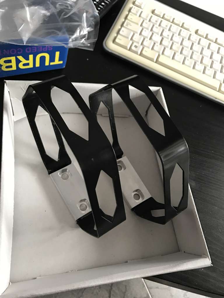

lolitohapkido Publicado 10 de Marzo del 2017 Autor Compartir Publicado 10 de Marzo del 2017 Lo tornillos estan apretados a tope y la abrazadera es de fibra de carbono no la puedo moldear, mi intencion es meterle entre el silenciador y las abrazaderas algo que aguante y me la deje bien sujeta Enlace al comentario Compartir en otros sitios web More sharing options...

CUCUIBIZA Publicado 10 de Marzo del 2017 Compartir Publicado 10 de Marzo del 2017 Te puedo hablar de primera mano que esas abrazaderas no aguantan y se acabaran rompiendo, no han salido buenas, un compañero casi pierde el H7 en una ruta. No hagas inventos que al final no valen para nada. Los de turbo kit por lo menos te atienden, pideles que te hagan otra abrazadera de mejor calidad. No quiero desanimarte, pero a un amigo le ha dado muchos problemas el H7 en la Xciting 400i, 2 tipos de abrazaderas le han mandado, la segunda se le rompió los tornillos. Al final le mandaron otro escape nuevo y otro tipo de abrazadera, el resultado es que ya ha puesto el escape de serie. No quiero decirte que tu vayas a tener todos estos mismos problemas. Ve vigilando el escape y habla con ellos, por lo menos siempre responden, que te manden otro tipo de abrazadera. Un saludo PD.. No le metas nada de goma y otras cosas entre las abrazaderas y escape, te partirá los tornillos. Enlace al comentario Compartir en otros sitios web More sharing options...
lolitohapkido Publicado 10 de Marzo del 2017 Autor Compartir Publicado 10 de Marzo del 2017 A ver las abrazaderas estan bien lo unico es que estan apretadas a tope y aun así tienen una pequeña holgura que me esta marcando el silencioso y lo que quiero ponerle es alguna goma o algo para evitar ese roce, mi problema es que tiene que ser una goma que aguante bien el calor. Por lo demas el escape de momento va de lujo Enlace al comentario Compartir en otros sitios web More sharing options...
CUCUIBIZA Publicado 10 de Marzo del 2017 Compartir Publicado 10 de Marzo del 2017 He hablado con mi amigo, esta aqui en el foro, me ha dicho que los de turbo kit le han mandado otro tipo de abrazadera de mejor calidad. Una sola más ancha y coge por un solo punto, en breve pondra el H7 otra vez y va a mirar si por fin ya no le da mas problemas. Un saludo Enlace al comentario Compartir en otros sitios web More sharing options...

CUCUIBIZA Publicado 11 de Marzo del 2017 Compartir Publicado 11 de Marzo del 2017 A ver las abrazaderas estan bien lo unico es que estan apretadas a tope y aun así tienen una pequeña holgura que me esta marcando el silencioso y lo que quiero ponerle es alguna goma o algo para evitar ese roce, mi problema es que tiene que ser una goma que aguante bien el calor. Por lo demas el escape de momento va de lujo Al principio queda bien fija, pero al rato no. No le pongas goma que tendrás problemas, al compañero le paso lo mismo que a ti, le puso unas gomas para solucionarlo y se le partio los tornillos. Ve vigilandolo y habla con el fabricante, es nuevo el escape. Un saludo Enlace al comentario Compartir en otros sitios web More sharing options...
lolitohapkido Publicado 11 de Marzo del 2017 Autor Compartir Publicado 11 de Marzo del 2017 A ver las abrazaderas estan bien lo unico es que estan apretadas a tope y aun así tienen una pequeña holgura que me esta marcando el silencioso y lo que quiero ponerle es alguna goma o algo para evitar ese roce, mi problema es que tiene que ser una goma que aguante bien el calor. Por lo demas el escape de momento va de lujo Al principio queda bien fija, pero al rato no. No le pongas goma que tendrás problemas, al compañero le paso lo mismo que a ti, le puso unas gomas para solucionarlo y se le partio los tornillos. Ve vigilandolo y habla con el fabricante, es nuevo el escape. Un saludo Ya les he mandado un correo a ver que me dicen Enlace al comentario Compartir en otros sitios web More sharing options...

lolitohapkido Publicado 13 de Marzo del 2017 Autor Compartir Publicado 13 de Marzo del 2017 A ver las abrazaderas estan bien lo unico es que estan apretadas a tope y aun así tienen una pequeña holgura que me esta marcando el silencioso y lo que quiero ponerle es alguna goma o algo para evitar ese roce, mi problema es que tiene que ser una goma que aguante bien el calor. Por lo demas el escape de momento va de lujo Al principio queda bien fija, pero al rato no. No le pongas goma que tendrás problemas, al compañero le paso lo mismo que a ti, le puso unas gomas para solucionarlo y se le partio los tornillos. Ve vigilandolo y habla con el fabricante, es nuevo el escape. Un saludo bueno CUCUIBIZA he hablado con ellos y me van a mandar un par de abrazaderas en acero inoxidable, asi que ya contaré que tal, gracias por el consejo --okey --okey Enlace al comentario Compartir en otros sitios web More sharing options...

lolitohapkido Publicado 16 de Marzo del 2017 Autor Compartir Publicado 16 de Marzo del 2017 Bueno pues ya las tengo aqui son de aluminio y me dan mejor impresion cuando las monte comentaré que ta Enlace al comentario Compartir en otros sitios web More sharing options...
