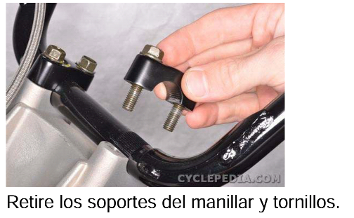

mpracing Publicado 9 de Marzo del 2017 Compartir Publicado 9 de Marzo del 2017 Muy buenas, solo pueden ser 3 posibles causas la 1 que te dieran un golpe y doblarán el manillar. La 2 que está este forzada en su montaje pus la tija superior como la inferior están sujetas por las botellas de la horquilla o suspensión al apretarlas estas no debían estar alineadas quedándose un poco revirado la tija inferior con la superior quedando el manillar hacia un lado. 3 el manillar como bien se ve en la foto que colgó el compañero se sujeta con unas abrazaderas pero estas llevan un tetón que encaja con un agujero que lleva el manillar por lo que la posición de este es fija sin posibilidad de moverse, quedando la posibilidad que al mecanizar los agujeros en el manillar uno se quedara desplazado por lo que a la hora de montaje este forzará hacia un lado quedando el manillar torcido o dándote esa sensación. Un saludo. --okey Enlace al comentario Compartir en otros sitios web More sharing options...
