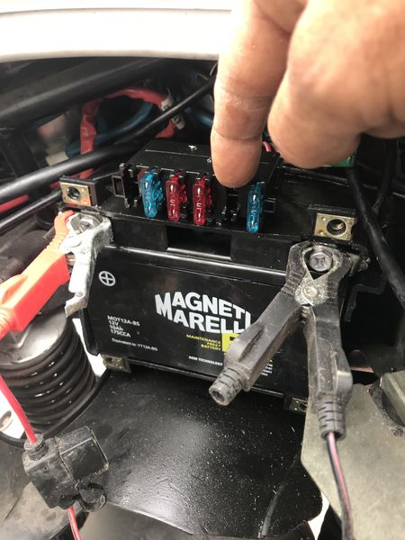

Al intentar arancar la moto giro la llave hace el chequeo y al coger el freno para arrancar la pantalla se apaga y no arranca al soltar el freno la pantalla se ilumina de nuevo, alguna idea de que puede ser, gracias.
El problema está en el 2 fusible empezando por la derecha mirando hacia atrás donde El fusible de 30 amperios. Donde se mete fusible se cede y no hace buena conexión. Hay que comprar u fusible aéreo (1.50 euros) cortar los cables de atrás y empatarlos con una regleta al fusible aéreo. Y problema arranque solucionado
