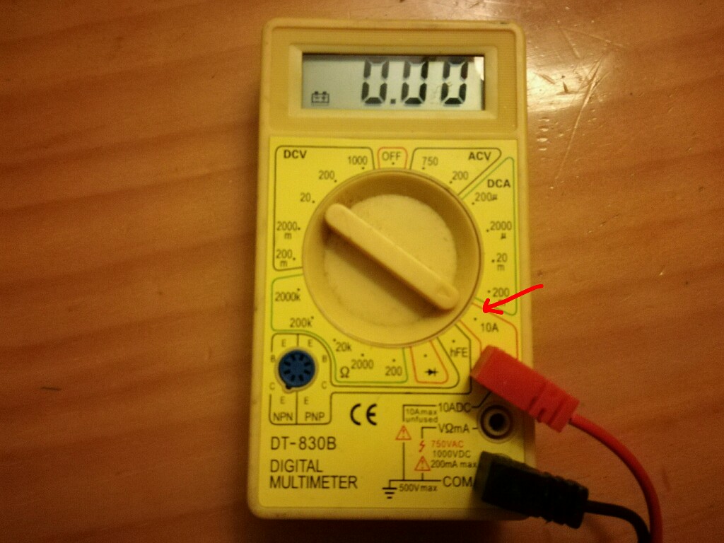

mandoble Publicado 6 de Marzo del 2017 Autor Compartir Publicado 6 de Marzo del 2017 Ok gracias ahora luego lo miro entiendo que sera asi como en la foto. La medicion maximo 0.30 Lo que me he dado cuenta en varios videos que he visto, que cada uno pone la rueda del selector en un sitio, unos en 20m otros en 200m y otros en 10A, esto es lo que me despista un poco, supongo que sera lo mismo pero para mas o menos decimales? Lo del negativo si que es cierto que eso de quitarlo todos los dias no sabia si le podria afectar a la ECU Gracias Enviado desde mi SM-G920F mediante Tapatalk Enlace al comentario Compartir en otros sitios web More sharing options...

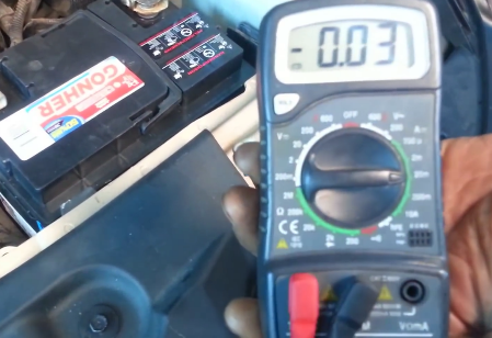

CUCUIBIZA Publicado 6 de Marzo del 2017 Compartir Publicado 6 de Marzo del 2017 Si lo colocas en 10A, la tolerancia que está dentro de lo normal es 0.03 mA, también puede marcar menos, 0.01 o 0.02 mA. Si lo colocas en 20m, la tolerancia es la misma, pero marcará distinta al poner otro tipo de medición, pero es la misma que antes, seria 0.30, o menos, 0.20, 0'10 Cada uno lo hace de la manera que quiere, yo lo probarla en 10A y 20m. La foto que puse del multinetro, no esta midiendo nada en ese momento, marca 0.03 por estar en esa posición, por ser mas sensible o que fallé ese multimetro. Un saludo Enlace al comentario Compartir en otros sitios web More sharing options...
CUCUIBIZA Publicado 6 de Marzo del 2017 Compartir Publicado 6 de Marzo del 2017 He estado probando el multimetro que tengo en casa, en la posición de 20m no me marca nada, por lo tanto el de la foto tiene un pequeño fallo. Como hemos dicho, cambiado el selector a distintas posiciones, mide de distinta forma, yo lo probaria en 10A y también en 20m, en las otras posiciones no. Un saludo Enlace al comentario Compartir en otros sitios web More sharing options...
CUCUIBIZA Publicado 6 de Marzo del 2017 Compartir Publicado 6 de Marzo del 2017 Ok gracias ahora luego lo miro entiendo que sera asi como en la foto. La medicion maximo 0.30 Lo que me he dado cuenta en varios videos que he visto, que cada uno pone la rueda del selector en un sitio, unos en 20m otros en 200m y otros en 10A, esto es lo que me despista un poco, supongo que sera lo mismo pero para mas o menos decimales? Lo del negativo si que es cierto que eso de quitarlo todos los dias no sabia si le podria afectar a la ECU Gracias Enviado desde mi SM-G920F mediante Tapatalk Como lo tienes en la foto la medición maxima que te puede dar es 0.03 mA. Eso es la tolerancia normal, pero esto es segun el vehiculo, puede que te marque menos, lo que no puede es marcar mas. Un saludo Enlace al comentario Compartir en otros sitios web More sharing options...

mandoble Publicado 9 de Marzo del 2017 Autor Compartir Publicado 9 de Marzo del 2017 Cucuibiza, he quitado el cable negativo de la bateria, he conectado el tester con las pinzas como decias tu, la roja en la izda y la negra en el centro, con el selector de tester lo he probado en 20m y en 10A o 200M y en todas me da 0.00 de consumo, no es algo raro eso? que no tenga nada de consumo?, he vuelto a conectar la alarma, y seguia dandome 0.00 de consumo, la moto carga bien, entre 13,7 y 14,2 asi que solo me queda que pensar que es la bendita bateria Yuasa con un año y 5 meses Que opinas? la he puesto a cargar en casa y en menos de 5 minutos estaba al 100% y el cargador no me dice que la bateria este mal... Arrancar la moto esta mañana ha arrancado bien, perfecta, pero si insistes mucho en el boton de arranque, la bateria se viene abajo Enlace al comentario Compartir en otros sitios web More sharing options...
