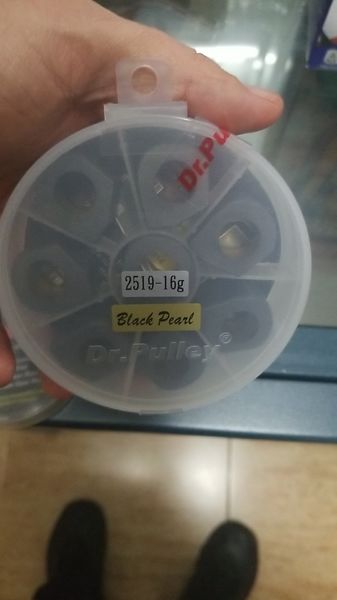

Ramón Revival Publicado 15 de Diciembre del 2020 Compartir Publicado 15 de Diciembre del 2020 Hola a todos,el de la tienda me ha traído esto por error,dice que son los de la xciting 400i y yo le dicho que no porque el variador lleva 6 rodillos y porque son 25/20,y el insiste en que se los han mandado así por son para la xciting 400, iría la moto bien con ellos? Enlace al comentario Compartir en otros sitios web More sharing options...
Tiritos Publicado 15 de Diciembre del 2020 Compartir Publicado 15 de Diciembre del 2020 Hace 1 hora, Ramón Revival dijo: Hola a todos,el de la tienda me ha traído esto por error,dice que son los de la xciting 400i y yo le dicho que no porque el variador lleva 6 rodillos y porque son 25/20,y el insiste en que se los han mandado así por son para la xciting 400, iría la moto bien con ellos? Si, así ya no tienes que lijarlos ya que los de 20 van muy justos. Hay un compañero del foro que los puso de 19 y la verdad que presentó unos tiempos de aceleración buenísimos. De todas formas, como se han equivocado ellos, si quieres le dices que los puedes probar, pero que si no te gusta como van que los devuelves y que te los manden de 25x20. Un saludo Enlace al comentario Compartir en otros sitios web More sharing options...
Ramón Revival Publicado 16 de Diciembre del 2020 Compartir Publicado 16 de Diciembre del 2020 Hace 10 horas, Tiritos dijo: Si, así ya no tienes que lijarlos ya que los de 20 van muy justos. Hay un compañero del foro que los puso de 19 y la verdad que presentó unos tiempos de aceleración buenísimos. De todas formas, como se han equivocado ellos, si quieres le dices que los puedes probar, pero que si no te gusta como van que los devuelves y que te los manden de 25x20. Un saludo Gracias Tiritos pero es que encima me han mandado unos rodillos en pack de 8 y de color negro y me dicen que esos son para la xciting 400, en la caja pone black pearl, sabes que modelo son? Yo siempre he visto los dr pulley para la xciting 400 de color marrón claro o beige Enlace al comentario Compartir en otros sitios web More sharing options...
Tiritos Publicado 16 de Diciembre del 2020 Compartir Publicado 16 de Diciembre del 2020 Hace 3 horas, Ramón Revival dijo: Gracias Tiritos pero es que encima me han mandado unos rodillos en pack de 8 y de color negro y me dicen que esos son para la xciting 400, en la caja pone black pearl, sabes que modelo son? Yo siempre he visto los dr pulley para la xciting 400 de color marrón claro o beige Sí, es que parece que ya no se fabrican en la versión Dr.Pulley y están agotando stocks, y el que más se parece es el de 25x19 que puede ir y de hecho tuve una charla con un compañero que está en el foro y presentó unos valores de aceleración increíbles y yo le dije que quizás al ser de 19 iban más ligeros (19 es la anchura). En 16 gr todo lo que aparece en la página oficial es de la versión Techpulley que son la evolución de los Dr. Pulley (bastante más rápidos), pero... la experiencia del foro habla de los Dr.Pulley de 16gr. Los de color negro son una versión que hicieron con el nylon grafitado (black Pearl), que eso no es malo, yo de hecho los pinto con lápiz de grafito para que deslicen mejor. Así que tú mismo, te queda la opción de que te los cambien por los Techpulley de 16gr https://drpulley.shopnix.de/TechPulley-FR-sliding-rolls-Dr-Pulley-SR/Size-25x20mm-8x/TechPulley-Flying-roll-FR2520/6-16::1282.html Saludos Enlace al comentario Compartir en otros sitios web More sharing options...

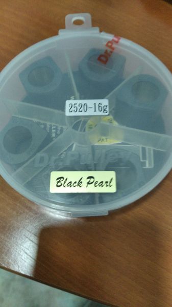

Ramón Revival Publicado 16 de Diciembre del 2020 Compartir Publicado 16 de Diciembre del 2020 Hola a todos,al final me han traído lo de 25/20 16 en pack de 6 rodillos,estos si son lo que yo quería. Enlace al comentario Compartir en otros sitios web More sharing options...
