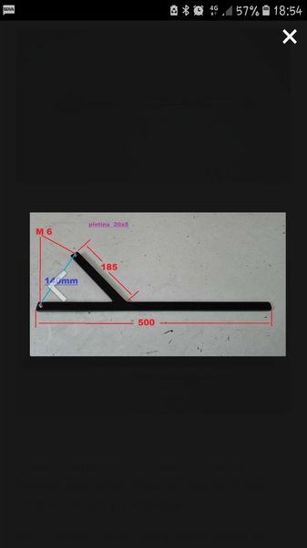

Scootero Publicado 5 de Junio del 2018 Compartir Publicado 5 de Junio del 2018 Ayer fui a una cerrajeria y me cobran 3 euros por hacerme el util! Lo copie de alguien que lo puso en otro tema espero que funcione! En cuanto lo tenga desmonto el variador y lijo las zapatas del embrague y campana! Enlace al comentario Compartir en otros sitios web More sharing options...

Jonny Publicado 11 de Junio del 2018 Compartir Publicado 11 de Junio del 2018 Pues saqué un rato para ponerme a fabricar el útil, y resulta que las brocas que tenía estaban bastante machacadas. Por lo que me quedé con las ganas de terminar la herramienta. Esta semana me paso por alguna ferretería a comprar unas brocas en condiciones y en cuanto tenga la herramienta me pongo con ello. Últimamente voy pillado de tiempo. Enlace al comentario Compartir en otros sitios web More sharing options...
