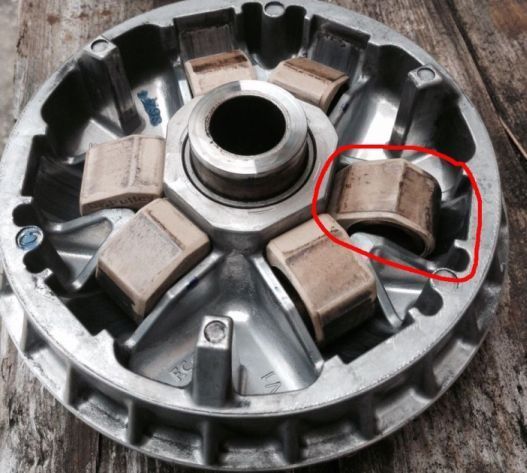

Alberto 400i Publicado 18 de Octubre del 2017 Compartir Publicado 18 de Octubre del 2017 En 14/3/2017 en 13:58 , mpracing dijo: Buenas, decir que ambos tienen desgaste los normales no porque sean redondos y giren en teoría, porque pues porque una vez estos empieza el desgaste empieza hacerse plano por los 2 puntos de fricción dejando de girar, mayor uso = mas planos por desgaste. Véase la siguiente foto. Los Dr.pulley desde el primer momento solo tienen rozadura en dos puntos lo que pasa es que tienen menor desgaste por el tipo de material con el que está fabricado mayor resistencia a la fricción = menor desgaste, como se puede observar en las siguientes fotos Un saludo Hola mpracing, acabo de ver en la foto de tus Dr. Pulley que tienen una ranurita en una de las zonas planas, estos son igual que los míos, en las otras fotos que e visto por ejemplo en los de CUCU no aparece esa ranurita. bien pues cuando yo los he colocado la ranurita esta quedaba hacia arriba y en tu foto colocados en el plato de rampas no veo la ranurita hacia arriba. a que los he colocado mal!!! Enlace al comentario Compartir en otros sitios web More sharing options...
Alberto 400i Publicado 18 de Octubre del 2017 Compartir Publicado 18 de Octubre del 2017 bueno esta imagen ya me ha dejado mas tranquilo... parece ser que están bien colocados con la ranurita hacia arriba. parece ser que unos llevan esta ranurita y otros no. saludos Enlace al comentario Compartir en otros sitios web More sharing options...
CUCUIBIZA Publicado 18 de Octubre del 2017 Compartir Publicado 18 de Octubre del 2017 @Alberto 400i si los tienes colocados como en la foto están bien puestos, esta foto que has puesto no es del variador original de la Xciting 400i. Se ve también la marca de dr pulley. Está foto es del variador original de la Xciting 400i con dr pulley de 16 gramos, así te quedas tranquilo. Hay de diferente diseño según modelo. Un saludo Enlace al comentario Compartir en otros sitios web More sharing options...
Alberto 400i Publicado 18 de Octubre del 2017 Compartir Publicado 18 de Octubre del 2017 eso es!!! así los puse!! menos mal. jajajaja anda que si después de sellar y todo, (que como cojo la moto durante todo el invierno haga el tiempo que haga prefeí ademas de poner la junta echar sellante para que no entrara humedad) los monto mal, para matarme. muchas gracias CUCU, saludos Enlace al comentario Compartir en otros sitios web More sharing options...
