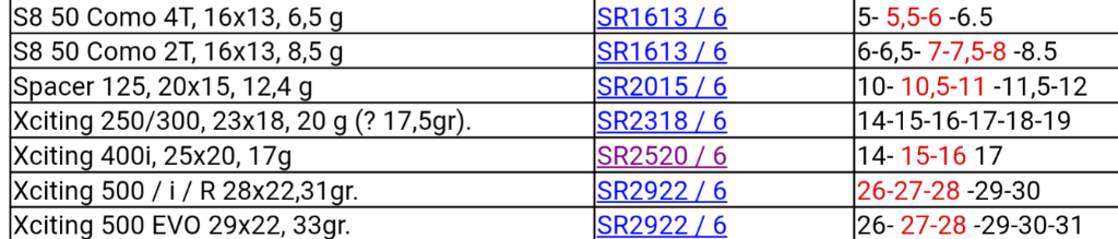

CUCUIBIZA Publicado 14 de Abril del 2017 Compartir Publicado 14 de Abril del 2017 Asi es. En turbokit solo venden las medidas de 25x19 17, 16, 15, 14 gramos. Es un milímetro menos, no pasaría nada por ponerlos, pero lo suyo es poner las medidas correctas, 25x20. Los mismos fabricantes te ponen que la medida correcta es 25x20, después puedes elegir el peso que quieras, 14, 15, 16 o 17 gramos. Aquí se puede ver. Un saludo http://drpulley.info/drpulley_docs/Typenliste.htm Enlace al comentario Compartir en otros sitios web More sharing options...

CUCUIBIZA Publicado 27 de Abril del 2017 Compartir Publicado 27 de Abril del 2017 Eso si, hay un problema, si ellos piden los dr pulley al distribuidor de España que es turbokit, van a mandar unas medidas que no son las correctas para nuestras motos. Hay que hablar con ellos y si lo piden aqui, decirles que no son correctas las medidas y que ya los conseguimos nosotros en Alemania por ejemplo, no creo que pongan ningún problema, y si no que los pidan allí ellos. Aseguraros que las medidas sean de 25x20, y no 25x19 Un saludo Enlace al comentario Compartir en otros sitios web More sharing options...

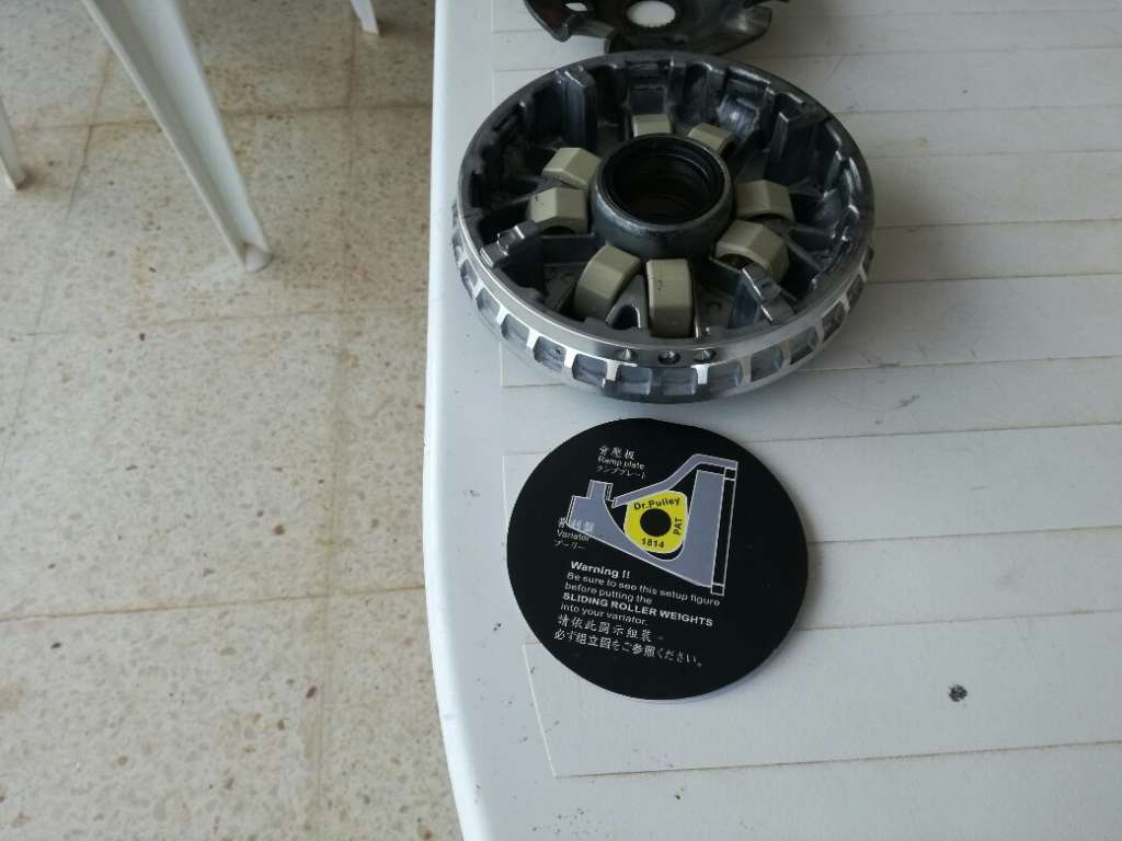

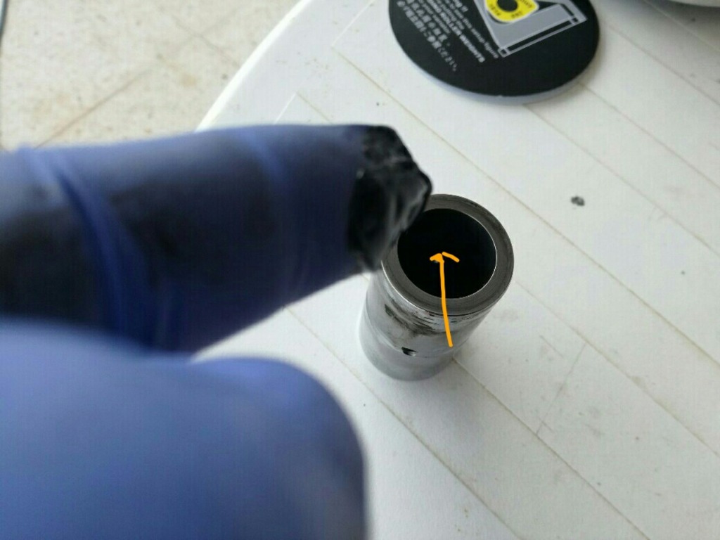

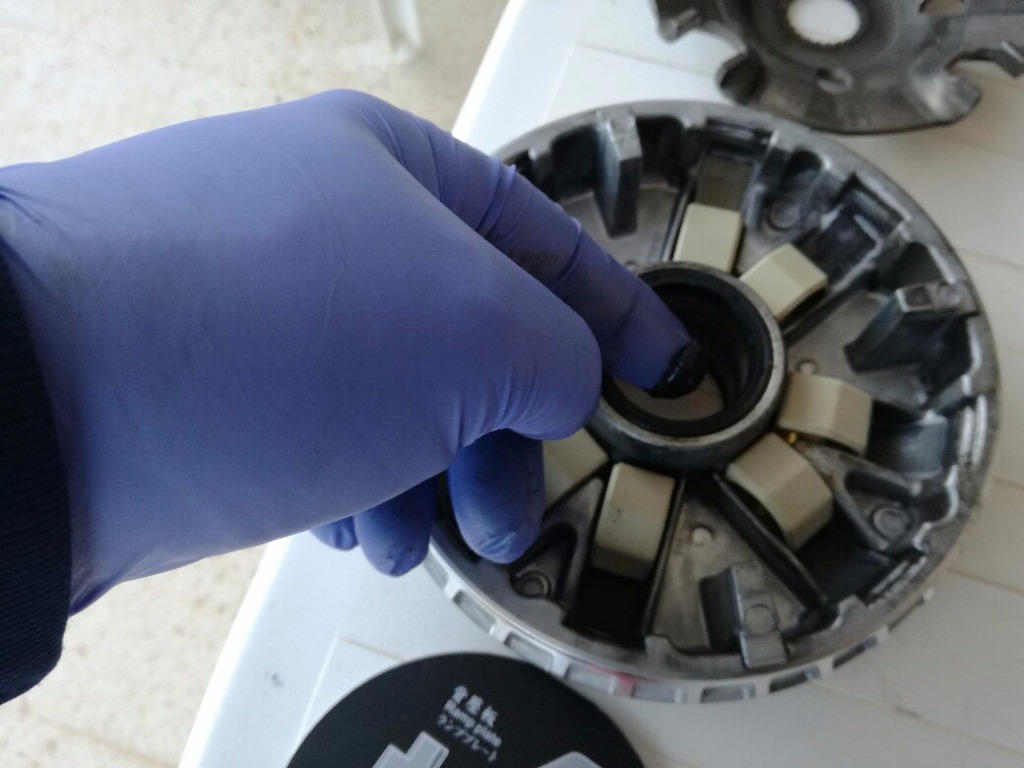

pjferrer Publicado 29 de Abril del 2017 Compartir Publicado 29 de Abril del 2017 Yo tengo unas duda a la hora de montarlos. 1-¿ Limpiáis las rampas ? 2- aplicáis alguna grasa o grafito d lapiz o algo? 3- o simplemente quitar los rodillos d casa y poner los pulley. Gracias Enlace al comentario Compartir en otros sitios web More sharing options...
CUCUIBIZA Publicado 29 de Abril del 2017 Compartir Publicado 29 de Abril del 2017 Yo tengo unas duda a la hora de montarlos. 1-¿ Limpiáis las rampas ? 2- aplicáis alguna grasa o grafito d lapiz o algo? 3- o simplemente quitar los rodillos d casa y poner los pulley. Gracias Pregunta 1- Si, yo primero le doy aire a presión, después a un trapo le pongo un poquito de quitagrasas y limpio todo bien, también limpio el plato de rampas. Yo limpio el embrague y variador cada 5000 kms, soy muy maniático y me gusta que vaya fina la moto. Muchos lo limpian con una brochita y gasolina, después le pasan un trapo y secan. Pregunta 2- Aplicar grasa en las rampas nunca, porque la liamos. Yo y los muchos que conozco no aplicamos grafito en las rampas. Hay quien dice que poniendo el gráfito los rodillos se desplazan mejor y la moto va mejor y corre mas. Hombre yo por lo menos en los milagros no creo, tanto los rodillos de serie como los dr pulley se desplazan muy bien sin necesidad de poner nada. Pero esta claro que cada uno puede hacer lo que él crea. GRASA. Aqui viene lo importante, hay que mirar el estado de la grasa, y si está reseca o no le queda apenas en el interior del bulon y plato primario, hay que ponerle. Limpiamos bien los restos en bulon e interior del plato primario y aplicamos la nueva grasa. Hay que ponerle una poca sin pasarnos en el interior del bulon e interior del plato primario, Yo ya que desmontó siempre le aplicó grasa nueva. Yo ya que desmontó le doy con aire a presión a todo el embrague, sale mucho polvo negro. Le doy una lijadita con lija fina a los ferodos y limpio bien la campana. Haciendo esto siempre va muy fina la moto. Este tema te irá bien. http://www.forokymco.es/bricos-y-tutoriales/488724-varios-bricos-en-xciting-400i-poner-dr-pulley-cambiar-aceite-filtros-bujia-referencias-e-informacion-de-componentes Aqui unas fotos, aqui lo estoy haciendo en el variador malossi, pero el de serie también lleva grasa. Un saludo Enlace al comentario Compartir en otros sitios web More sharing options...

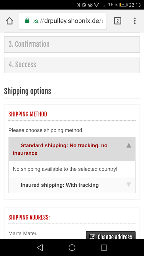

Xternu Publicado 26 de Mayo del 2017 Compartir Publicado 26 de Mayo del 2017 Al intentar pedir los rodillos en la web me dice que no hay ningún método de envío para mi país. Recuerdo haberlo leído que le pasó a alguien pero no lo encuentro. Ya pedí los de la sd hace años y no tuve problema. Alguna alternativa? Adjunto captura Enlace al comentario Compartir en otros sitios web More sharing options...
