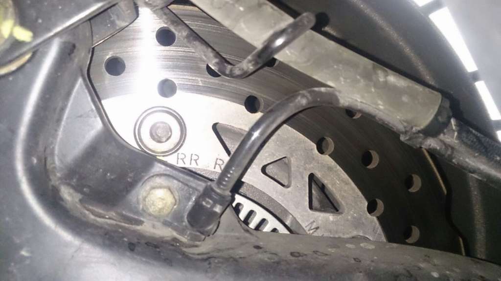

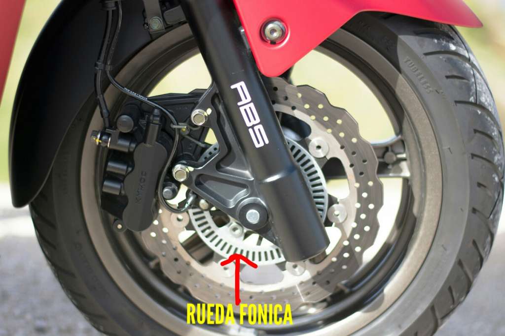

Pepegps Publicado 6 de Marzo del 2017 Compartir Publicado 6 de Marzo del 2017 Hola Cucuibiza, gracias por tu respuesta, es verdad que el filtro no se nota mucho, tal vez algo si en el sonido cuando aceleras bastante. Y respecto a la velocidad, ¿puede ser que me marque una velocidad errónea, ya que tengo el testigo del ABS siempre encendido? Estoy esperando a la revisión de los 10.000 kms para que me lo miren. Gracias. Enlace al comentario Compartir en otros sitios web More sharing options...
CUCUIBIZA Publicado 6 de Marzo del 2017 Compartir Publicado 6 de Marzo del 2017 Hola Cucuibiza, gracias por tu respuesta, es verdad que el filtro no se nota mucho, tal vez algo si en el sonido cuando aceleras bastante. Y respecto a la velocidad, ¿puede ser que me marque una velocidad errónea, ya que tengo el testigo del ABS siempre encendido? Estoy esperando a la revisión de los 10.000 kms para que me lo miren. Gracias. De nada. Al tener siempre el testigo del Abs encendido es que tienes un fallo en el sistema del Abs. El sensor delantero mide la velocidad y cuenta los kilómetros que haces. Este sensor y rueda fonica lo tienen tanto las Abs como las sin Abs. Ese sensor delantero es aprovechado para el Abs, si ese sensor estuviese mal no te marcaría la velocidad y no te contaría los kilómetros que haces, si estas cosas no te fallan quiere decir que ese sensor esta bien, por lo tanto te marca bien la velocidad. Después tenemos otro sensor y otra rueda fonica en el disco trasero los que tenemos Abs. Pues lo mas seguro es que tu problema este en el sensor trasero, es lo mas probable, o en el modulador o que se haya alojado algo en el sensor. Un saludo Esta es la rueda fonica Y aqui puedes ver la rueda fonica y sensor trasero de la Xciting 400i Abs. Enlace al comentario Compartir en otros sitios web More sharing options...
Pepegps Publicado 6 de Marzo del 2017 Compartir Publicado 6 de Marzo del 2017 La velocidad me la marca de vez en cuando con saltos de 2 en 2 kms, no va suave subiendo o bajando los kms del velocímetro y a veces cuando voy muy despacio me marca 5, 15, 0, yendo muy despacio pero a velocidad constante. Muchas gracias por tu rápida respuesta. Enlace al comentario Compartir en otros sitios web More sharing options...
CUCUIBIZA Publicado 6 de Marzo del 2017 Compartir Publicado 6 de Marzo del 2017 La velocidad me la marca de vez en cuando con saltos de 2 en 2 kms, no va suave subiendo o bajando los kms del velocímetro y a veces cuando voy muy despacio me marca 5, 15, 0, yendo muy despacio pero a velocidad constante.Muchas gracias por tu rápida respuesta. De nada, entonces hay estara el problema, en el sensor delantero, cable o conexiones. Un saludo y suerte Enlace al comentario Compartir en otros sitios web More sharing options...

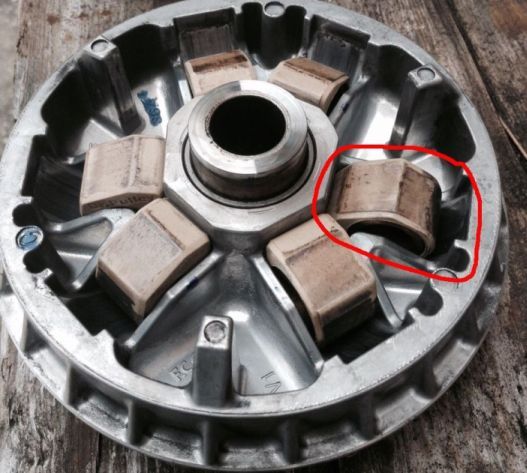

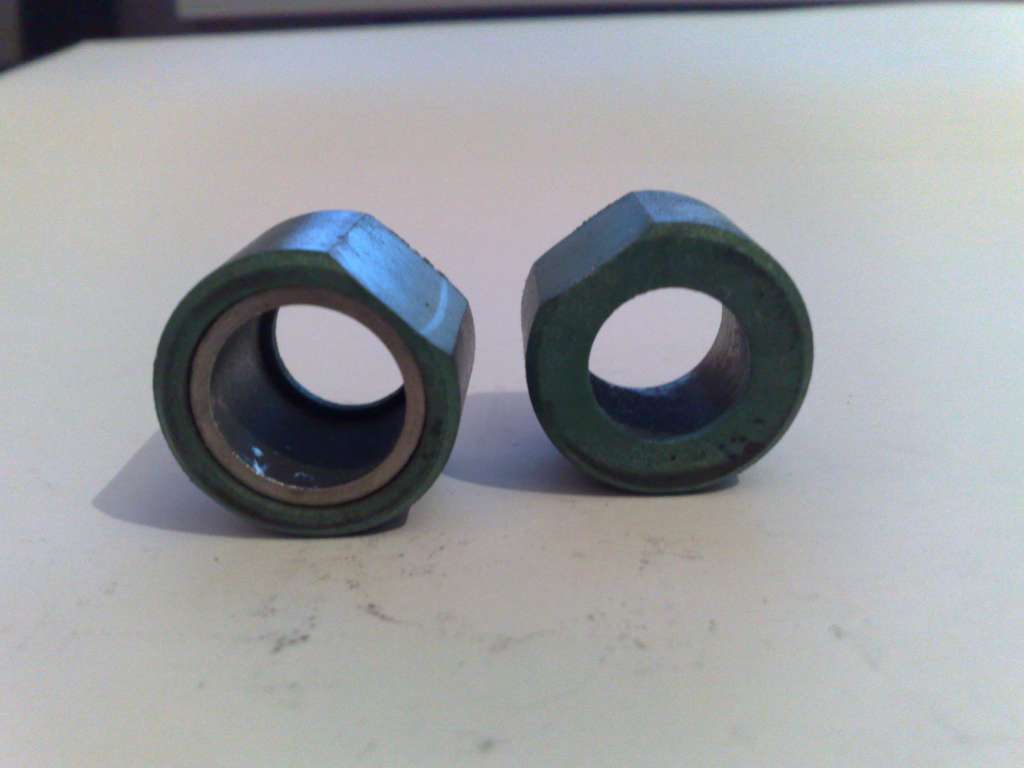

JMR Publicado 13 de Marzo del 2017 Compartir Publicado 13 de Marzo del 2017 La verdad es que vn muy bien por la inversión. Solo recordaros que yo los llevé desde los 1500 km, hasta la revisión de los 20.000km, recomiendo cambios a los 15.000km, yo perdí mucho rendimiento y los deslizadores pulley estaban muy gastados, según el mecánico se gastan mas que los normales. Salu2 Enlace al comentario Compartir en otros sitios web More sharing options...
ernestin1612 Publicado 14 de Marzo del 2017 Compartir Publicado 14 de Marzo del 2017 Pues en teoría es al revés jejejej, los pulley por su forma tiene menos desgaste, porque no giran ni nada. Los normales al ser redondos se van gastando mas por un lado que por otro y se nota el bajon d rendimiento Enlace al comentario Compartir en otros sitios web More sharing options...

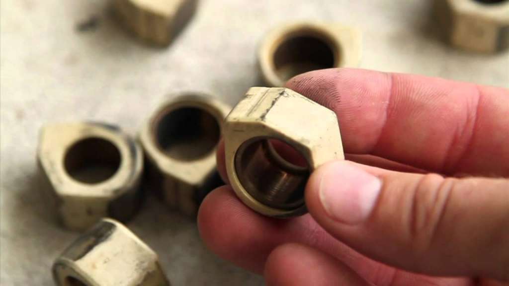

mpracing Publicado 14 de Marzo del 2017 Compartir Publicado 14 de Marzo del 2017 Buenas, decir que ambos tienen desgaste los normales no porque sean redondos y giren en teoría, porque pues porque una vez estos empieza el desgaste empieza hacerse plano por los 2 puntos de fricción dejando de girar, mayor uso = mas planos por desgaste. Véase la siguiente foto. Los Dr.pulley desde el primer momento solo tienen rozadura en dos puntos lo que pasa es que tienen menor desgaste por el tipo de material con el que está fabricado mayor resistencia a la fricción = menor desgaste, como se puede observar en las siguientes fotos Un saludo Enlace al comentario Compartir en otros sitios web More sharing options...
GZ Publicado 14 de Marzo del 2017 Compartir Publicado 14 de Marzo del 2017 Os pongo este video que me parece muy aclaratorio Enlace al comentario Compartir en otros sitios web More sharing options...

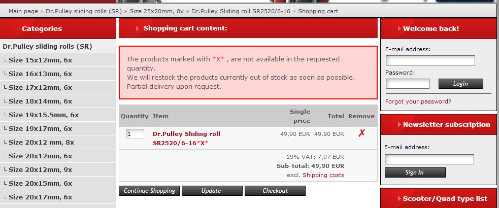

lupa69 Publicado 30 de Marzo del 2017 Compartir Publicado 30 de Marzo del 2017 Llevo unas semanas intentando comprar los rodillos pulley aqui : http://drpulley.shopnix.de/product_info.php?products_id=665 pero al añadir a la cesta dice que no hay stock. ¿ sabeis otro sitio donde comprarlos ? Enlace al comentario Compartir en otros sitios web More sharing options...
CUCUIBIZA Publicado 30 de Marzo del 2017 Compartir Publicado 30 de Marzo del 2017 Llevo unas semanas intentando comprar los rodillos pulley aqui : http://drpulley.shopnix.de/product_info.php?products_id=665 pero al añadir a la cesta dice que no hay stock. ¿ sabeis otro sitio donde comprarlos ? Hola lupa. Por ebay hay que conocer bien al vendedor porque circulan copias, vienen de Taiwán. Te paso un enlace donde los compraron dos compañeros, no han tenido problemas, uno.de ellos creo recordar que es Pedro Yago y está contentísimo con el cambio. Aunque a ellos no les sucedió, vienen de Taiwán, puede ser que te los paré aduanas y tengas que pagar un poco. Lo suyo es que vengan de Europa, pero es difícil, si veo algo te lo digo. Un saludo http://m.ebay.com/itm/Slide-Roller-Dr-Pulley-25x20-2520-16g-KYMCO-Xciting-400i-scooter-Moped-/331315837414?nav=SEARCHUn Enlace al comentario Compartir en otros sitios web More sharing options...
CUCUIBIZA Publicado 30 de Marzo del 2017 Compartir Publicado 30 de Marzo del 2017 Llevo unas semanas intentando comprar los rodillos pulley aqui : http://drpulley.shopnix.de/product_info.php?products_id=665 pero al añadir a la cesta dice que no hay stock. ¿ sabeis otro sitio donde comprarlos ? Hola lupa. Por ebay hay que conocer bien al vendedor porque circulan copias, vienen de Taiwán. Te paso un enlace donde los compraron dos compañeros, no han tenido problemas, uno.de ellos creo recordar que es Pedro Yago y está contentísimo con el cambio. Aunque a ellos no les sucedió, vienen de Taiwán, puede ser que te los paré aduanas y tengas que pagar un poco. Lo suyo es que vengan de Europa, pero es difícil, si veo algo te lo digo. Un saludo http://m.ebay.com/itm/Slide-Roller-Dr-Pulley-25x20-2520-16g-KYMCO-Xciting-400i-scooter-Moped-/331315837414?nav=SEARCHUn Se me ha olvidado. Hace dos o tres.semanas un compañero pidió los dr pulley de 16 gramos en la pagina alemana donde no puedes pedirlos. Yo también los pedí hay, es una página segura y con seguimiento de envío, lo digo por si estás haciendo algo mal, que no lo creo. Un saludo Enlace al comentario Compartir en otros sitios web More sharing options...
lupa69 Publicado 30 de Marzo del 2017 Compartir Publicado 30 de Marzo del 2017 No creo que este haciendo algo mal, es que no hay, mira : Enlace al comentario Compartir en otros sitios web More sharing options...
mpracing Publicado 30 de Marzo del 2017 Compartir Publicado 30 de Marzo del 2017 Muy buenas lupa69, no suelen tardar mucho en reponer stok. Pero puedes mandarle un mail preguntándole para cuándo esperan su llegada, el Sr. DDirk te responderá encantado. Un saludo lupa. Enlace al comentario Compartir en otros sitios web More sharing options...
CUCUIBIZA Publicado 30 de Marzo del 2017 Compartir Publicado 30 de Marzo del 2017 No creo que este haciendo algo mal, es que no hay, mira : [attachment=46747]rodillos.jpg[/attachment] Es verdad, no los tienen en stock, pero ponen que los van a reponer en cuanto antes. Los míos no los tenían y me tardo 9 días mas en llegar. Un saludo lupa Enlace al comentario Compartir en otros sitios web More sharing options...
