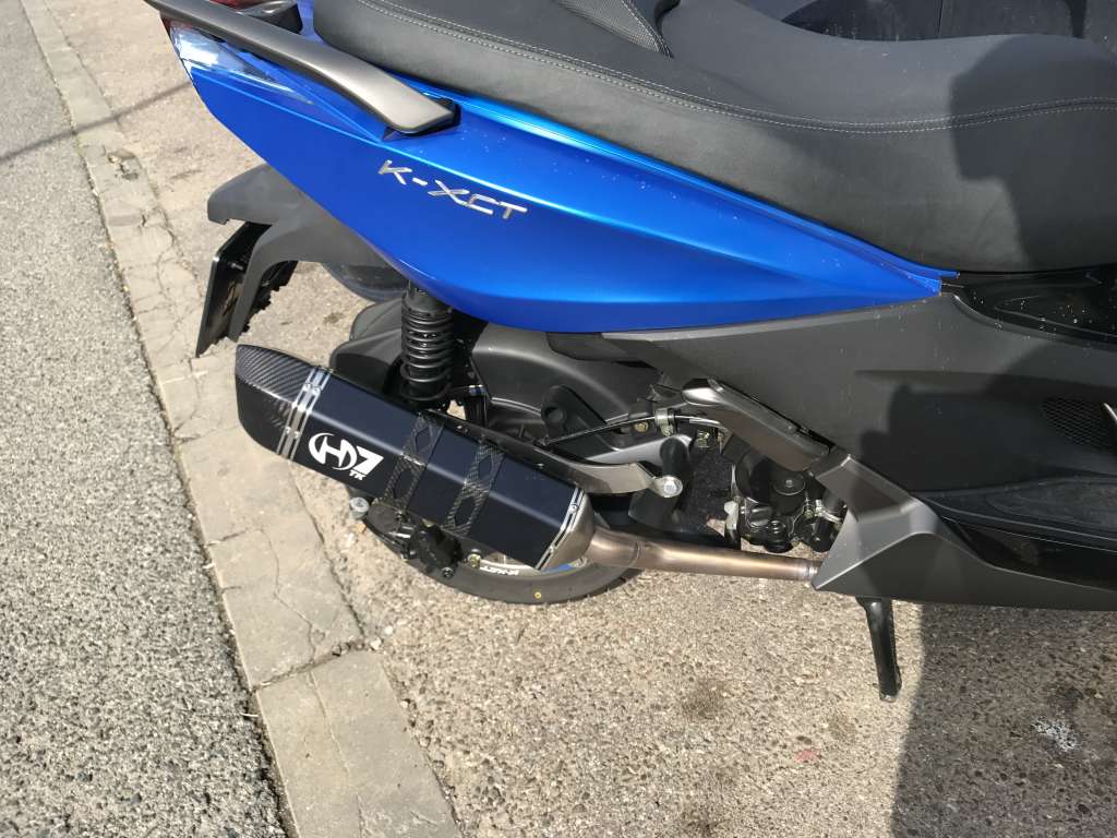

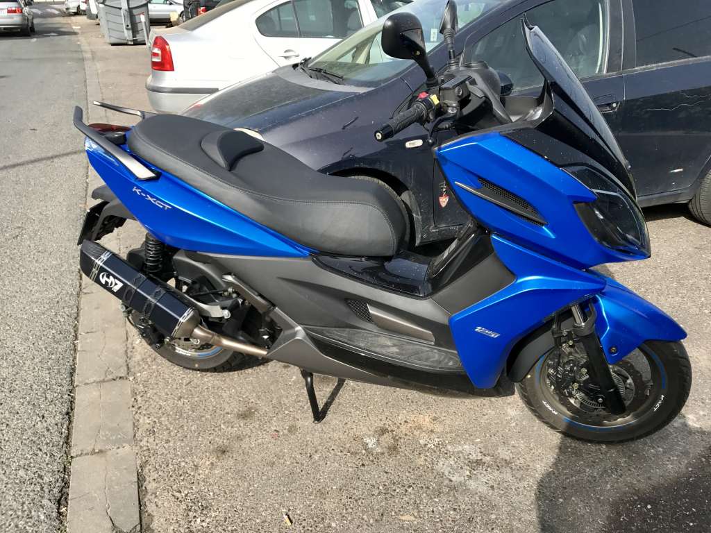

lolitohapkido Publicado 25 de Febrero del 2017 Compartir Publicado 25 de Febrero del 2017 bueno chavales y chavalas pues ya he montado el turbo kit H7 y os dejo algunas fotillos que le hice recien puesto (la moto está un poco sucia de estas lluvias de barro que solo guarrean) a mi personalmente me encanta y el sonido........ guauuu_ el que sea de sevilla y lo quiera escuchar en vivo que me contacte por si le ayuda a tomar la decision de ponerle el escape, el que no lo siento pero no creo que suba ningun video, porque no se puede comparar el sonido del video con el directo -sorrysorry Enlace al comentario Compartir en otros sitios web More sharing options...

gtcitra Publicado 25 de Febrero del 2017 Compartir Publicado 25 de Febrero del 2017 Cuanto te ha salido el escape??? Enlace al comentario Compartir en otros sitios web More sharing options...
Melki Publicado 25 de Febrero del 2017 Compartir Publicado 25 de Febrero del 2017 Suena bastante bien pero un compañero con una Xciting 400 lo ha tenido y no le ha salido demasiado bueno francamente.Espero que a ti te salga bueno y que lo disfrutes. Enlace al comentario Compartir en otros sitios web More sharing options...
lolitohapkido Publicado 26 de Febrero del 2017 Autor Compartir Publicado 26 de Febrero del 2017 Cuanto te ha salido el escape???350€ ya montado Enlace al comentario Compartir en otros sitios web More sharing options...

lolitohapkido Publicado 16 de Marzo del 2017 Autor Compartir Publicado 16 de Marzo del 2017 bueno pues despues de unos dias con el escape voy a comentar un poco por encima el tema de rendimiento: salida no ha perdido ni ha ganado, cuando la moto esta en temperatura le abres y te responde igual que con el (escape) de serie, en mi caso quizás haya mejorado un pelin por lo menos esa es mi sensación. Recuperaciones igual, no le he notado ninguna diferencia notable y en punta si que he ganado algo de velocidad quizá 4 o 5 km/h mas. En definitiva lo que ganas es estetica y sonido, es lo unico que es mas que notable, tiene una linea mas agresiva y mas sport yo estoy muy contento y creo que de eso se trata. Enlace al comentario Compartir en otros sitios web More sharing options...
GZ Publicado 16 de Marzo del 2017 Compartir Publicado 16 de Marzo del 2017 Seria la leche un video del sonido, el dbkiller como se quita? Enlace al comentario Compartir en otros sitios web More sharing options...
lolitohapkido Publicado 16 de Marzo del 2017 Autor Compartir Publicado 16 de Marzo del 2017 lleva una arandela y con unos alicates de punta cierras la arandela, la quitas y extraes el dbkiller con la mano siempre que no esté caliente!! sencillisimo. El video creo que no lo subiré porque el sonido no es fiel a la realidad -sorrysorry Enlace al comentario Compartir en otros sitios web More sharing options...
lolitohapkido Publicado 18 de Marzo del 2017 Autor Compartir Publicado 18 de Marzo del 2017 una preguntilla, ya que creo haber visto algo por el foro, cuando le he cambiado el escape he visto que uno de los anclajes donde iba el de serie se queda a la vista. se podría desmontar esa pieza?, parece un jaleo porque hay varias cosas agarradas a ella (pinzas de freno, latiguillos, guardabarros creo, etc). o lo que e visto también que le ponen un tornillo a modo de adorno con el color de la moto o algo de eso, alguien sabe algo sobre eso? Enlace al comentario Compartir en otros sitios web More sharing options...

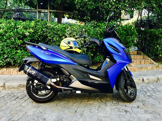

Juanfedex Publicado 18 de Marzo del 2017 Compartir Publicado 18 de Marzo del 2017 Hola compi referente al tu escape a mi solo me ha dado dolores de cabeza el.primer punto el tema de las abrazadera las de carbono partieron el primer escape perdió el color a la semana después de eso me mandaron otro segundo color plata con unas abrazaderas metálicasy se les cayeron los tornillos que cojen ya que son de allen pequeños y muy cortitos pues nada otro 3 en color negro y me corto los tornillos así que vuelta al original me han mandado una tercera fijación de uno solo agarre pero por lo pronto no lo voy a montar me imagino que al.al ser la tuya una 125 no desprende tanto calor ni vibraciones que una 400 no me.quejo de la atención prestado por turbo kit pero creo que no es el.producto adecuado para la mía un saludo y ya nos cuenta cómo te va Enlace al comentario Compartir en otros sitios web More sharing options...
lolitohapkido Publicado 11 de Abril del 2017 Autor Compartir Publicado 11 de Abril del 2017 Pues efectivamente el escape cambia de color, me lo han cambiado y montado con las abrazaderas metalicas. Ya veremos que tal va funcionando, hace un par de semanas y de momento bien ya os iré contando a lo largo del tiempo si han dado con la solucion... Enlace al comentario Compartir en otros sitios web More sharing options...
lolitohapkido Publicado 12 de Abril del 2017 Autor Compartir Publicado 12 de Abril del 2017 Aqui lo teneis Enlace al comentario Compartir en otros sitios web More sharing options...
